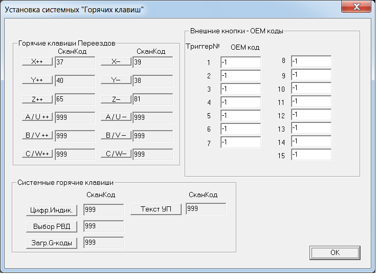

Это окно настроек покажи с того Мача где не работает

на том, где работает, там так. может, прежде чем все ломать в плане настрое сличить эти два экрана стоит? (где работает и нет). кстати, может. этп плагин SmoothSteppera что-то сбил в базовых настройках?

Александр_, а теперь это окно сравни с тем компом где Мач работает, и почему то уверен в поле А/U++ А/U--- не будет там 999 ;)
Или тыкни в кнопку А/U++, а потом в нужную клаву на клавиатуре, и так же для А/U---
Потом закрой окно, нажми Естоп если будет моргать, и попробуй пошевелить ось этими кнопками

у тебя сканкод не прописан для этой оси, потому Мач "не видит" нажатия кнопок

посмотрел. в Hotkeys все 1:! как на постах выше :-)
там по ходу хитрее проблема. Когда при запуске Mach3 подгружается профиль Ethernet SmoothStepper он как-то блокирует ось А. ну а подкинув файл конфигурации Мачу, в котором работает ось А перестает работать, естественно, ESS. Может, кто пользуется ESS - где там в настройках копаться? Визуально просмотрел все - не нашел ничего похожего. буду связываться с производителем.
