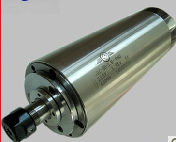

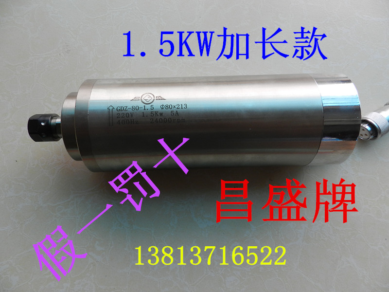

Про ватты я думаю все помнят.
Смотрю тут шпиндели на 1.5квт, вижу какой-то "мрак".
11.jpg (2490 просмотров) <a class='original' href='./download/file.php?id=40474&mode=view' target=_blank>Загрузить оригинал (128.54 КБ)</a>
22.jpg (2490 просмотров) <a class='original' href='./download/file.php?id=40475&mode=view' target=_blank>Загрузить оригинал (19.69 КБ)</a>
На первом написано 5А, на втором 6А.
Остальное вроде бы идентично...
Оба судя по описанию на воде.
Смущает не то, что те кто продают пишут что попало, но тут вроде как
"заводская" маркировка. Или по факту это продаваны цифирки пишут
на чём попало ?

Вопрос связан прямо: хотелось бы понять, это продавцы так маркируют, или производители.
Чтобы понимать все они из одной бочки, или нет.
И заодно "как правильно-то" ?

Нашел еще один, на 1.5kw и 7А.
Нифига с ними непонятно...
Как для трехфазного подключения пересчитать правильно вольты и амперы в ватты ?
(понять бы сколько должно быть)
Re: Китайские амперы :) ?
Вообще-то, в трехфазной сети потребляемая мощность (действующая) считается по формуле
P = U * I * 1.73 * cos(фи).
Чтобы получить мощность на валу, надо еще умножить на КПД.
Какой КПД и косинус фи у китайских шпинделей, наверно и производители их не все знают.
Тут, кстати, был разговор - какую мощность указывают на китайских шпинделях - потребляемую или на валу. Ответа так и не нашли, хотя для обычных асинхронников, хоть отечественных, хоть буржуйских, всегда указывалась номинальная мощность на валу.
