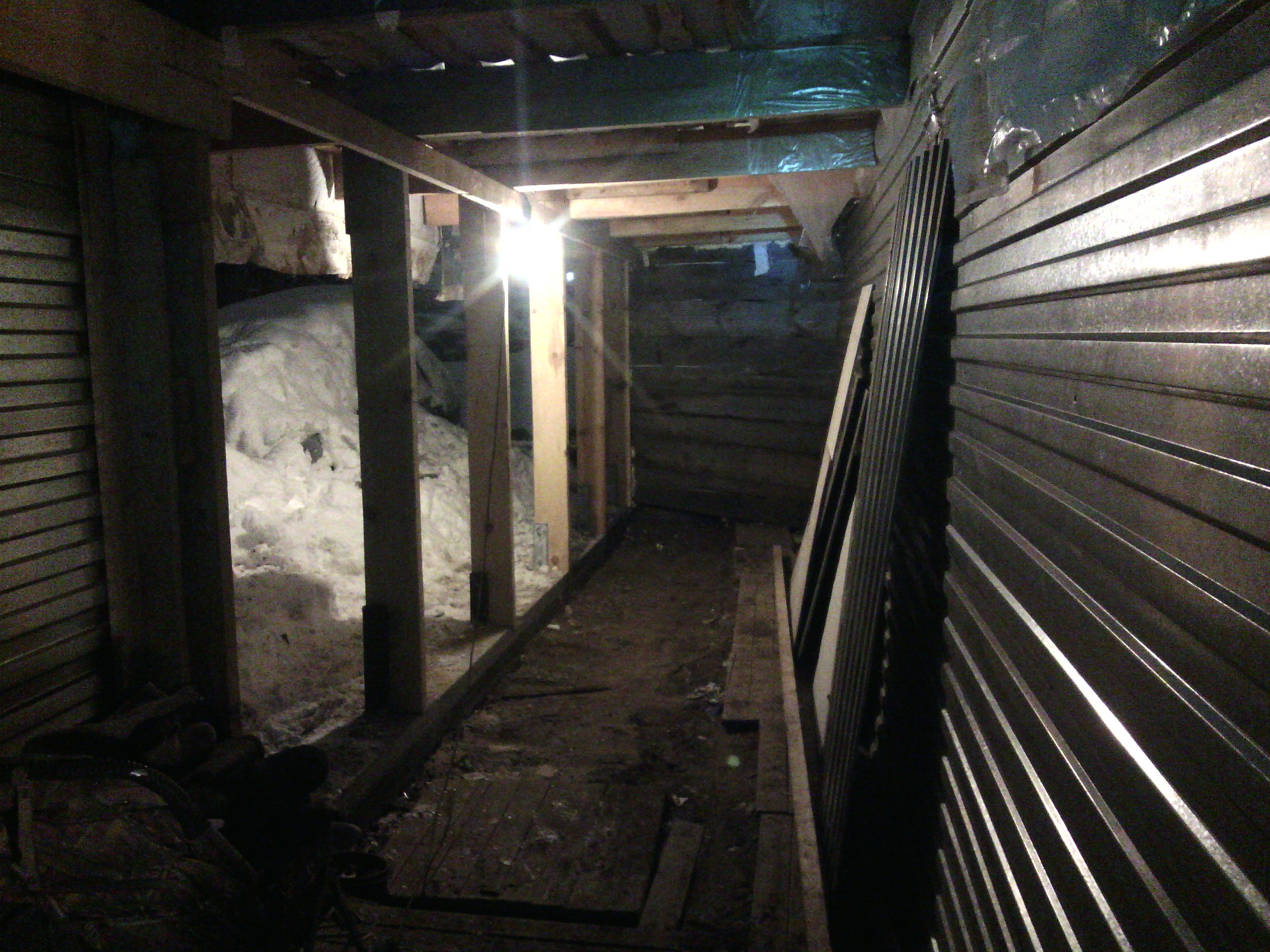

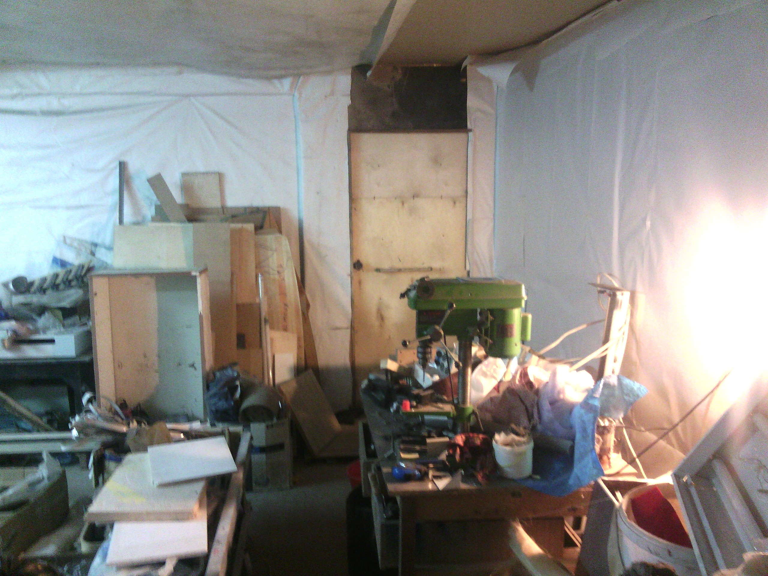

вот блин не дает АДминструация жить спокойно . отнимает дрогоценное время . 25 лет не мишали а теперь какаято сволочь ананимку накалякала типа у нас занята земля общего пользования. правда знаю кто . земля круглая сочтемся
пришлось делать перенос стены срочно .
это до переноса . правда часть хлама уже перетащил .
IMG_20150102_152854.jpg (2418 просмотров) <a class='original' href='./download/file.php?id=39606&mode=view' target=_blank>Загрузить оригинал (1.14 МБ)</a>
IMG_20150102_152859.jpg (2418 просмотров) <a class='original' href='./download/file.php?id=39607&mode=view' target=_blank>Загрузить оригинал (1.17 МБ)</a>
IMG_20150102_152915.jpg (2418 просмотров) <a class='original' href='./download/file.php?id=39608&mode=view' target=_blank>Загрузить оригинал (1.16 МБ)</a>
а это сегодня уже после перетаски всегохлама и переноса стенки.
IMG_20150103_235616.jpg (2418 просмотров) <a class='original' href='./download/file.php?id=39609&mode=view' target=_blank>Загрузить оригинал (1.14 МБ)</a>
IMG_20150103_235626.jpg (2418 просмотров) <a class='original' href='./download/file.php?id=39610&mode=view' target=_blank>Загрузить оригинал (1.15 МБ)</a>
IMG_20150103_235642.jpg (2418 просмотров) <a class='original' href='./download/file.php?id=39611&mode=view' target=_blank>Загрузить оригинал (1.17 МБ)</a>
IMG_20150103_235718.jpg (2418 просмотров) <a class='original' href='./download/file.php?id=39612&mode=view' target=_blank>Загрузить оригинал (879.54 КБ)</a>
IMG_20150103_235739.jpg (2418 просмотров) <a class='original' href='./download/file.php?id=39613&mode=view' target=_blank>Загрузить оригинал (1018.03 КБ)</a>
вот так отобрали 5 дней а то и больше на фигню . а собирался уже прикрутить станок и выстовить по уровням . и начать пикручивать электромеханическую часть.

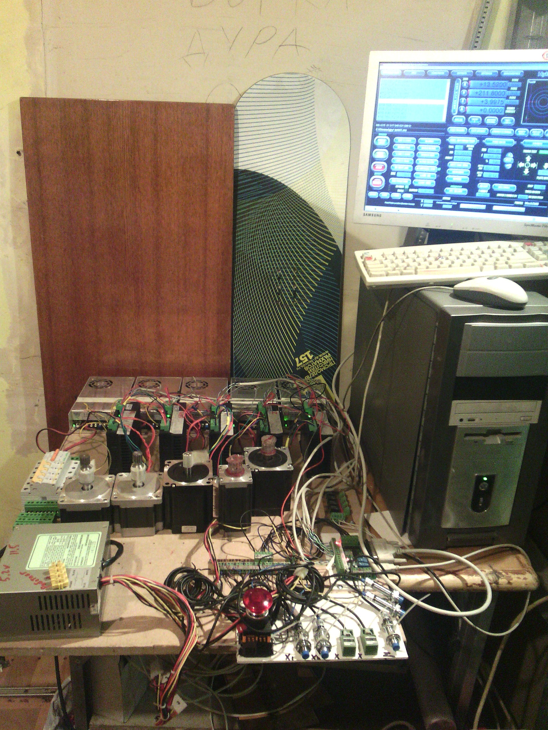

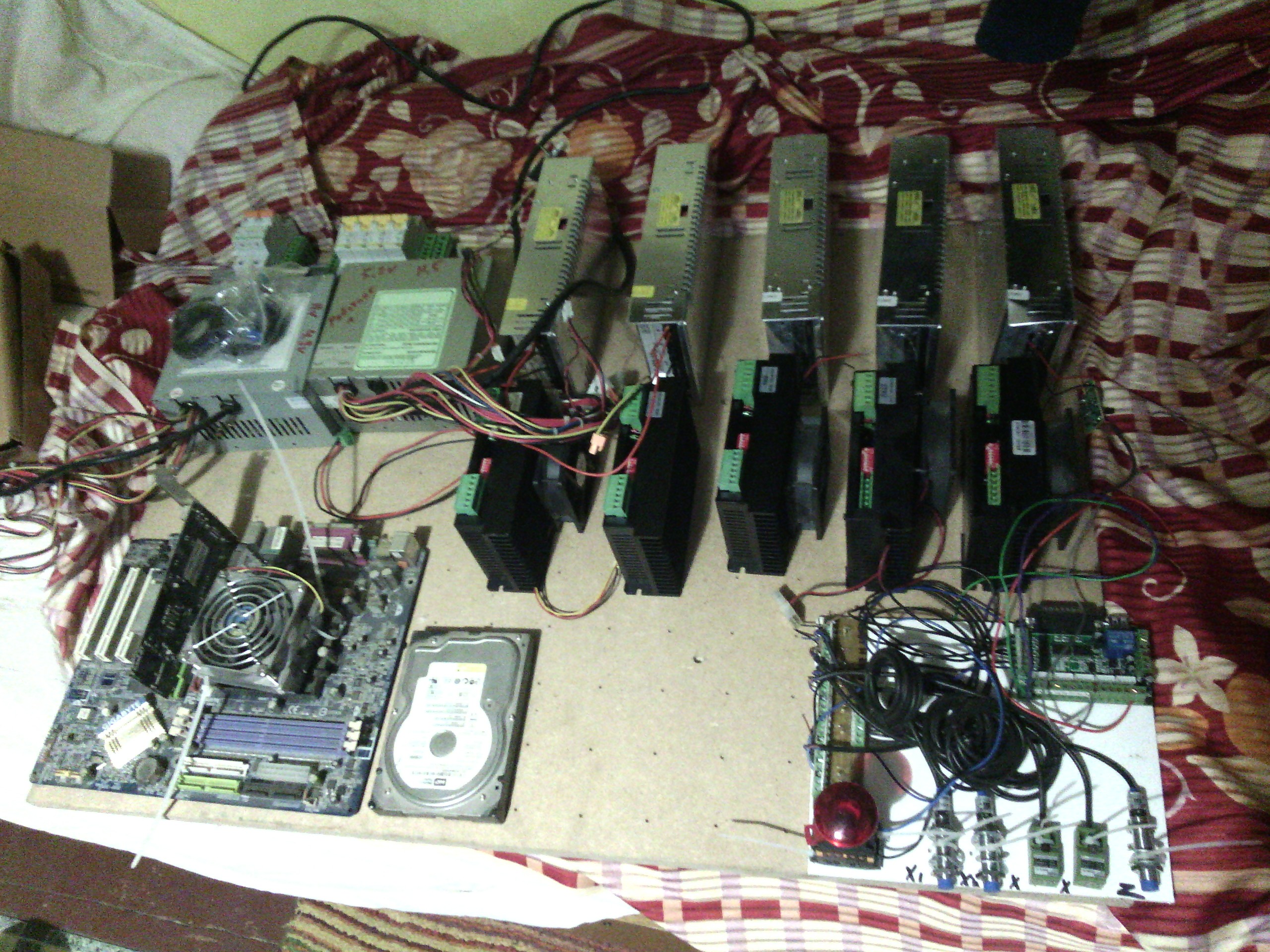

начал кампановку .
IMG_20150105_131820.jpg (2248 просмотров) <a class='original' href='./download/file.php?id=39749&mode=view' target=_blank>Загрузить оригинал (1.28 МБ)</a>
пока что просто выложил на досочку .

есть проблема . пока немогу понять что и почему.
озвученна и показана на видео
https://www.youtube.com/watch?v=XXeZSnq-Tmo
IMG_20150109_161411.jpg (2080 просмотров) <a class='original' href='./download/file.php?id=40113&mode=view' target=_blank>Загрузить оригинал (1.19 МБ)</a>
IMG_20150109_221702.jpg (2080 просмотров) <a class='original' href='./download/file.php?id=40114&mode=view' target=_blank>Загрузить оригинал (1.47 МБ)</a>
http://www.zavetrom.ru
master_70
Сообщения: 1935
Репутация: 317
Откуда: Московская_обл
Сообщение master_70 »
это контроллер глючит или чтото не так я сделал?
crazydnb
Сообщения: 164
Зарегистрирован: 01 май 2013, 16:59
Репутация: 100
Настоящее имя: Александр Гончаров
Сообщение crazydnb »
Отключи все лишнее(начни заново, но с этих двух осей), в мач новый профиль создай настрой и проверь. потом остальное шаг за шагом подключай так найдешь причину. я бы так сделал.

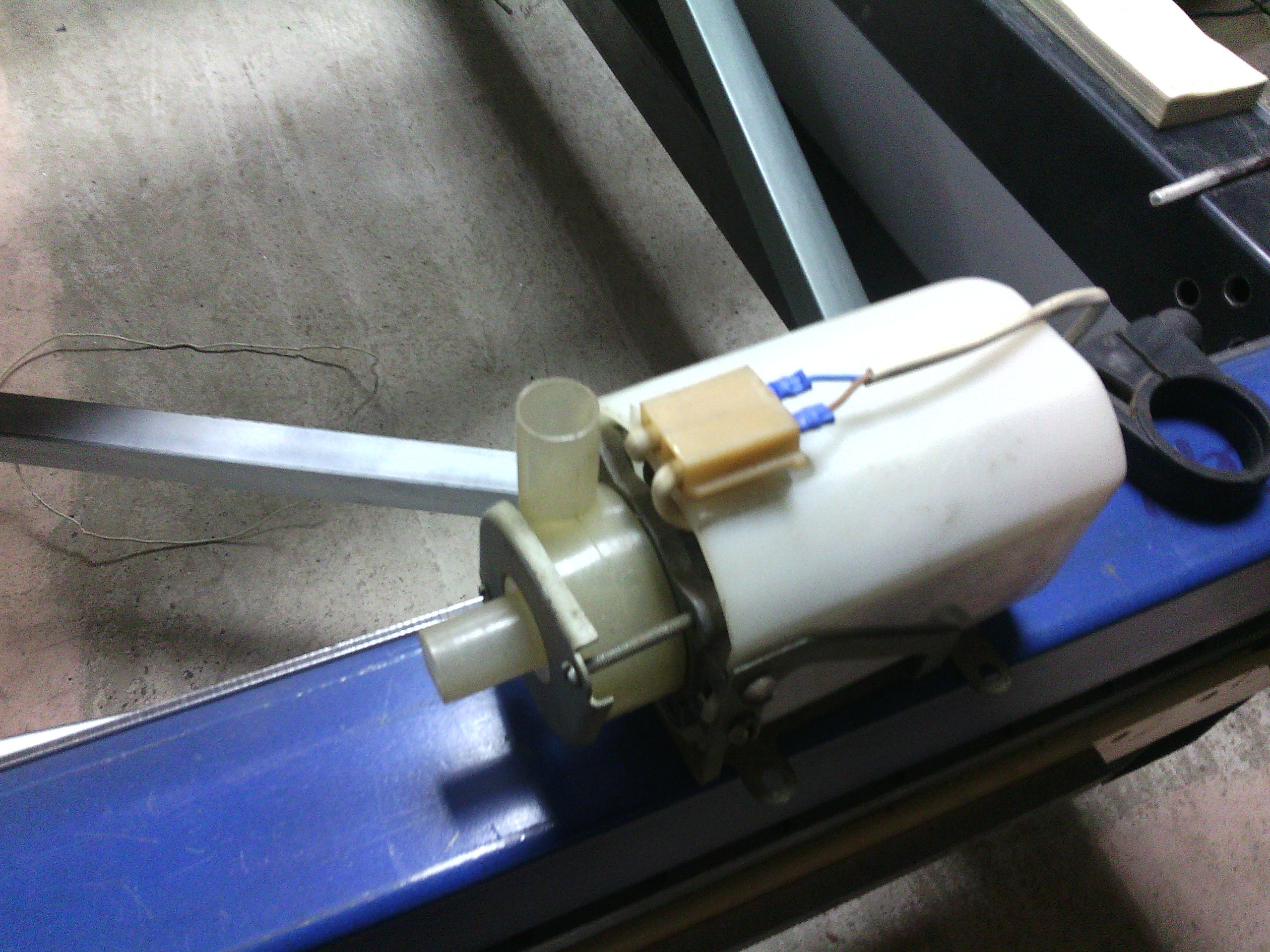

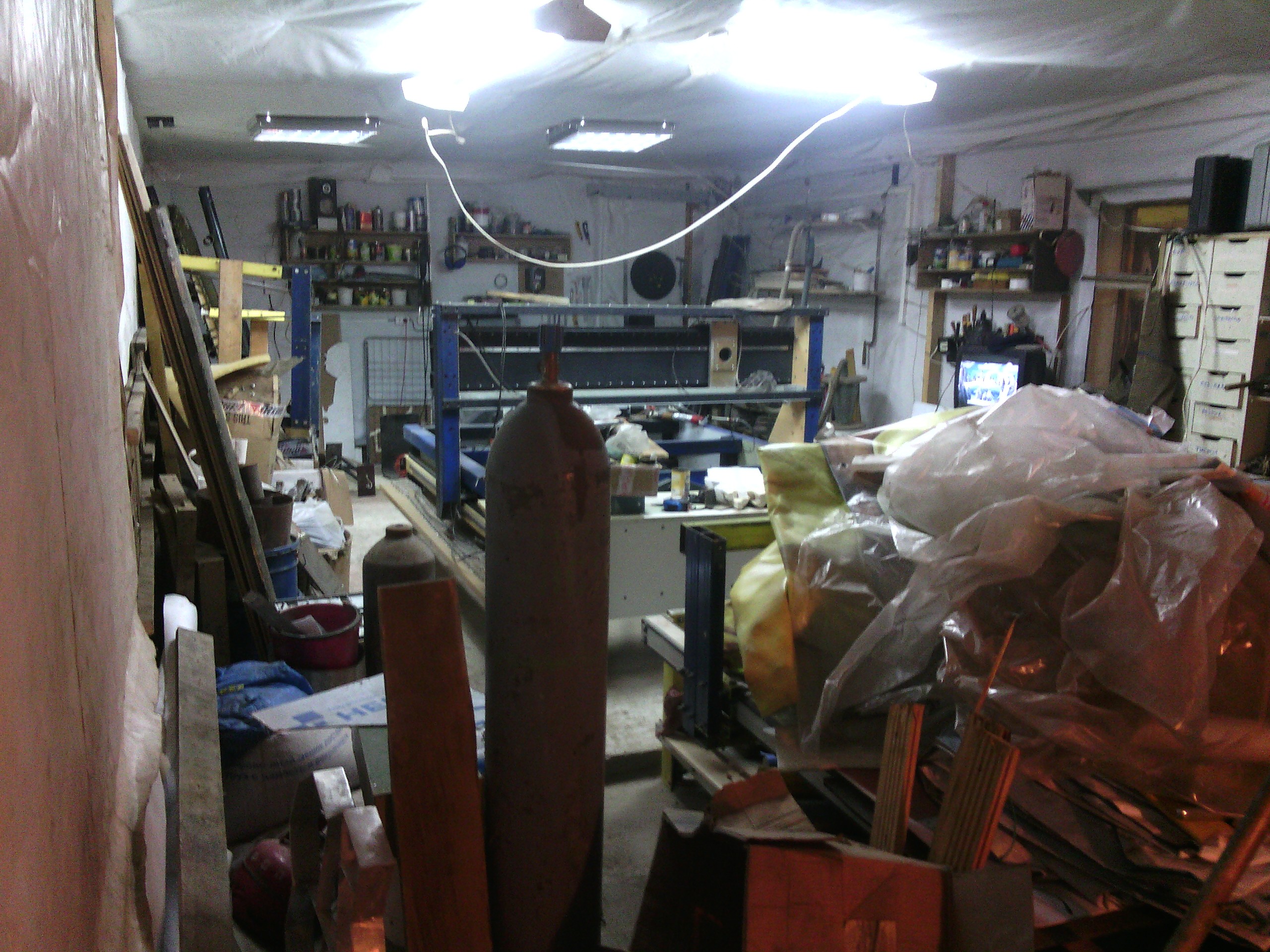

закрепил частично станок .
и для проверки старую платку подготовил .
IMG_20150112_231912.jpg (1846 просмотров) <a class='original' href='./download/file.php?id=40336&mode=view' target=_blank>Загрузить оригинал (1.41 МБ)</a>
IMG_20150112_025827.jpg (1846 просмотров) <a class='original' href='./download/file.php?id=40333&mode=view' target=_blank>Загрузить оригинал (1.23 МБ)</a>
IMG_20150112_030025.jpg (1846 просмотров) <a class='original' href='./download/file.php?id=40334&mode=view' target=_blank>Загрузить оригинал (1.58 МБ)</a>
вот такая помпа есть
IMG_20150112_231745.jpg (1846 просмотров) <a class='original' href='./download/file.php?id=40335&mode=view' target=_blank>Загрузить оригинал (1.22 МБ)</a>
nERV
Сообщения: 1519
Репутация: 624
Откуда: Ульяновск
Сообщение nERV »
Знакомая помпа. От стиралки. Только в сухую ее лучше не гонять, там сальник кой чем от этого покрывается :)
master_70
Сообщения: 1935
Репутация: 317
nERV писал(а):Знакомая помпа. От стиралки. Только в сухую ее лучше не гонять, там сальник кой чем от этого покрывается :)
дада от вятки автомат помпочка.
