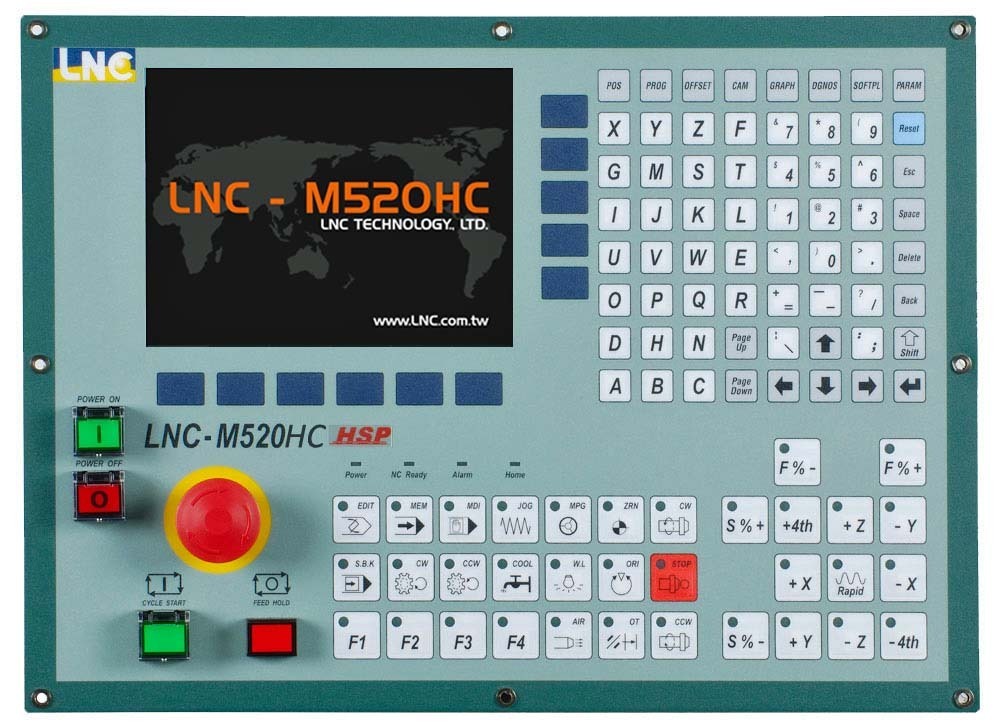

Re: Компоновка панели управления
Из понравившихся
01.JPG (20728 просмотров) <a class='original' href='./download/file.php?id=40338&mode=view' target=_blank>Загрузить оригинал (413.09 КБ)</a>
03.JPG (20728 просмотров) <a class='original' href='./download/file.php?id=40340&mode=view' target=_blank>Загрузить оригинал (175.06 КБ)</a>
04.JPG (20728 просмотров) <a class='original' href='./download/file.php?id=40341&mode=view' target=_blank>Загрузить оригинал (133.24 КБ)</a>
у китайцев можно купить нечто подобное
Китай3.png (20728 просмотров) <a class='original' href='./download/file.php?id=40343&mode=view' target=_blank>Загрузить оригинал (615.62 КБ)</a>
и наш колхоз
DSCN1741.JPG (20728 просмотров) <a class='original' href='./download/file.php?id=40342&mode=view' target=_blank>Загрузить оригинал (251.42 КБ)</a>
