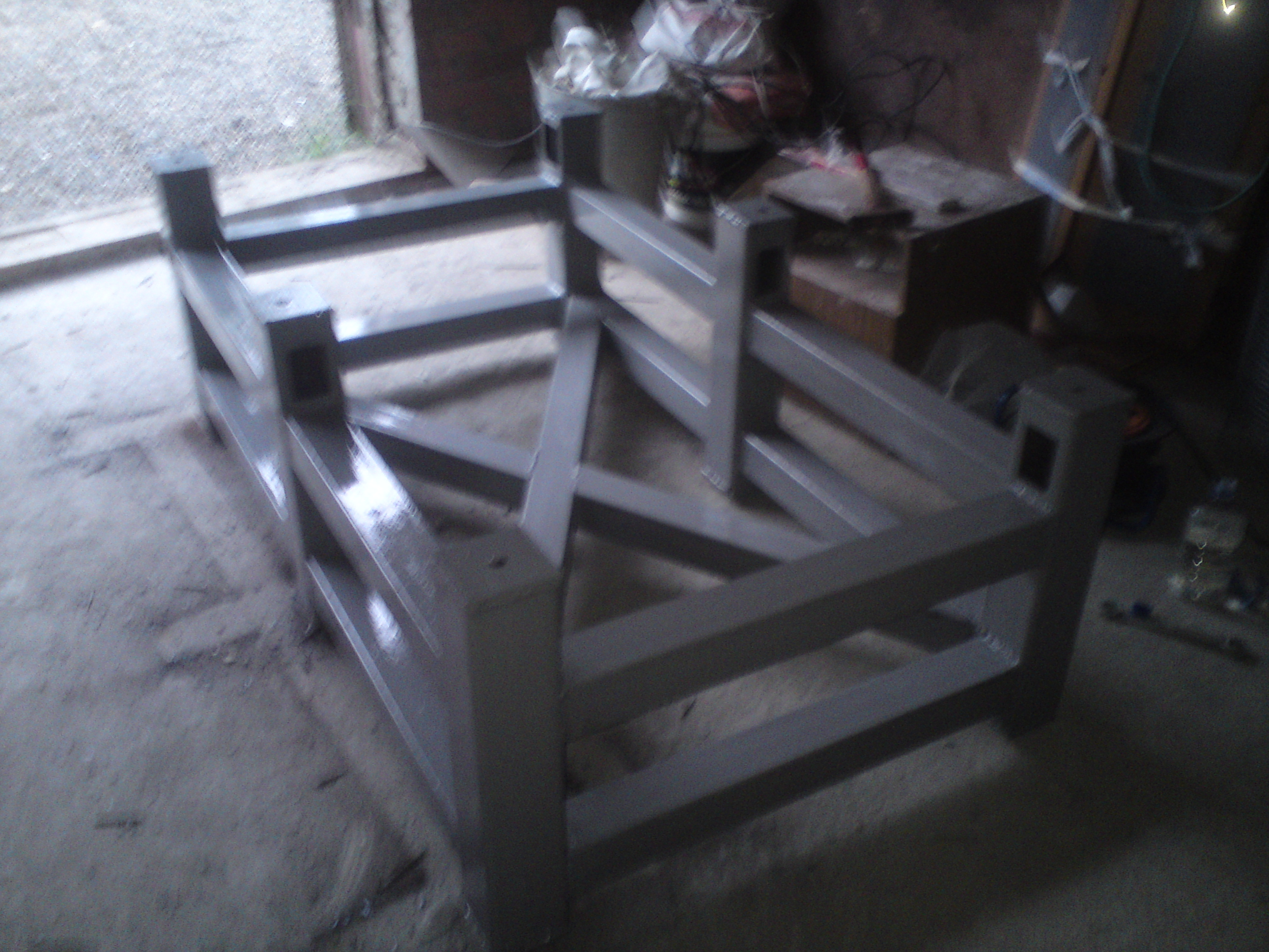

Вот решил создать темку постройки своего фрезерного станочка.
Фрезер строю для обработки стали, чугуна, нержавейки и цвет металлов.
За основу станка была взята чугунная поверочная плита размером 1000х1600 мм.
Сварена подставка под эту плиту из профильной трубы 100х100.
Шесть опор. Шесть ножек. На ножках установлены виброопоры ОВ-31.

Эту тему читали многие. И не я один.
Сам принцип похож только слегка.
Итак. Станок портального типа. С неподвижным столом.
Рельсы все Hiwin. По Х стоят 35. Две каретки на одной рельсе.
По Y и по Z стоят 45-е рельсы.
Как изготавливал портал. Порта каркасного типа, залитый бетоном.
Стенки портала из стали толщиной 16 мм. Внутри 8 прутьев арматуры Ф18 мм. По горизонтали и вертикали.
Лицевая стенка портала и подпяты портала из стали толщиной 40 мм.
Портал сваренный. После сварки термичка. Потом заливка бетоном.
После этого на большом координатно-расточном станке обработали подпяты и лицевую панель. Выдержав угол 90 градусов между ними.
Затем тоже самое на шлифовальном станке.
Опять на координатку. Сделали отверстия с резьбой под рельсы.
