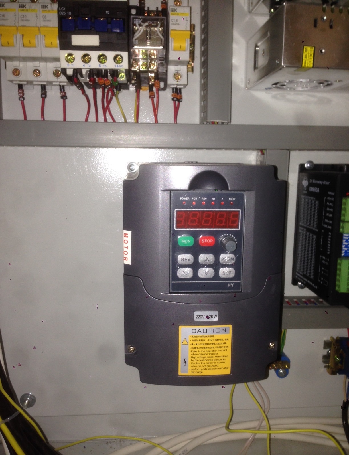

Кто знаком с таким частотником, подскажите пожалуйста.
При подключени к внешнему источнику ( компьютеру) выполняются команды: старт, стоп, а регулировка оборотов не происходит,
какие параметры нужно изменить (на какие клемы нужно подавать напряжение), чтобы управлять частотой от внешнего источника питания 0-10v? (Аналоговый метод настройки)

маркировку частотника надо или ссылку на мануал
и клеммную колодку сфоткайте

Askov писал(а):а регулировка оборотов не происходит,
Ищите на клемнике вход AI1,2 или похожий, обычно AI3 это +-10, AI1 0..+10.

Всем спасиб большой. На джемпере нужно было переключить с VR на VI, шпинделек закрутился :hehehe:
