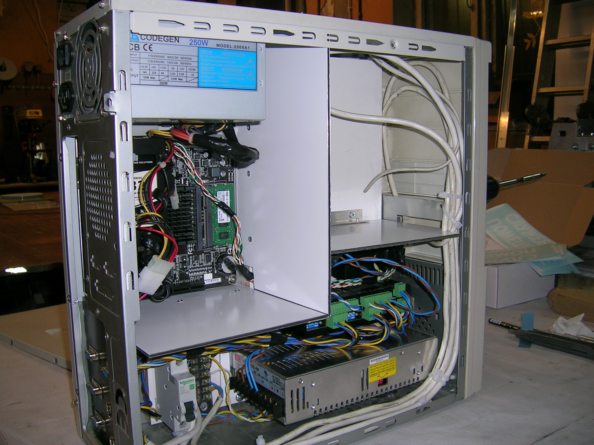

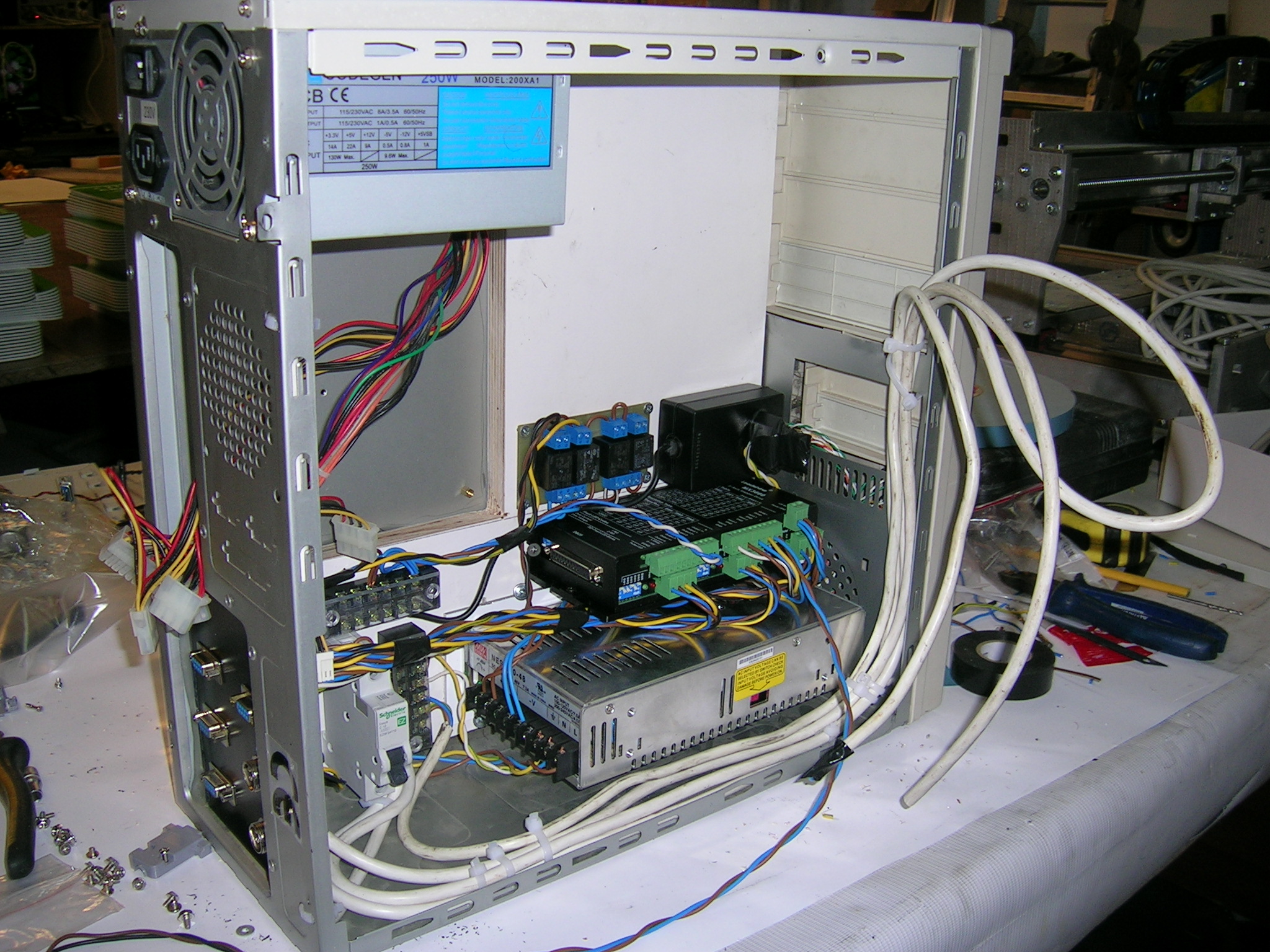

Ну вот, сборка потихоньку подходит к финишу.
Что сделано.... куплена мамка к компу, контролер, шпиндель и инвертор, собрана почти вся электрика.
Smothstepper отпадает по причине его высокой стоимости на данный момент, поэтому будет стоять stepmaster.

Контроллер mx3660 порадовал довольно тихой работой моторов, намного тише чем geckodrive, единственное что не понравилось что кнопка e-stop не отключает выходы которые идут на реле помпы и шпинделя, и при загрузки windows пару раз включаются. на видео - port на 35Khz, микро шаг 16, холостые 3200мм/м, ускорения 1000.

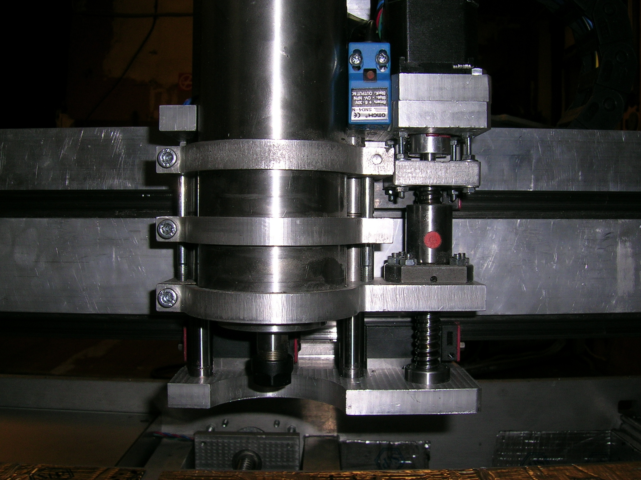

Еще чуть чуть.... осталось стол жертвенный поставить... (всего то 150 отверстий насверлить в железе :) )
Новые детальки Z (5494 просмотра) <a class='original' href='./download/file.php?id=39091&mode=view' target=_blank>Загрузить оригинал (1000.53 КБ)</a>
Новые детальки Z
Так пилил (5494 просмотра) <a class='original' href='./download/file.php?id=39092&mode=view' target=_blank>Загрузить оригинал (1011.75 КБ)</a>
Так пилил
В собранном виде (5494 просмотра) <a class='original' href='./download/file.php?id=39093&mode=view' target=_blank>Загрузить оригинал (948.7 КБ)</a>
В собранном виде

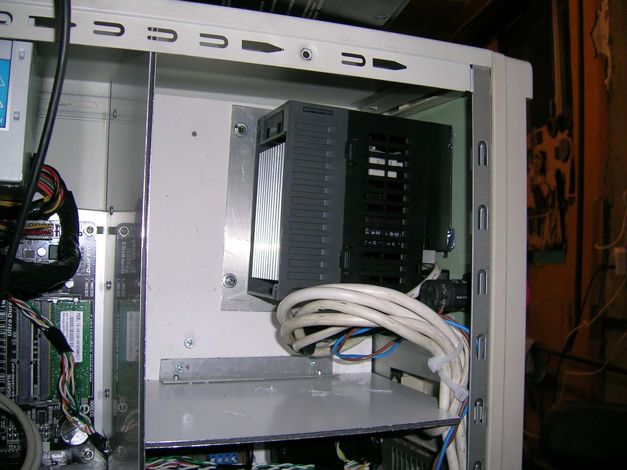

Врезал инвертор. (5494 просмотра) <a class='original' href='./download/file.php?id=39097&mode=view' target=_blank>Загрузить оригинал (993.26 КБ)</a>
Врезал инвертор.
Внутри (5494 просмотра) <a class='original' href='./download/file.php?id=39098&mode=view' target=_blank>Загрузить оригинал (887.28 КБ)</a>
Внутри

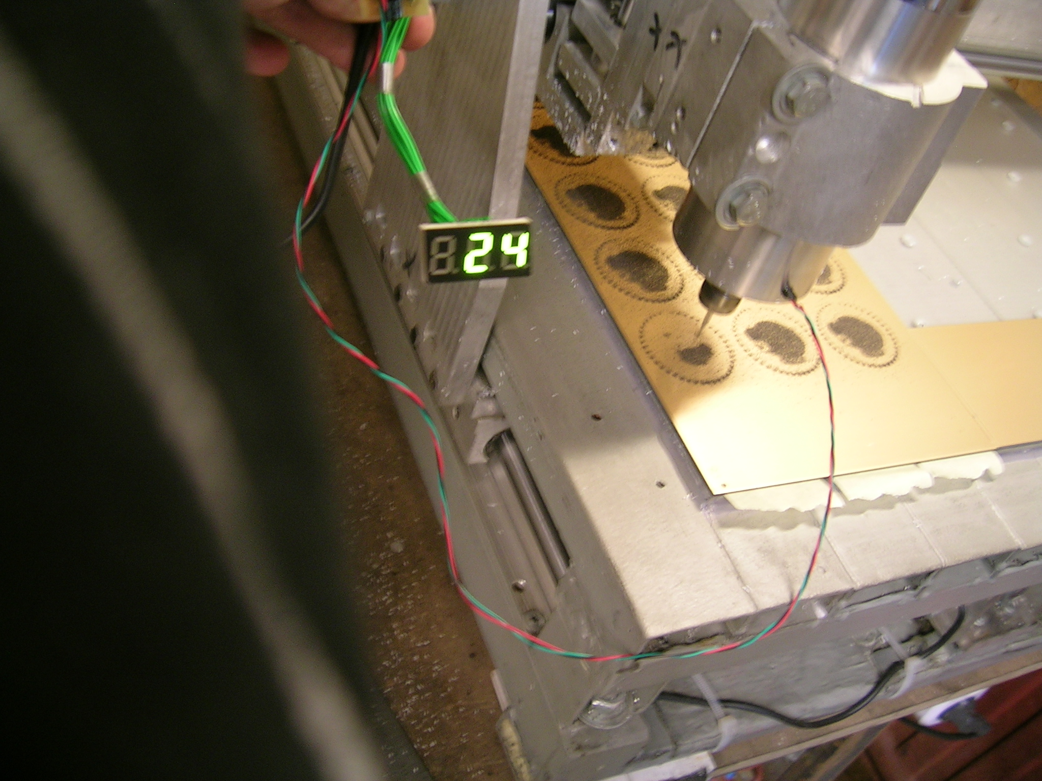

Давно хотел проверить какая температура у шпинделя, на ощупь примерно 35 гр, оказалось всего 24.
Шпиндель 800 ватт работал на холостом ходу при 16000об/м 1 час 30м. Охлаждайка 4 литра в бочке. В мастерской 16гр.
Самопальный термометр на ds1820 + avr tiny2313. (5419 просмотров) <a class='original' href='./download/file.php?id=39155&mode=view' target=_blank>Загрузить оригинал (1.06 МБ)</a>

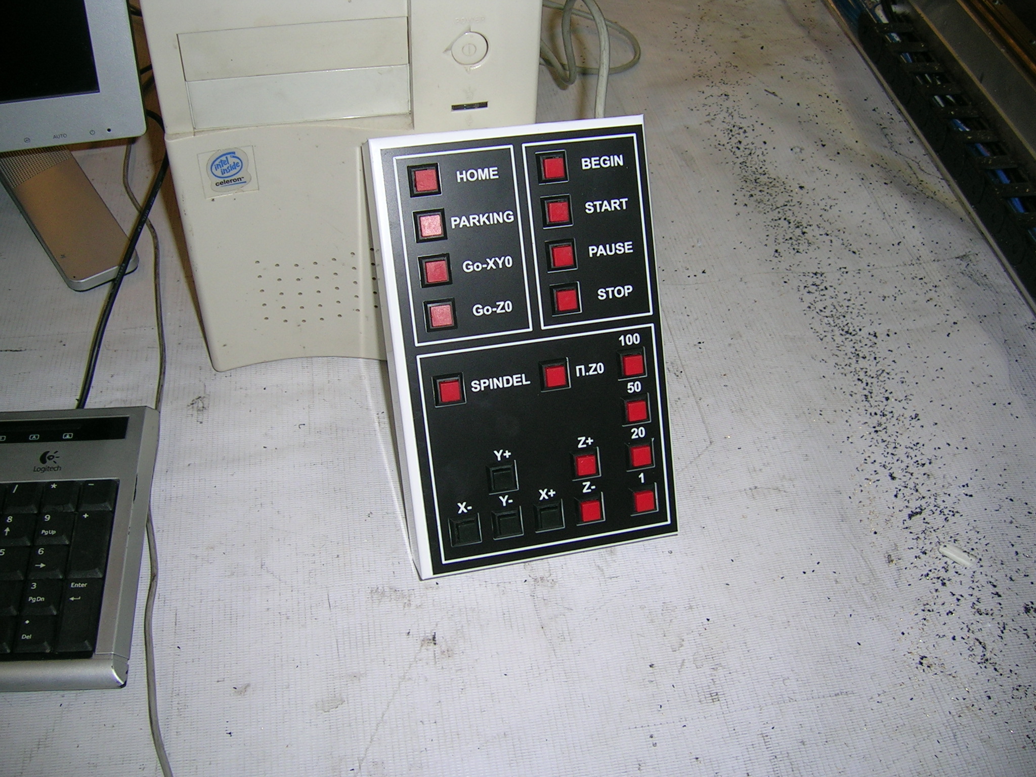

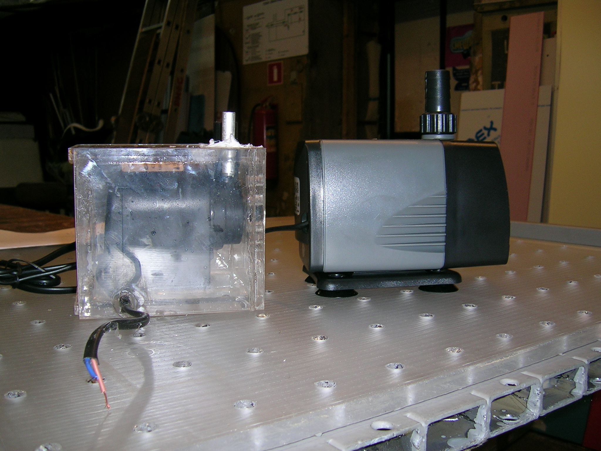

Появился тут у меня глюк после выключения шпинделя и помпы стал вырубатся комп и в один прекрасный момент после перезагрузки запустил мач а оси не ездят, гляжу на драйвере лампочки не горят и БП свистит ну думаю блин контролер сдох. Позвонил в фирму где покупал попросил проверить что да как, отвез. Сам начал разбиратся в чем проблема проблема была именно при выключении блока реле. Отдельно включал выключал шпиндель, не он, отключил инвертор и стал вручную замыкать реле, комп перезагрузился и стал востанавливать биос из резервной микросхемы на плате, при том версия биоса вернулась на версию 1.0 семерка под этот биос не грузится. Далее поставил восьмерку на отдельный винт, прошил биос, поменял винт, загрузился. Далее отключил помпу, по замыкал реле все работает нормально. как оказалось(мое предположение) при выключении помпы пробивала на минус питания блока питания, плату для блока реле пилил по контору(всю медь между дорожками не удалял) расстояние между дорожками было ~0,3мм, а помпа у меня выключалась 2 реле, то есть как я понел после выключения в помпе оставался заряд которому куда то надо было дется вот он и пробил между дорожками. в драйвере пробило 2 силовых транзистора. в итоге подумал и купил три отдельных драйвера, помпу подключил к реле на плате stepmaster ту даже завел датчики, комп теперь работает нормально, проблема исчезла. буду искать теперь транзисторы может замена вернет к жизни один из каналов в драйвере.
Теперь о хорошем, сделал из ведра типо бочек для новой помпы, новая помпа качает лучше первой. настроим инвертор теперь шпиндель на ХХ потребляет 0.8а и меньше греется. сделал пару заказов, скорость и качество радует, линии ровные, выборка равномерная, а самое главное теперь на стол ложится ровно пол листа и ничего подрезать не надо.

типа &quot;пульт&quot; из контроллера клавиатуры очень сильно упрощает работу. (5226 просмотров) <a class='original' href='./download/file.php?id=40585&mode=view' target=_blank>Загрузить оригинал (920.38 КБ)</a>
типа "пульт" из контроллера клавиатуры очень сильно упрощает работу.

Расскажи как ведёт себя ШВП по Z при такой установке. Хочу и себе так сделать, но пока сомневаюсь - мало информации о такой компоновке нашел, а рассчитывать в солиде не научился ещё.

Re: Для гравировки 600x600x40
Сообщение crazydnb »
Дрюня писал(а):Расскажи как ведёт себя ШВП по Z при такой установке. Хочу и себе так сделать, но пока сомневаюсь - мало информации о такой компоновке нашел, а рассчитывать в солиде не научился ещё.
P.S. И чего это ты со станком и без медальки? :thinking:
Не откажусь если дадут :D
При таких направляющих как у меня, на стороне где стоит гайка ШВП люфта нет а с другой стороны если надавить то немного люфтит, думаю что если расстояние между подшипниками сделать больше то люфт будет меньше. Z сделал так что бы вылет шпинделя был как можно меньше. в солиде рисовал просто что бы посмотреть как это будет выглядеть и как состыкуются детали, ничего не рассчитывал, все чертежи и раскрой деталей делал через CorelDraw.
Сообщение Дрюня »
crazydnb писал(а):Z сделал так что бы вылет шпинделя был как можно меньше
Я тоже хочу так сделать для уменьшения вылета, поэтому хочу проанализировать все за и против, а информации очень мало (про перекосы, подклинивания или какие другие проблемы...)
