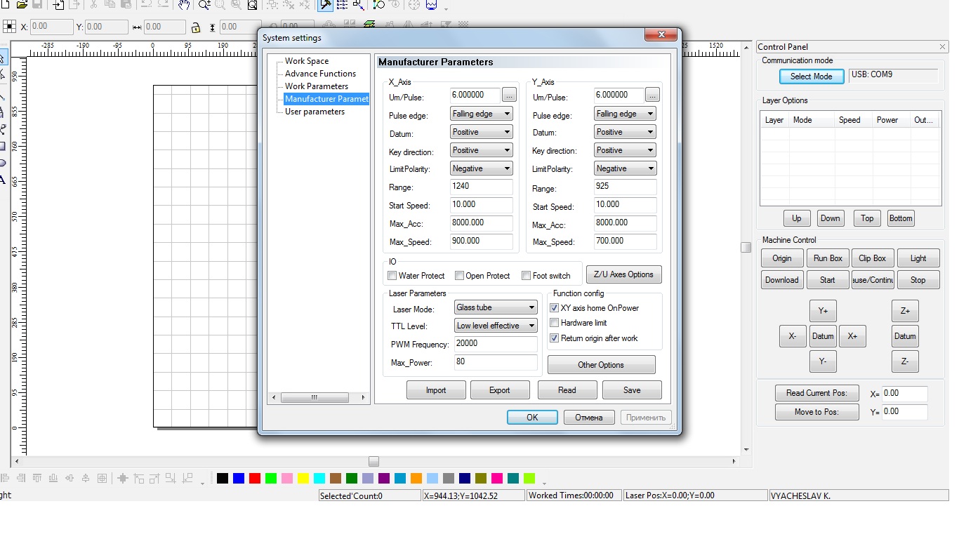

Какие движки и драйвера стоят на этом станке(характеристики)?
И еще вопрос можно скриншот "железячных" настроек в laserCad сделать? (ускорения, скорости осей и т.д.)Хочу со своими сравнить.
Мне почему то показалось, что у меня тяжелая ось Х получилась, а тут скорости 1м/с...

Как-то я прозевал крайний вопрос в своей теме ......
движки LEADSHINE 3-phase 573S15 1.5nm 5.2A
драйвера- 3nd583
настройки.jpg (3446 просмотров) <a class='original' href='./download/file.php?id=39949&mode=view' target=_blank>Загрузить оригинал (254.22 КБ)</a>
скорости перемещений занизил в угоду пущей надежности работы........
