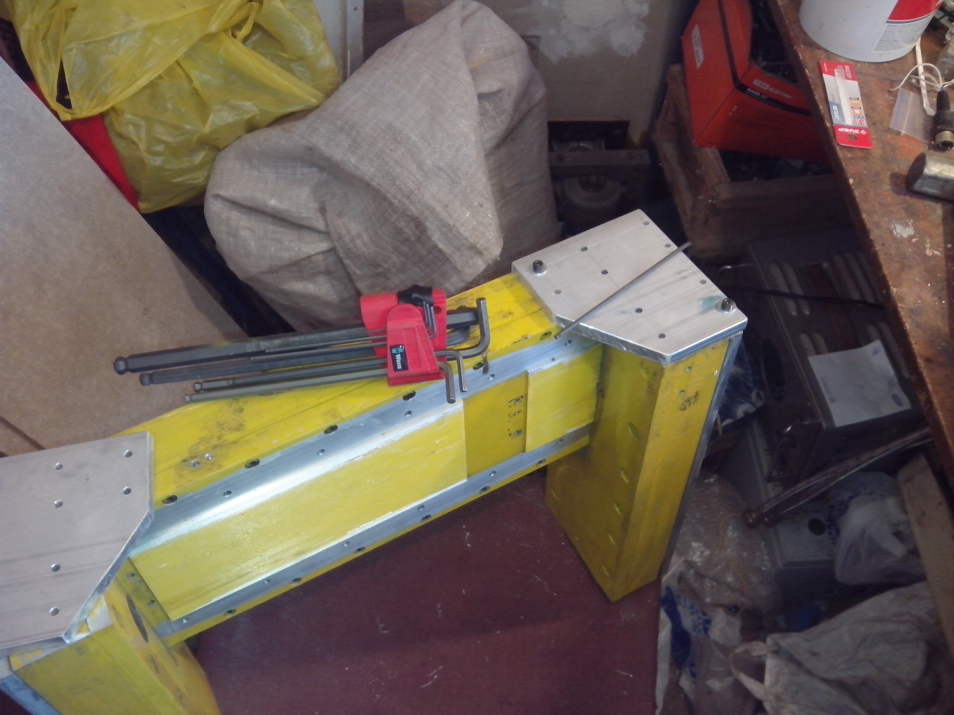

Занялся порталом. Что было, что стало. Далее все склею, скручу. И отдам на фрезеровку, сделать плоскость под Y.

Заполнил полость ног портала композитом. Тепреь вместо "дзинь" при постукивании металлическим предметом оно глухо говорить "тук" :) Также из остатков плиты 10мм толщиной получились косынки, которые замыкают профиль сверху.
