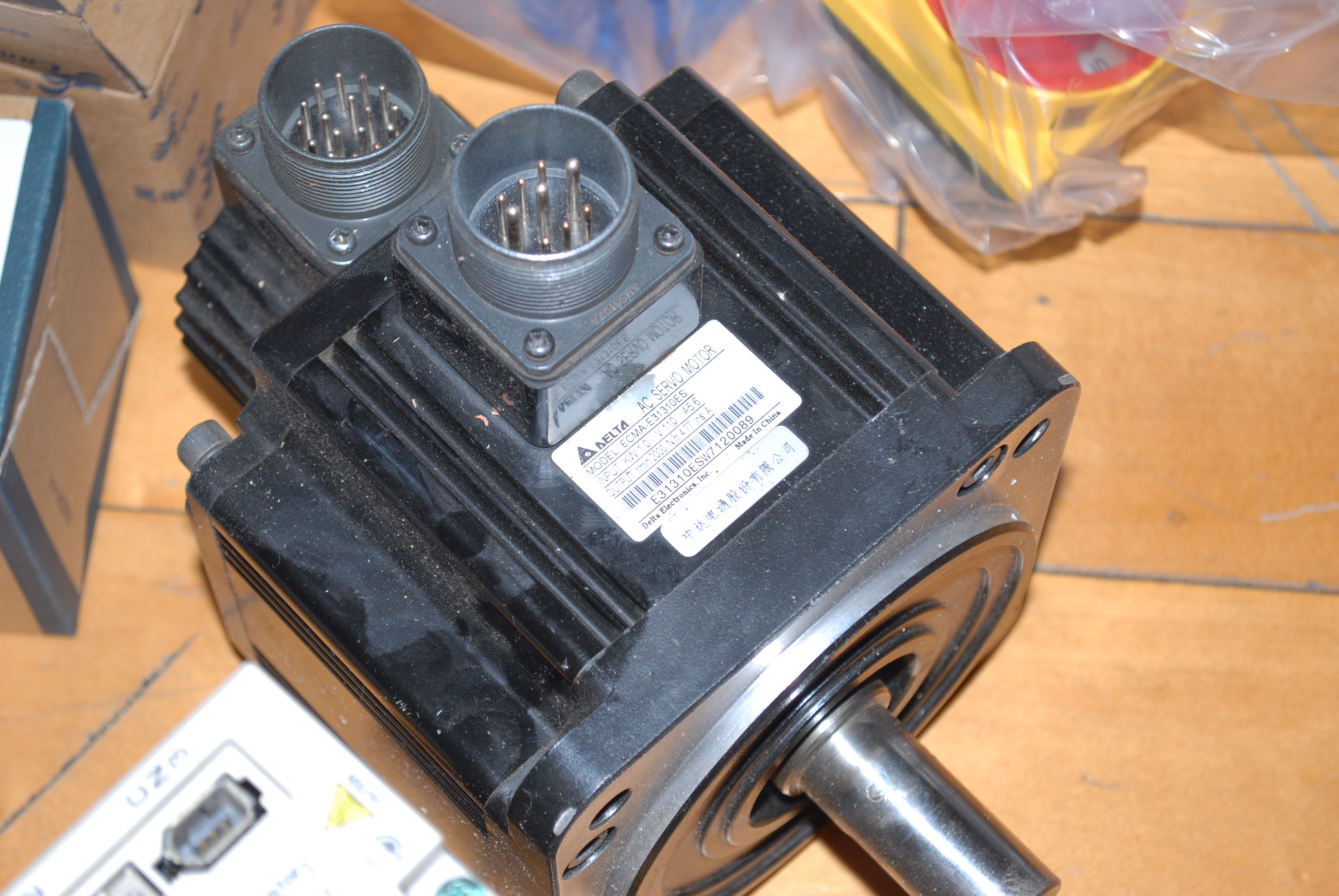

Заменили на станке КФПЭ-250 коллекторные сервы УПС-6 мощностью 850Вт и с моментом 3Нм на бесколлекторные Delta 1кВт/4,7Нм.
Раньше могли спозиционировать оси с точностью 0,01мм.
А сейчас...
Смотрите сами:
https://www.youtube.com/watch?v=3VXQVyFvv50

Да, аналог.
Только пришлось попотеть настраивая. Сначала сервы, разбираясь с кучей параметров, а затем ПИДы в Кфлопе. :)

Долго разбирался с настройками для аналога в дельтах?
ukr-sasha
Сообщения: 3343
Репутация: 2181
Откуда: Киев, Украина
Re: Точность позиционирования под управлением Kflop-a
Сообщение ukr-sasha »
nik1 писал(а):Долго разбирался с настройками для аналога в дельтах?
Два дня. И то, считаю, что еще нужно "подшаманить". :-)
Сейчас в автоматическом режиме подбора коэфициентов ПИД настроено. Остальное вручную.
У меня старая версия ASDA.

Сам же советовал! :hehehe:
Когда выбирал, то победила утилита настройки серв Дельта. :D
И цена естественно - 400у.е комплект. :tongue:
