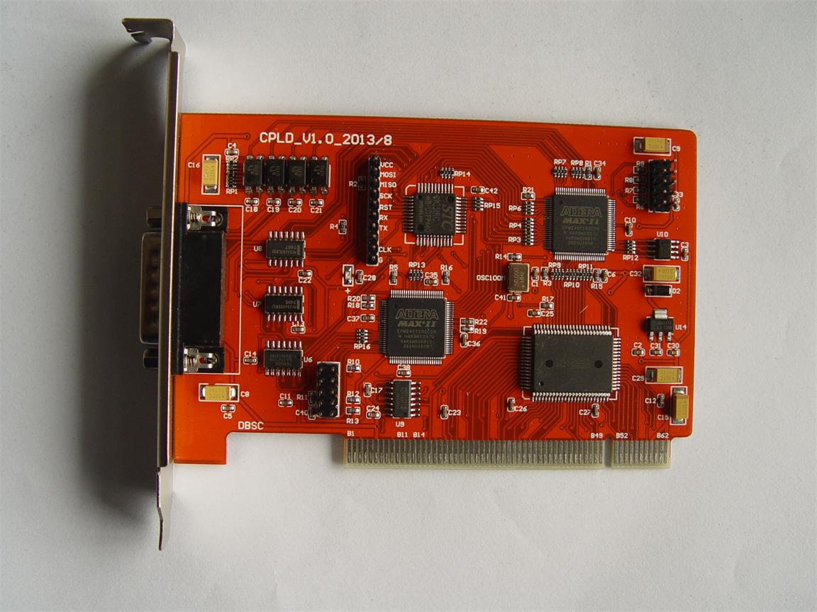

Плата NsStudio красная версия 5.5.60
кто подскажет пароль для входа в настройки
NcStudio.jpg (6337 просмотров) <a class='original' href='./download/file.php?id=38831&mode=view' target=_blank>Загрузить оригинал (126.39 КБ)</a>

Угу. А еще бы распиновку разъема.

«ncstudio»
Заблуждение в том, что пароль не к плате, а программе.

Спасибо. Но тогда получается, что есть расхождения с ранее выложенными в теме о StepMaster табличками. У меня, например, распиновка 25-15 не прокатывает. Хотя терминатор от NcStudio как раз такой. И с распиновкой от Darxton для синей платы тоже не срастается. А 15 вывод красного терминатора у меня GND, в отличие от выложенного автором StepMaster'a.

Я выложил схему обозначений на интерфейсной плате, а подключение по пинам выше Михаил выкладывал. Если плата Ncstudio красная и плата сопряжения аналогична той, что на фото, то обозначения сигналов верны. Причем кабель? Причем синяя плата? Распиновка DA-15 для этих плат по-моему одинаковая. В теме об отзывах Stepmaster я выкладывал картинку подключения к Мишиному фильтру

Andy52280 писал(а):Хотя терминатор от NcStudio как раз такой. И с распиновкой от Darxton для синей платы тоже не срастается. А 15 вывод красного терминатора у меня GND, в отличие от выложенного автором StepMaster'a.
Посмотрел на синей плате - 14: GND, 15: +5 В. Не думаю, что на красной плате изменили распиновку.

michael-yurov писал(а):Посмотрел на синей плате - 14: GND, 15: +5 В. Не думаю, что на красной плате изменили распиновку.
На красной - аналогично.
Andy52280 писал(а): А 15 вывод красного терминатора у меня GND, в отличие от выложенного автором StepMaster'a.
А фото можно?

Вот, самая толстая дорожка.

Я к дорожкам не присматривался. Подсоединял как и выкладывал выше по фото. Вот моя плата. Она точно такая. Прислали, подключил по китайским символам и все заработало с первого раза. А куда дороги ведут - мне все равно.

мне двух этих фото хватило, чтобы определить, что платы идентичны :)

Не, меряться пиписьками желания нету. :) Просто начал раскидывать на колодку провода от шлейфа - а там засада. Не сходится с табличкой. Мало провода от 15 вывода, так в разбежку с табличкой выход шага и направления для одной оси съезжает на другую ось. Вот и засомневался. Полез в эти ваши интернеты искать правды - а там ее и нету. Нашел распиновку разъема старой синей платы, хотел уже использовать ее. Но вот решил спросить у бывалых людей. Вообще от китайцев надо сразу требовать перевода надписей у колодок. Такая же хрень у меня с регулятором шпинделя. Только на прямой вопрос китаец прислал перевод. Ну и традиционно, оказался присланный регуль от другого шпинделя. Но он подходит.
