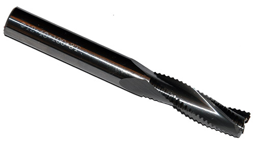

Для выборки использовать фрезу "кукуруза". Значительно уменьшаются силы резания.
12z3.jpg (4096 просмотров) <a class='original' href='./download/file.php?id=39421&mode=view' target=_blank>Загрузить оригинал (42.24 КБ)</a>

Я такими пользуюсь, но обработка паза у меня с ними пошла плохо, залипают
Карман был такой, длина 150 мм , ширина 25 мм
исправил ширину :)

ukr-sasha писал(а): А вообще, мне кажется, что вопрос лежит в плоскости жесткости станка или режимов.

Чистовыми фрезами выбирать "мясо" не правильно.
Вот я снял видео, как мы режем кукурузой. Режем на всю ширину фрезы. Ничего не пищит. Стружка тонкими косичками. Правда это пластик, но смысл не меняется. Алюминий тоже пилим.
http://youtu.be/80zEZNyauAU?list=UUZuV0 ... 8pfWXCr4Jg
Снимаете черновой фрезой с припуском 0,1-0,2мм.
А потом доработку чистовой.

Я верно понял, что после кукурузы поверхность хуже, зато она гораздо лучше режет ?

SVP писал(а):Я верно понял, что после кукурузы поверхность хуже, зато она гораздо лучше режет ?
Верно.

На видео фреза диаметром 10мм, 3 зуба, заглубление 15мм, обороты 3500, подача 400мм/мин.
