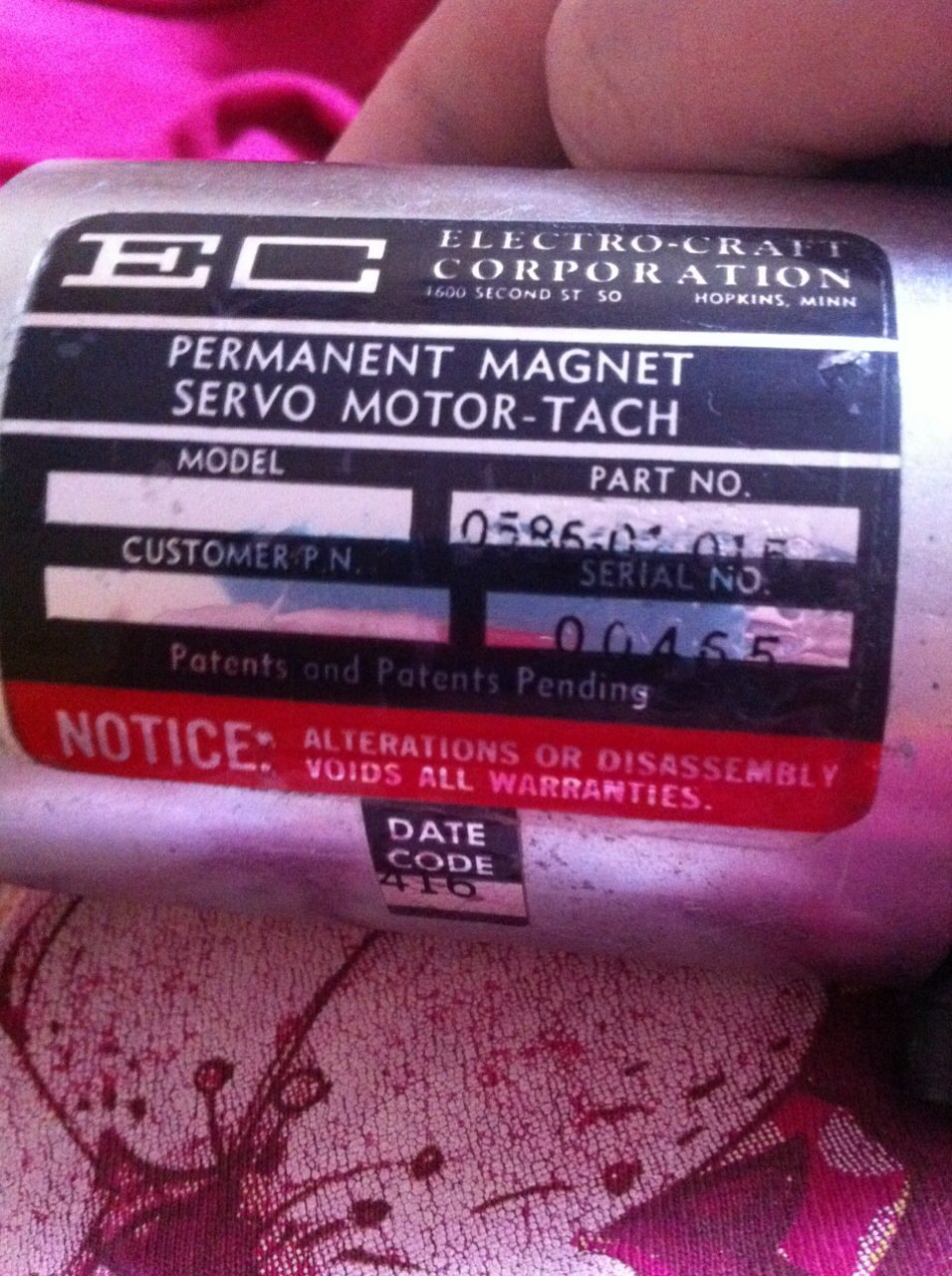

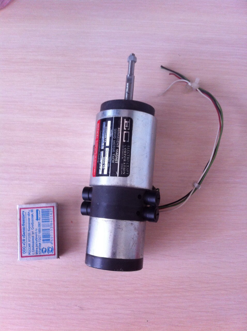

Попал мне в руки интересный серво-мотор, но ни как не получается его запустить. Может кто сталкивался с подобным мотором помогите советом.
EC Permanent magnet Servo motor-tach
viber image.jpg (2075 просмотров) <a class='original' href='./download/file.php?id=39353&mode=view' target=_blank>Загрузить оригинал (232.44 КБ)</a>
viber image2.jpg (2075 просмотров) <a class='original' href='./download/file.php?id=39354&mode=view' target=_blank>Загрузить оригинал (234.21 КБ)</a>

А чего его "запускать"? Обычный коллекторник, второй комплект щёток - тахогенератор. Если от подачи напряжения не крутится - проверить щётки и собственно сам коллектора. По виду - аналог PIK-а.
