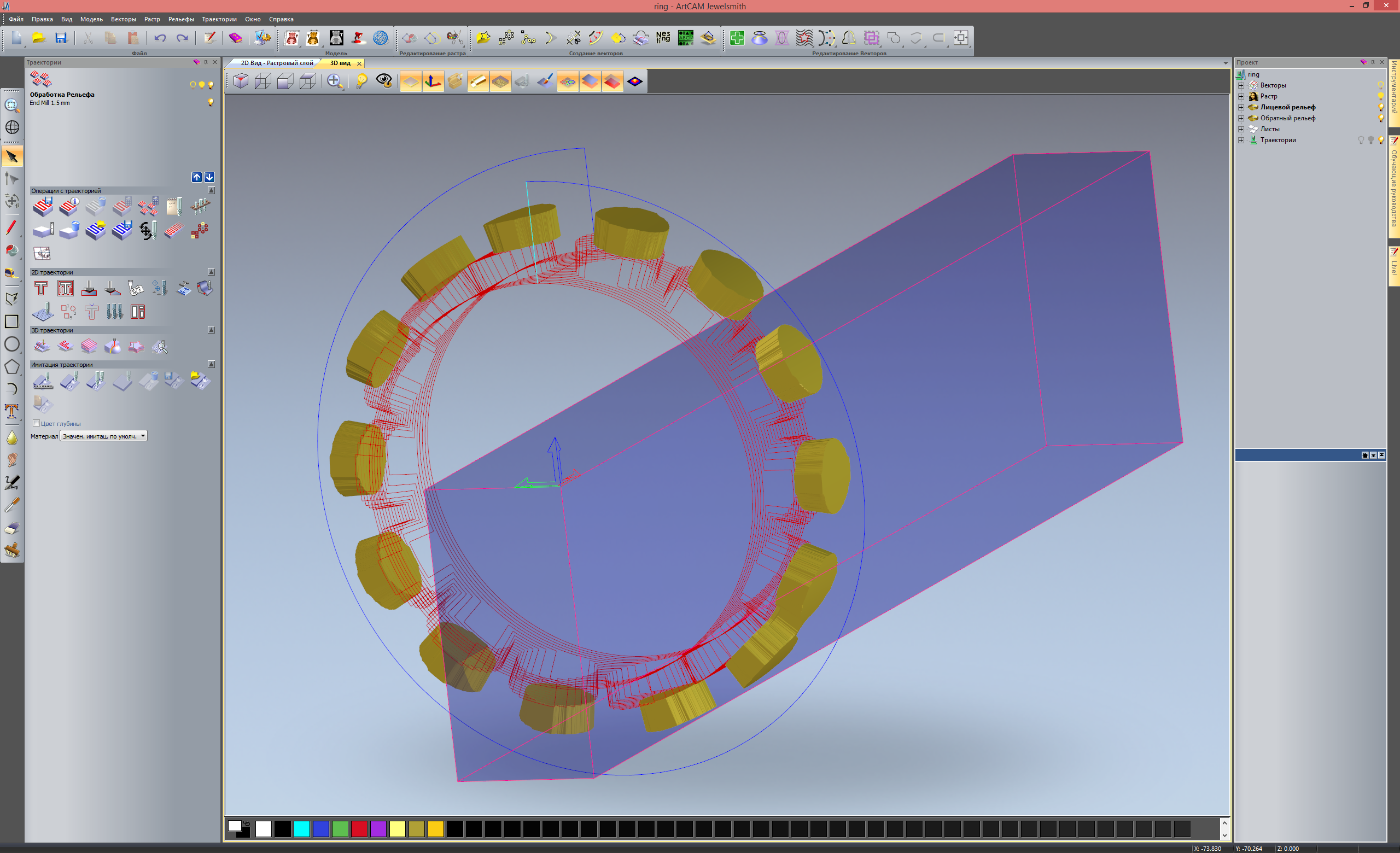

Не получается сделать УП ArtCam 2008
Сообщение Prinkos »
Вот проект для 4 оси в Арткаме. Делаю УП, в программе вроде видно, что идет обработка по оси. Сохраняю в формате Mach2 (*.cnc*) или в формате для Mach3 (*.tap) - никаких намеков на вращение - обычная развертка :-(
Может кто что подскажет?

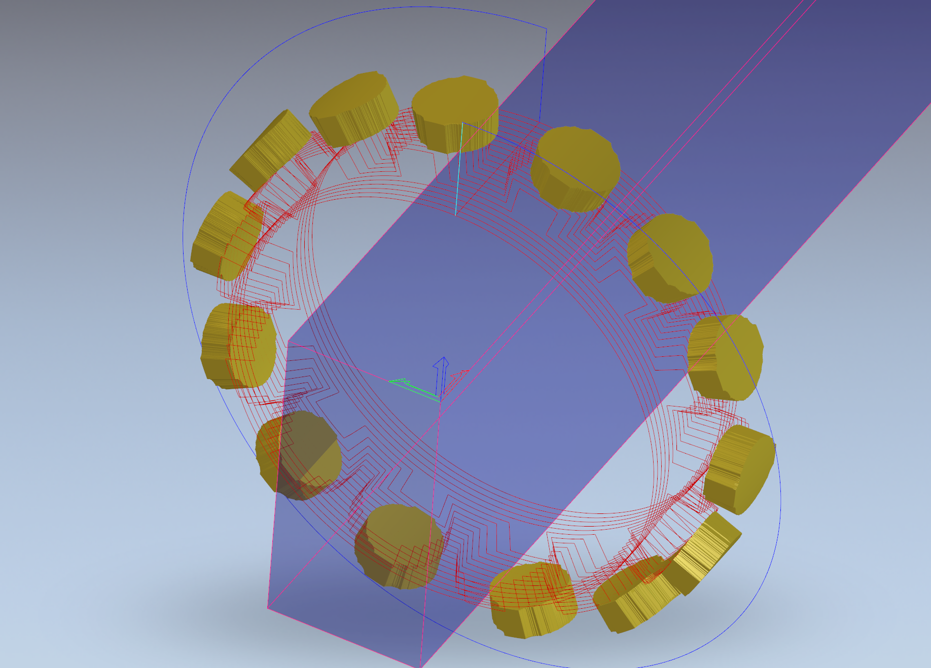

Re: Не получается сделать УП ArtCam 2008
AndyBig писал(а):Не-а, не открывается... Впрочем, мой арткам часто даже свои собственные проекты и модели не открывает, такой уж он после лечения от жадности, как я подозреваю
Там что-то странное:
2014-12-28 02-12-26 Скриншот экрана.png (5050 просмотров) <a class='original' href='./download/file.php?id=39252&mode=view' target=_blank>Загрузить оригинал (1.12 МБ)</a>
2014-12-28 02-15-50 Скриншот экрана.png (5050 просмотров) <a class='original' href='./download/file.php?id=39251&mode=view' target=_blank>Загрузить оригинал (1.04 МБ)</a>
Сам я с поворотной осью не работал.
Потому больше ничего не подскажу.

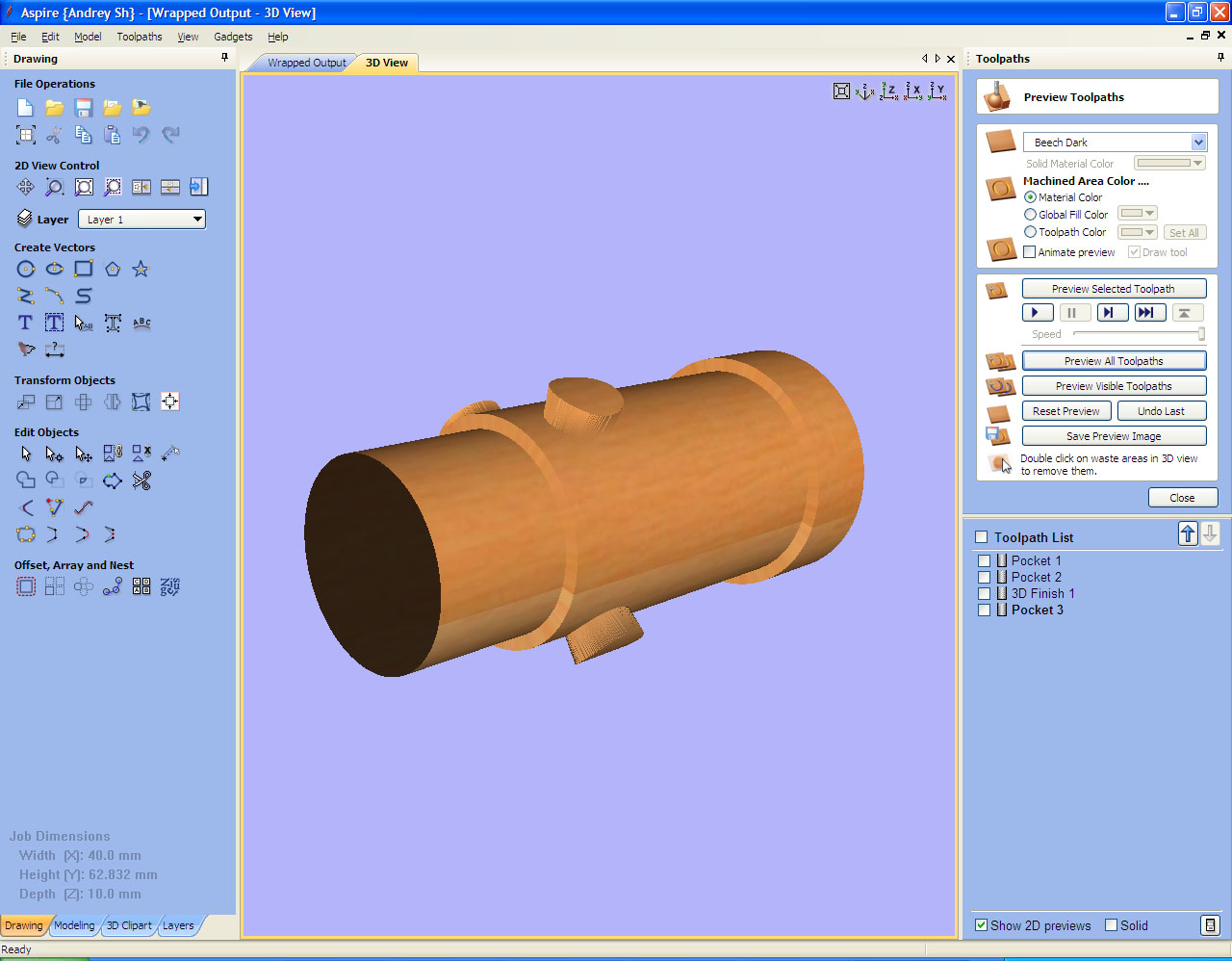

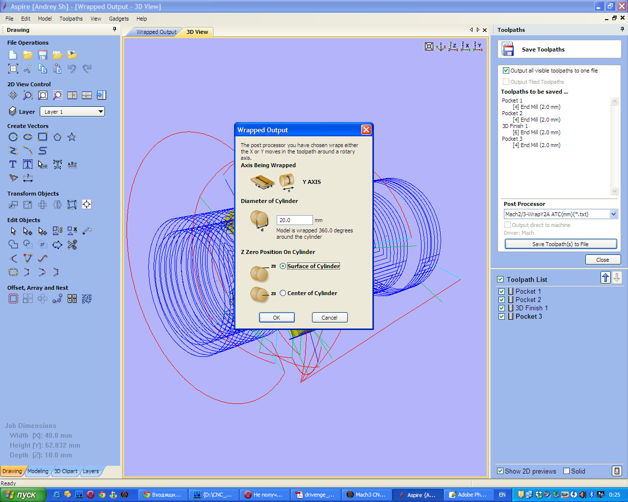

Тогда пользуйтесь Vectric Aspire - он умеет выводить УП именно для оси вращения в градусах, хотя так же работает только с тремя осями одновременно.
004.jpg (5048 просмотров) <a class='original' href='./download/file.php?id=39253&mode=view' target=_blank>Загрузить оригинал (230.48 КБ)</a>
005.jpg (5048 просмотров) <a class='original' href='./download/file.php?id=39254&mode=view' target=_blank>Загрузить оригинал (365.73 КБ)</a>
cyl.txt
(51.68 КБ) 1207 скачиваний
