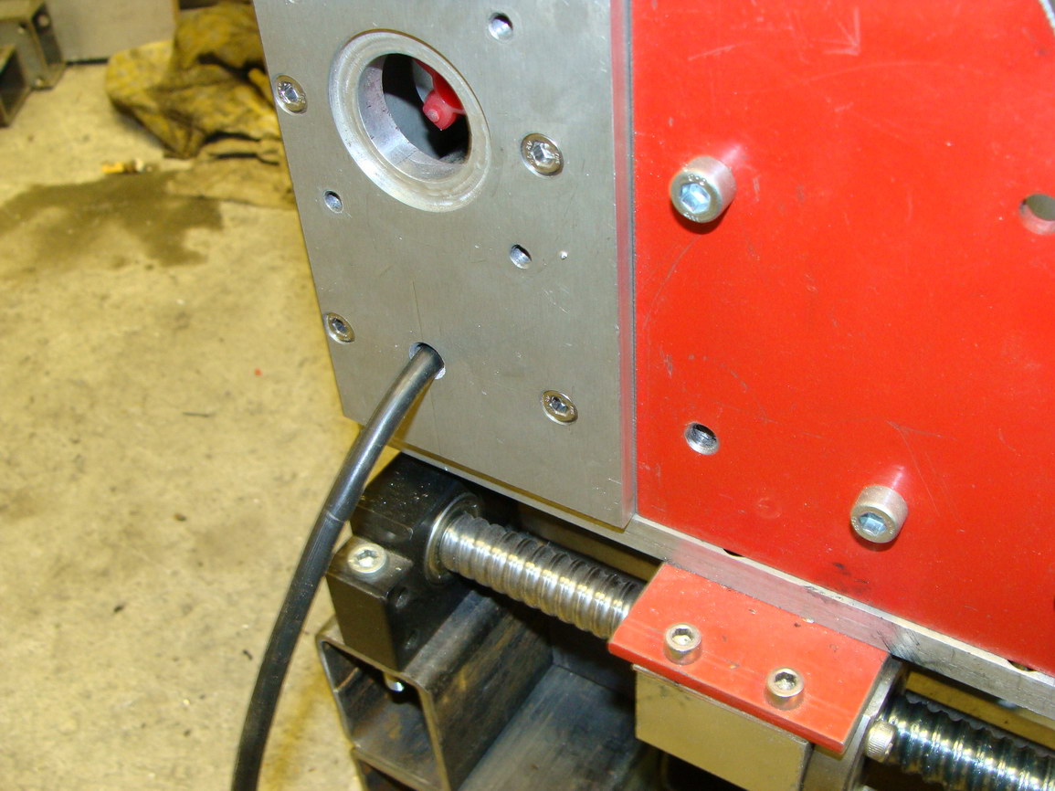

Вот обещанное фото кабеля
DSC09598 (2).JPG (4335 просмотров) <a class='original' href='./download/file.php?id=36618&mode=view' target=_blank>Загрузить оригинал (187.7 КБ)</a>
далее протяжка проводов по станку
DSC09601 (2).JPG (4335 просмотров) <a class='original' href='./download/file.php?id=36621&mode=view' target=_blank>Загрузить оригинал (147.86 КБ)</a>
DSC09602 (2).JPG (4335 просмотров) <a class='original' href='./download/file.php?id=36622&mode=view' target=_blank>Загрузить оригинал (187.55 КБ)</a>
DSC09603 (2).JPG (4335 просмотров) <a class='original' href='./download/file.php?id=36623&mode=view' target=_blank>Загрузить оригинал (191.17 КБ)</a>
DSC09604 (2).JPG (4335 просмотров) <a class='original' href='./download/file.php?id=36624&mode=view' target=_blank>Загрузить оригинал (182.72 КБ)</a>
DSC09616 (2).JPG (4335 просмотров) <a class='original' href='./download/file.php?id=36636&mode=view' target=_blank>Загрузить оригинал (198.75 КБ)</a>

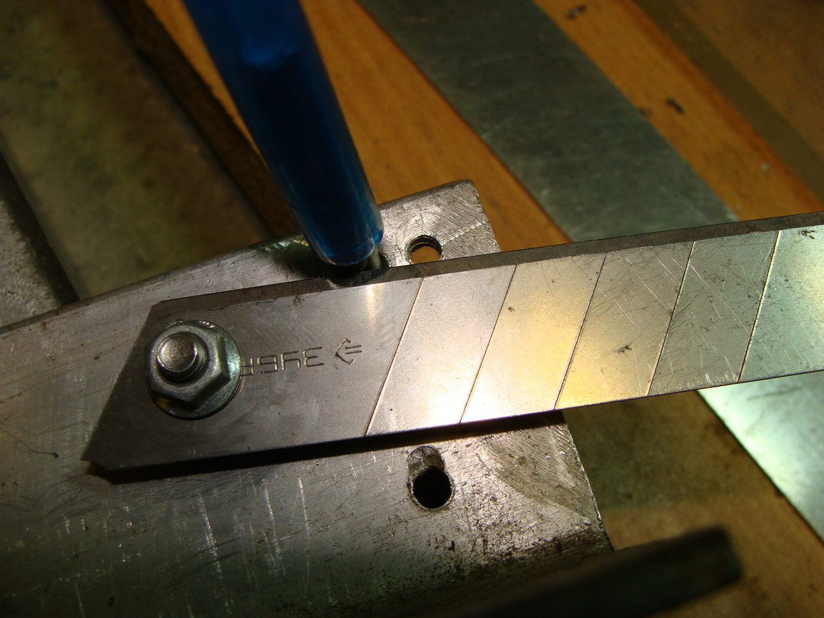

для того чтоб силиконовый шланг не изогнулся я сделал такие пружинки (металлических в магазине нужного диаметра не нашел).
DSC09612 (2).JPG (4335 просмотров) <a class='original' href='./download/file.php?id=36632&mode=view' target=_blank>Загрузить оригинал (214.87 КБ)</a>
для нарезки оных сделал небольшой резак
DSC09613 (2).JPG (4335 просмотров) <a class='original' href='./download/file.php?id=36633&mode=view' target=_blank>Загрузить оригинал (131.58 КБ)</a>
DSC09614 (2).JPG (4335 просмотров) <a class='original' href='./download/file.php?id=36634&mode=view' target=_blank>Загрузить оригинал (197.14 КБ)</a>
результат уже одетый на шланг

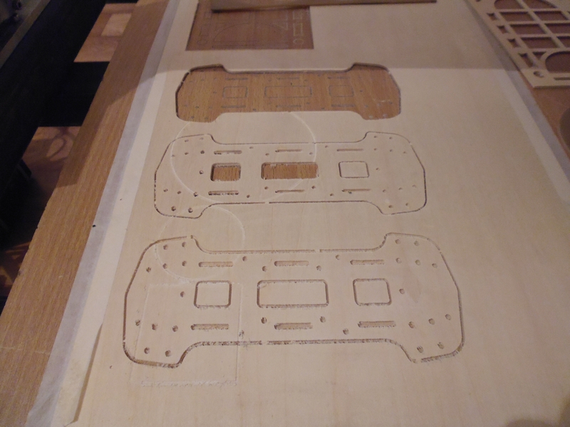

Ну вот станок закончен по механики и первый дебют у станка (не удержался, хотелось уже проверить результат своей работы) и вот все на картинках. :cheesy: :cheesy: :cheesy: Есть конечно некоторые моменты, но они устранимы, необходимо юстировать :roll: .
