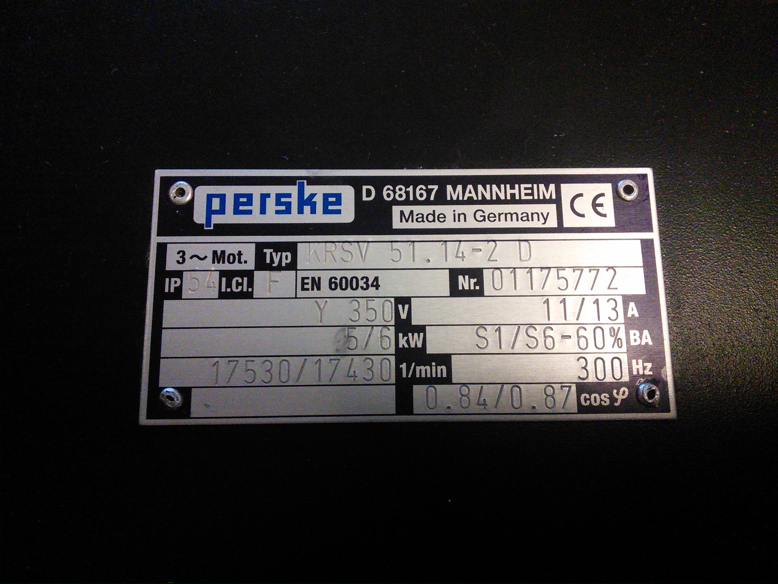

Подбираю привод для 5.5кВт шпинделя с постоянными магнитами. Пока в списке emotron серия fdu, 32-e altivar'ы и danfoss vlt fc 102. У кого нибудь есть ещё варианты?

Danfoss не катит, 120Гц максимальная его частота, надо 300. Emotron 940 баксов стоит...

какой мотор то хоть можно маркировку и мануал посмотреть

Запросто)

cerebral писал(а):Подбираю привод для 5.5кВт шпинделя с постоянными магнитами
http://www.crpperske.com/pdf/perske_catalog_25am.pdf
это асинхронный мотор как я понял :thinking:
обычный частотник должен потянуть лучше векторный

Я замерял напряжение на обмотках и вертел патрон рукой, напряжение было порядка 5-10 вольт. Поэтому и решил что он с магнитами.
Но судя по каталогу, синхронные двигатели у них только в категории B1... Надо чтоли написать производителю, всё ж лучше чем приобретать частотник основываясь на догадках.

если с магнитами значит синхронный
если синхронный должен быть датчик энкодер или резольвер
если замкнуть между собой 2 провода сильно упирается?

Спасибо за идею с замыканием обмоток. Сопротивления никакого при замкнутых обмотках не возникает из чего следует очень облегчающий мое финансовое положение вывод :) Написал немцам, посмотрю что они ответят, но я абсолютно уверен что он обычный асинхронник.

обычный асинхронник 100 процентов ;)

Откуда вы взяли, что с постоянными магнитами?
Я вижу асинхронник подключеныый звездой.
РМ в данном случа Permanent Magnet.

Асинхронник сто пудов, только не крутите до 300 Гц. не советую.

tooshka писал(а):только не крутите до 300 Гц.
Что с ним не так? Думаете что подшипники быстро развалятся?
