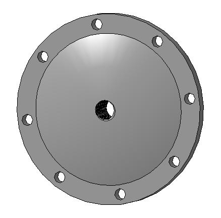

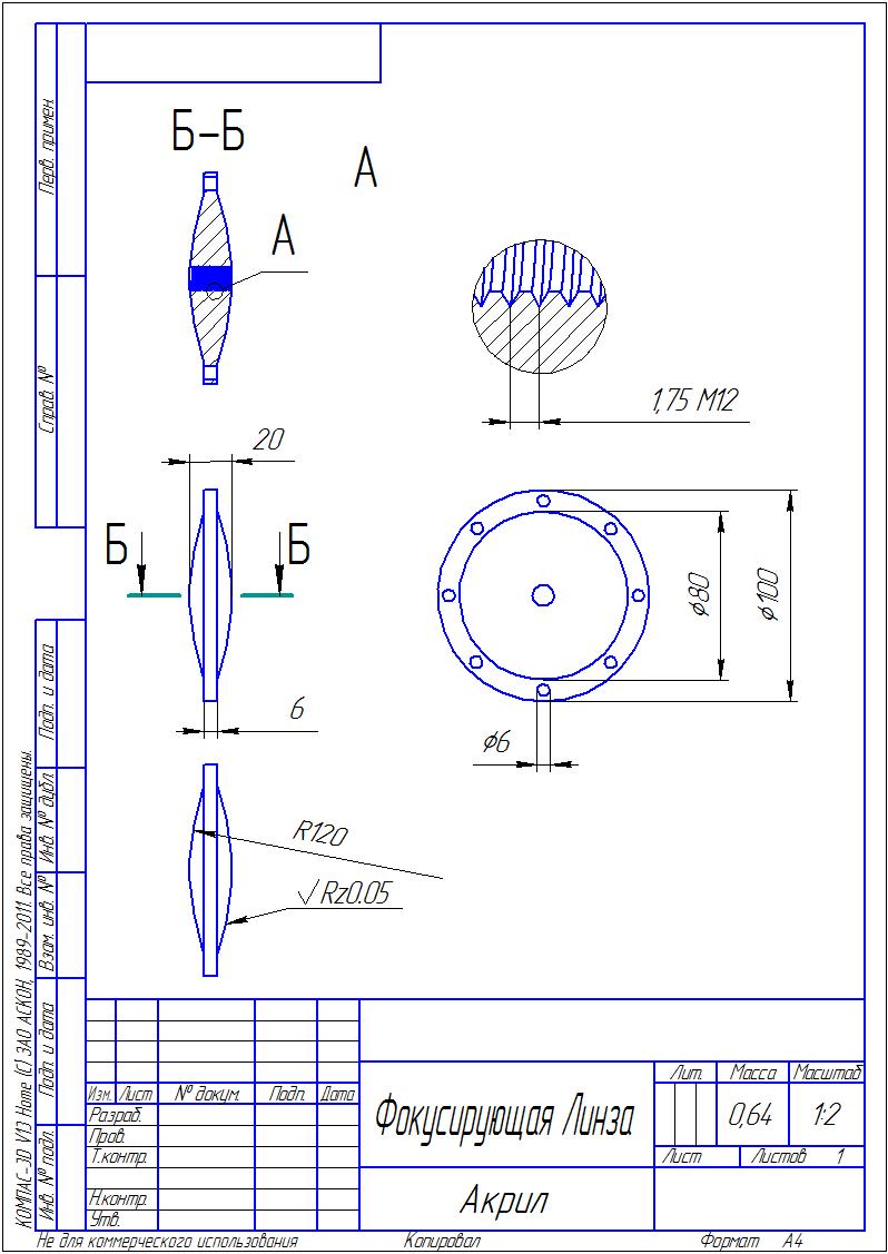

Набросал чертеж линзы, насколько реально такую сделать?
ФокусирующаяЛинза.jpg (6047 просмотров) <a class='original' href='./download/file.php?id=39108&mode=view' target=_blank>Загрузить оригинал (116.87 КБ)</a>
ФокусирующаяЛинза3d.jpg (6047 просмотров) <a class='original' href='./download/file.php?id=39109&mode=view' target=_blank>Загрузить оригинал (16.94 КБ)</a>

деталь в принципе не сложная . просто на сколько актуально изготовление формы для литья , ведь форма удовольствие не из дешевых, да и литье прозрачных пластиков при такой разностенности отливки дело хлопотное и не предсказуемое , может проще будет точить такие линзы с последующей полировкой. многие пластики легко полируются , либо горелкой газовой , растворителем (ацетоном и т д)
если делать как предполагалось оболочку линзы а потом заполнять внутренность ?
самые дешевые формы для литья под давлением это уз люминя типа Д16 но они не долговечны
ну а с своего опыта если рассчитывать на ресурс на мение 300 000 смыканий то тогда лучше делать из 40Х13
