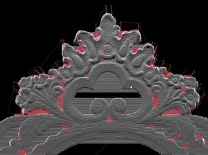

В теории - любой станок жесткий и безлюфтовый только в какой то степени.
Поэтому эта тема посвящена всем станкам. ;)
Важно: на аналогичном форуме у станкостроителя с аналогичной проблемой недостаточной жесткости станка - было удачно опробовано решение: стачивается напильником боковые лезвия фрезы оставляя их только на конце фрезы около 2-3мм, чтобы при максимальном заглублении фреза НЕ ломалась(боковые лезвия хватают края, зарываются и фреза ломается).
ВНИМАНИЕ: механизм экспериментальный (инновационный :mrgreen: ) и еще допиливается :rasp: - вобщем - тебя предупредили... 8-)

Обработка боковушкой фрезы при глубоком рельефе - конечно же эффективнее чем кончиком,
т.к. поверхность задействованной площади боковушки, больше поверхности задействованной площади кончика фрезы.
Для нежестких(с небольшей жесткостью) станков - к сожалению обработка боковушкой не получится,
т.к. - опять же - из-за большей площади рабоче поверхности - больше силы трения, фреза больше зарывается в материал(особенно если она спиральная),... и как следствие необходима большая сила удерживающая фрезу в заданных координатах - что для нежестких станков - не возможно.
Но возможна обработка концом фрезы с послойным снятием материала.
Но этот метод менее эффективный т.к. на нижних слоях приходится проходить по тем же частях рельефа, которые уже сняли на предыдущих слоях - работа вхолостую!
Так вот чтобы оптимизировать процесс - убрав холостые проходы - я дописал механизм получения ж-кода,
которые эти места - просто пропускает.
Режим №1 - послойное снятие материала, чистовой фрезой, но с оптимизацией холостого хода предыдущих слоев.
посмотрать описание: (для просмотра содержимого нажмите на ссылку)
Активируется флагом "Optimize roughing".
Примечание: этот режим №1 я разрабатывал как основа для 2го режима - поэтому если вы его реально используете - отпишитесь.
image-to-gcode оптимизированный режим - общий вид (62611 просмотров) <a class='original' href='./download/file.php?id=17818&mode=view' target=_blank>Загрузить оригинал (166.31 КБ)</a>
Отверстие в бублике, более редкие линии - не важно, инновация заключается не в этом.
На следующем слайде - послойно и очень наглядно видно а чем заключается оптимизация
image-to-gcode сравнение обычного режима и оптимизированного:<br />слева - обычный, справа - оптимизированный (62611 просмотров) <a class='original' href='./download/file.php?id=17816&mode=view' target=_blank>Загрузить оригинал (968.54 КБ)</a>
Обратите внимание, что на 2м и 3м слое фреза не проходит там где уже прошла на предыдущих слоях!
(Почему такие не гладкие линии? Потому что при увеличении/уменьшении рисунка используйте только метод Linear, иначе будет такое с рельефом как на картинке)
Применять этот режим можно для создания сложных глубоких рельефов одной лишь! чистовой фрезой
и при этом не проходить по обработанным местам дважды/трижды/4....
Если фрезы недорогие, а авто-смены инструмента нет и не хочется парится,
то можно сделать в этом режиме УП, "зарядить" станок и идти спать(шучу конечно).

Режим №2 - два в одном: разница между черновой фрезой и чистовой + окантовка.
посмотреть описание: (для просмотра содержимого нажмите на ссылку)
Активируется флагом "Roughing mode minus finishing mode" и параметрами: "min delta rf(units)", "отступ грубого прохода", "съем за проход", "Roughing stepover (pixels)", "Roughing tool Diametr (unts)", "Roughing tool Type", "Roughing tool Diameter 2(units)", "Roughing Angle of tool diametr 2".
Примечание: при большей картинке и большей фрезе - обработка может занять слишком большее время.(Если есть идеи как оптимизировать - я готов выслушать).
Описание:
метод 2.1. "окантовка" этот метод вычисляет места где чистовая фреза при прохождении по краям высота рельефа выше заданной. Другими словами вычисляются границы рельефа, причем крутизна подьема рельефа выше заданной. Т.е. если у тебя плавный рельеф без резких переходов, то этот режим вообще ж-код не создаст.
Для этого режима результаты чернового прохода так же учитываются.
картинку в g-код окантовка.png (62611 просмотров) <a class='original' href='./download/file.php?id=17820&mode=view' target=_blank>Загрузить оригинал (194.43 КБ)</a>
картинку в g-код режим 'окантовка'.png (62611 просмотров) <a class='original' href='./download/file.php?id=17824&mode=view' target=_blank>Загрузить оригинал (27.19 КБ)</a>
метод 2.2. - собственно "гвоздь программы" - режим "разницы RMF"
- черновая фреза не войдет в узкие и глубокие места из-за своей толщины, а чистовая в этих местах может поломаться(я 4шт сломал) из-за того что много не снятого материала и большое заглубление.
Так вот этот механизм - вычисляет все места где черновая фреза оставила материал более заданной глубины и только по этим местам! делает ж-код.
картинку в g-код 'разница'.png (62611 просмотров) <a class='original' href='./download/file.php?id=17821&mode=view' target=_blank>Загрузить оригинал (124.74 КБ)</a>
картинку в g-код режим 'разница'.png (62611 просмотров) <a class='original' href='./download/file.php?id=17823&mode=view' target=_blank>Загрузить оригинал (203.82 КБ)</a>
Image-to-gcode режим Roughing mode minus Finishing mode (62611 просмотров) <a class='original' href='./download/file.php?id=17827&mode=view' target=_blank>Загрузить оригинал (279.18 КБ)</a>
Image-to-gcode режим Roughing mode minus Finishing mode (62603 просмотра) <a class='original' href='./download/file.php?id=17842&mode=view' target=_blank>Загрузить оригинал (89.5 КБ)</a>
Примечание: режим №2 - делает сразу двумя методами и 2.1. и 2.2.
Включить только 2.1. или только 2.2. - интерактивно нельзя.

nebelnoir писал(а):Previous offset
- этот пареметр нужен для режима "РАЗНИЦА МЕЖДУ 2мя ФРЕЗАМИ"(Roughing mode minus finish mode):
в интерфейсе задаются
все параметры прохода 1й(предыдущей(это более точное определение) фрезы или черновой(хотя "черновая" - это условность которая утратила уже свое первоначальное значение)) фрезой
(это: Roughing tool diametr, Roughing tool type, Roughing tool diametr 2, Roughing Angle of tool diametr 2, Roughing stepover, Previous offset)
по этим параметрам алгоритм - для каждого пикселя! - находит оставшуюся высоту не-срезанного материала - КАРТА ВЫСОТ 1.
и все параметры прохода 2й(следующей(это более точное определение) или текущей или "чистовой") фрезой
(это: диаметр инструмента, тип инструмента, Tool diametr 2, Angle of tool2, Отступ грубого прохода, съем за проход, Шаг)
по этим параметрам алгоритм - для каждого пикселя! - находит оставшуюся высоту не-срезанного материала - КАРТА ВЫСОТ 2.
Далее алгоритм - вычисляет(опять же для каждого пикселя) "Карту РАЗНИЦ" = "КАРТА ВЫСОТ 1" - "КАРТА ВЫСОТ 2"
Полученную "КАРТУ РАЗНИЦ" фильтрует: берет(опять же для каждого пикселя) только те пиксели для которых РАЗНИЦА >= "min delta rf"
И по отфильтрованной "карте разниц"(т.е. по тем пикселями, которые прошли отбор(кастинг:-)) - строит ж-код с параметрами:
(это: диаметр инструмента, тип инструмента, Tool diametr 2, Angle of tool2, Отступ грубого прохода, съем за проход, Шаг, съем за проход, точность, Dont cut angles,...)
Поэтому так долго работает этот режим. :yawn:
Получается вот такое (смотреть на красные! линии):
пройдя по красным линиям(я задаю небольшой "съем за проход" - и используя тонкую фрезу выбираю материал) - можно тонкой(этой же) фрезой проходится по рельефу 1-ин! проход - т.е. в один слой - т.е. не задавать "съем за проход" - и при этом не будет нагрузки на фрезу - т.к. - не останется мест с несрезанным рельефом более "min delta rf"миллиметров.
Конечно - у кого очень жесткий и мощный станок без люфтов и биений - не жалко фрез, хорошее охлаждение фрезы и небольшой шаг - тому этот режим - до лампочки... тот и так может за один проход пройти по рельефу с высотой несрезанного материала в 3, 5, 10, 30,... ХХ миллиметров 8-)

немного магии скрипта image-to-gcode или "еще раз о режиме RMF":
dame_0.jpg (8438 просмотров) <a class='original' href='./download/file.php?id=38960&mode=view' target=_blank>Загрузить оригинал (70.59 КБ)</a>
настройки режима RMF (8438 просмотров) <a class='original' href='./download/file.php?id=38961&mode=view' target=_blank>Загрузить оригинал (164.96 КБ)</a>
ВОПРОС: если взять прямую фрезу диаметром 10мм и пройтись по этой картинке(причем - без отступа) с шагом в 4.4mm - то сколько останется несрезанного материала и в каких местах?<br />Представленная гифка это как раз демонстрирует... <br />обратите внимание - дельта RMF - это и есть оставшаяся несрезанная высота... (8438 просмотров) <a class='original' href='./download/file.php?id=38962&mode=view' target=_blank>Загрузить оригинал (1.4 МБ)</a>
кто не догадался: это не восклицательный знак - это демонстрация размеров плоской фрезы диаметром 10мм по сравнению с размерами картинкой заданной размером пикселя в ~0.1mm
а это я сделал в GIMP-e по карте высот - от "верхнего" пикселя до самого "нижнего" - от 255(белый цвет) - до 0(черный цвет):
сделано GIMP-e - меню Цвет - Порог - принтскрин(255 раз) - новая картинка - выделить все 255 картинок - перетащить в слои - меню - экспорт - в gif - флаг Анимация (8438 просмотров) <a class='original' href='./download/file.php?id=38963&mode=view' target=_blank>Загрузить оригинал (1.35 МБ)</a>
если внимательно посмотреть - то можно увидеть что это 2е разные вещи.
Мораль сей басни такова - нельзя просто взять GIMP или PS - Порог - там где глубже - там и останется выше всего несрезанного материала!
Выше всего несрезанного материала - останется в "контрастных" местах - в местах с резким изменением рельефа на небольшом(по сравнению в диаметром фрезы) участке!
И увидеть это можно посредством скрипта i2g - режим "разница между двумя фрезами" - фокус в том что 2ую(чистовую) фрезу задаете с очень маленьким диаметром - меньше размера пикселя...
(выложил новую версию 3.8.7 с некритичными изменениями)
