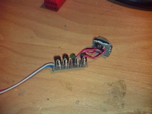

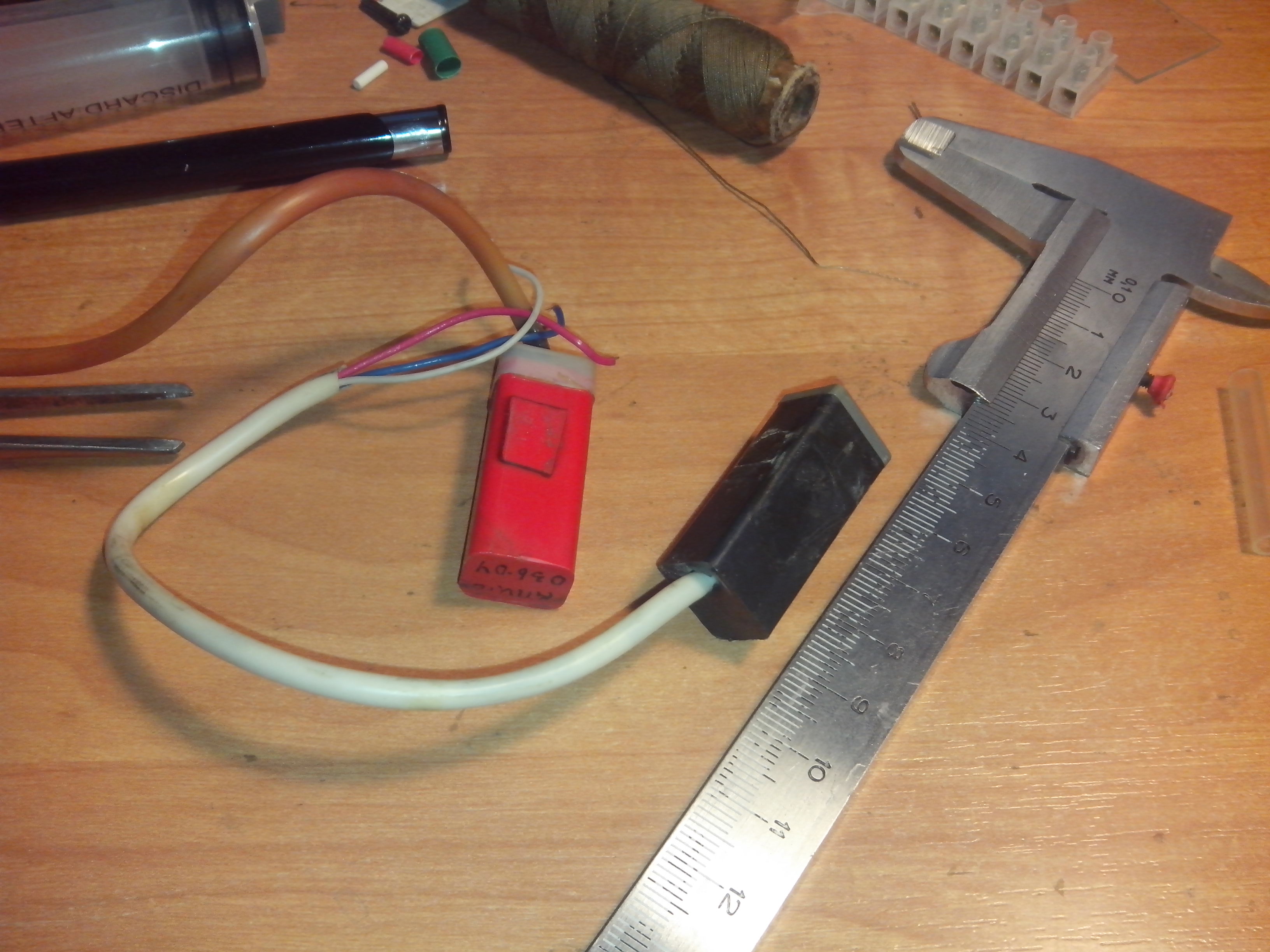

На днях потрошил кое-какое оборудование на предмет ДШИ и направляек с винтами, там же нашлись в большом количестве индуктивные датчики. Вроде бы похожи на современные, такая же ферритовая чашка внутри, три конца.
Никто не знает их маркировки и параметров?

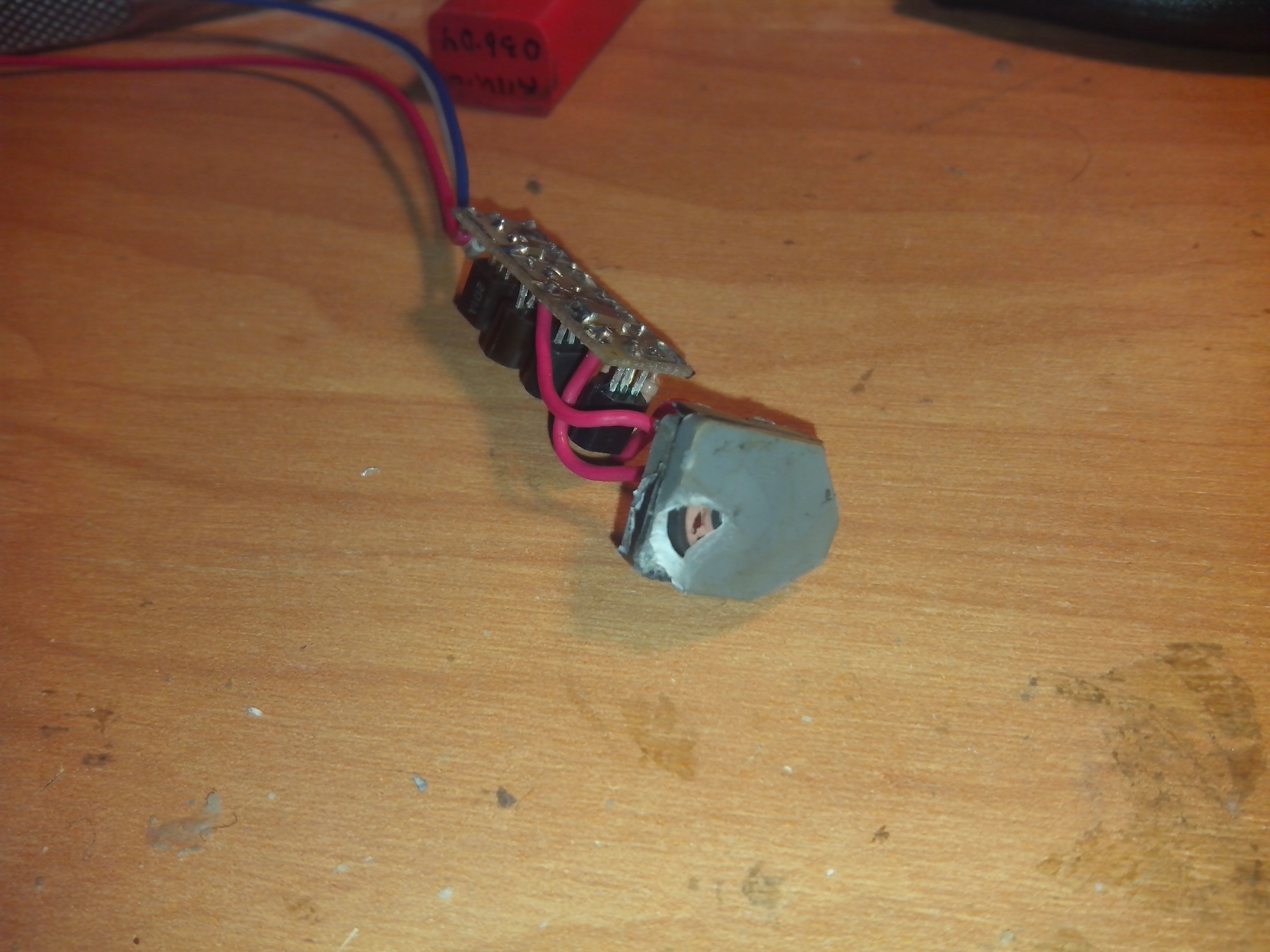

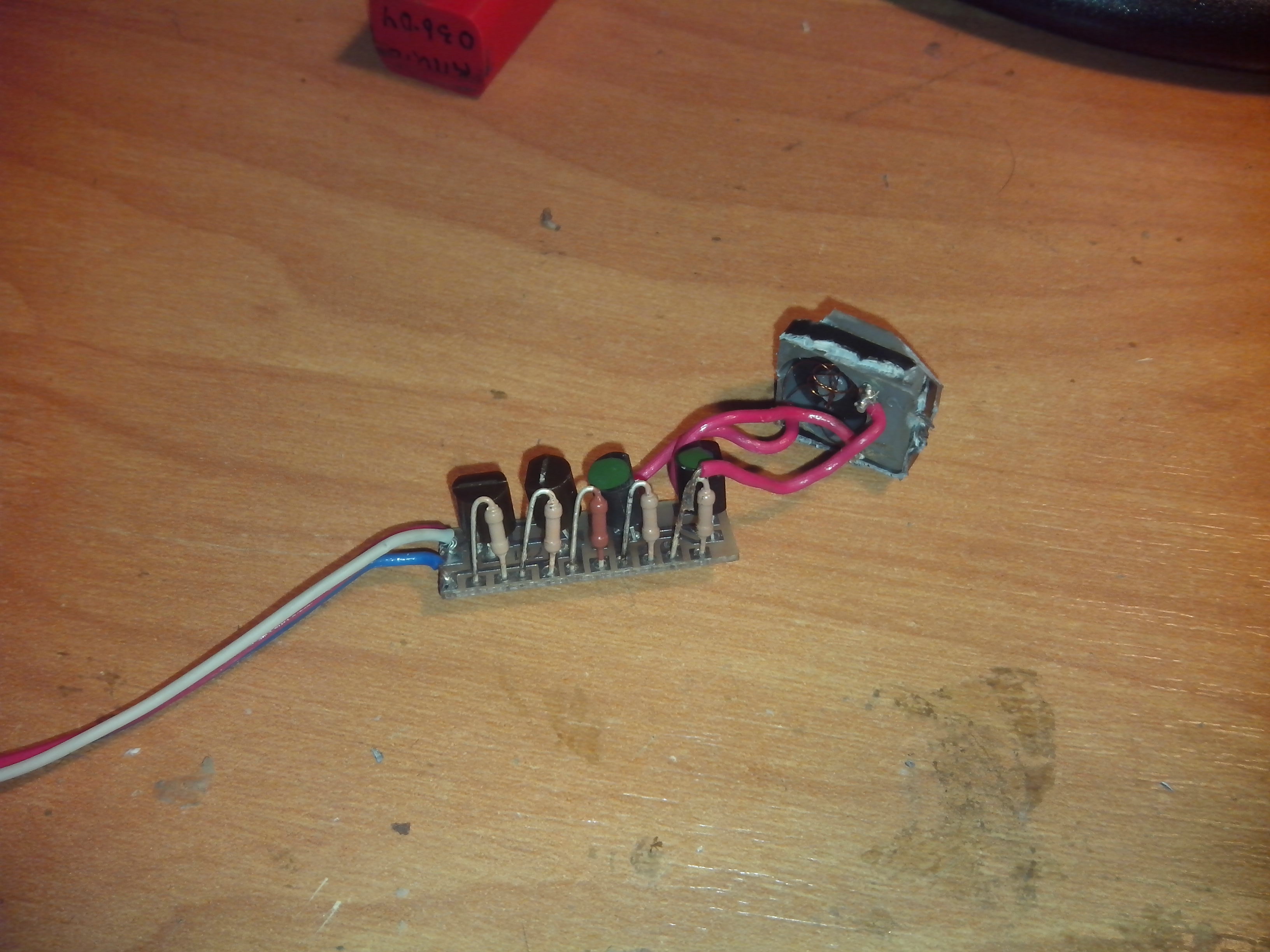

Вскрыл один. Устрое просто, 4 транзистора, 5 резисторов и пара конденсаторов поверхностного монтажа. В ТО92 с зеленой маркировкой похожи на КТ3102, еще пара КТ201А. Похоже что на 3102 собран автогенератор, 201 стоит в выходном каскаде.
На торце красного можно разобрать маркировку ДПИхх, хх затерто, в гугеле нашел только -1 и -2, но не оно.

Методом эксперимента выяснилось что черный датчик - ПНП типа, красный- НПН. И их у меня теперь полведра :)
