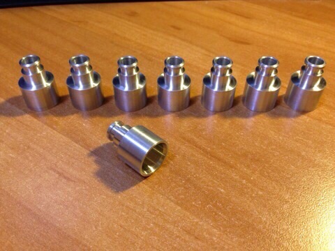

Задача точить алюминиевые переходники размером 28х17
В процессе изучения возникли такие вопросы.
1. Хватит ли мощности для качественной обработки.
2. Для изготовления нужно 3-4 инструмента, можно будет поставить несколько держателей, установить все инструменты одновременно и потом только двигать ось к нужному резцу?
Рулится так же (mach3)

3s-ge писал(а):2. Для изготовления нужно 3-4 инструмента, можно будет поставить несколько держателей, установить все инструменты одновременно и потом только двигать ось к нужному резцу?
если хода хватит то да
