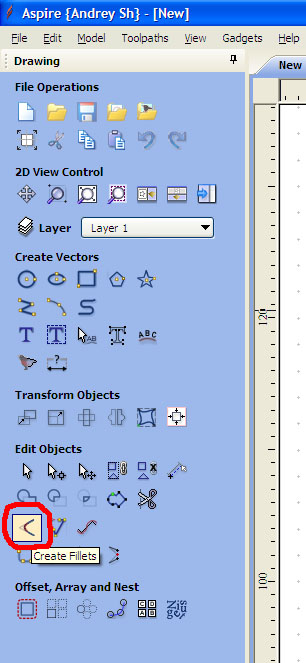

Задача такова. Есть чертёж машинки из фанеры. Как сделать чтобы фреза заходила внутрь угла, Что-бы при сборке не допиливать внутренние углы. Где-то видел подобную тему. Там по-моему автоматически создавался заход фрезы внутрь вершины угла. Работаю в арткаме

Re: Прямой внутренний угол как сделать в Арткаме?
Никак не сделать.
Или чертеж редактировать, или Vectric Aspire использовать.

michael-yurov писал(а):Vectric Aspire
А там это есть? надо глянуть... в какой вкладке? Не нашел..

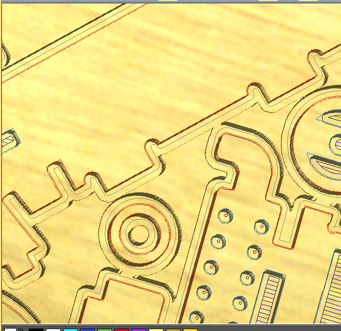

Вот:
002.jpg (6578 просмотров) <a class='original' href='./download/file.php?id=38840&mode=view' target=_blank>Загрузить оригинал (80.58 КБ)</a>
003.jpg (6578 просмотров) <a class='original' href='./download/file.php?id=38839&mode=view' target=_blank>Загрузить оригинал (171.17 КБ)</a>
Настраиваете радиус фрезы, тип зареза и расставляете по нужным углам. Удаляется зарез повторным нажатием на него.

Спасибо всем!!! нашел и сам тоже, говорил же где-то видел http://cnc.userforum.ru/viewtopic.php?id=1981
