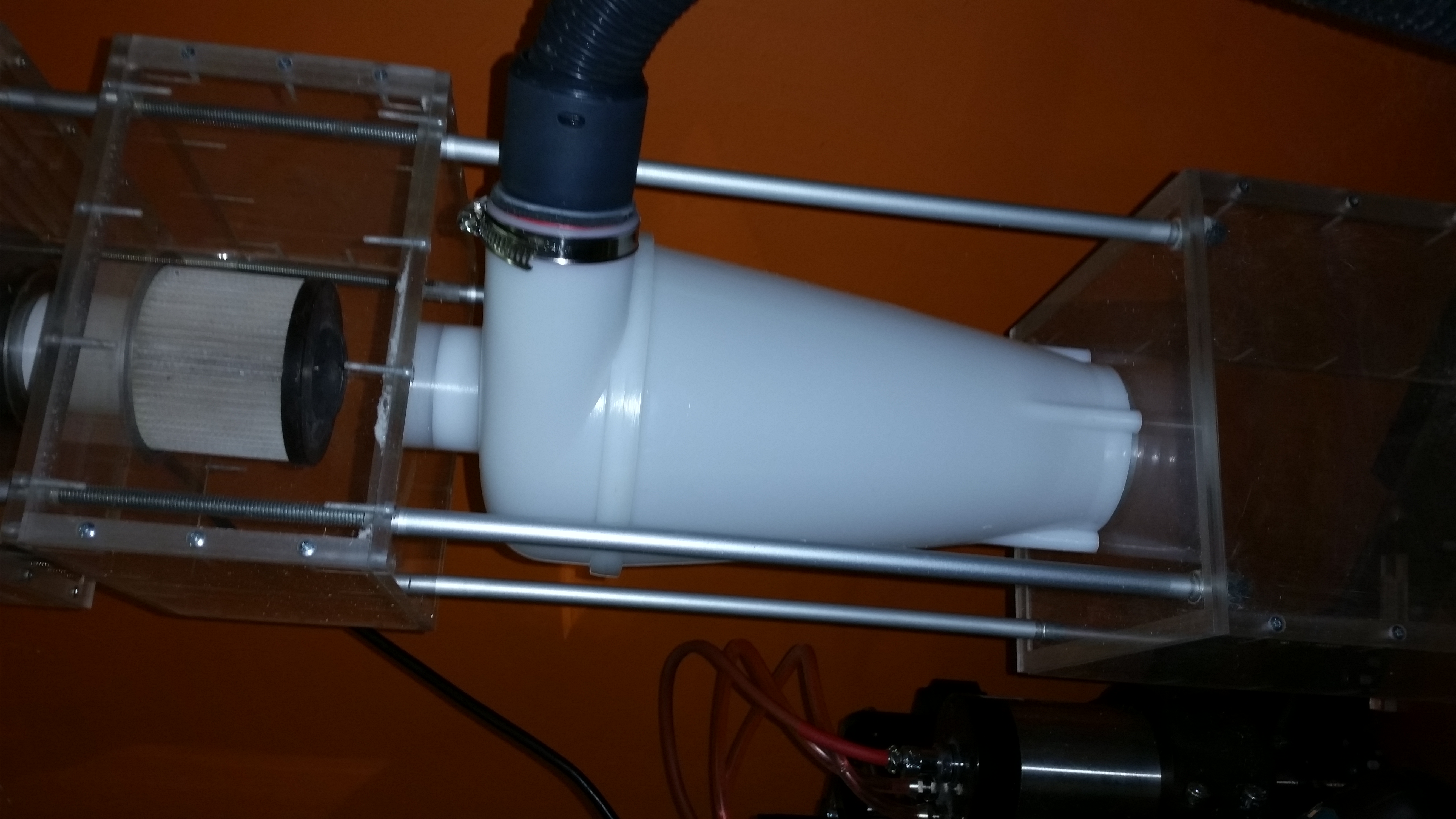

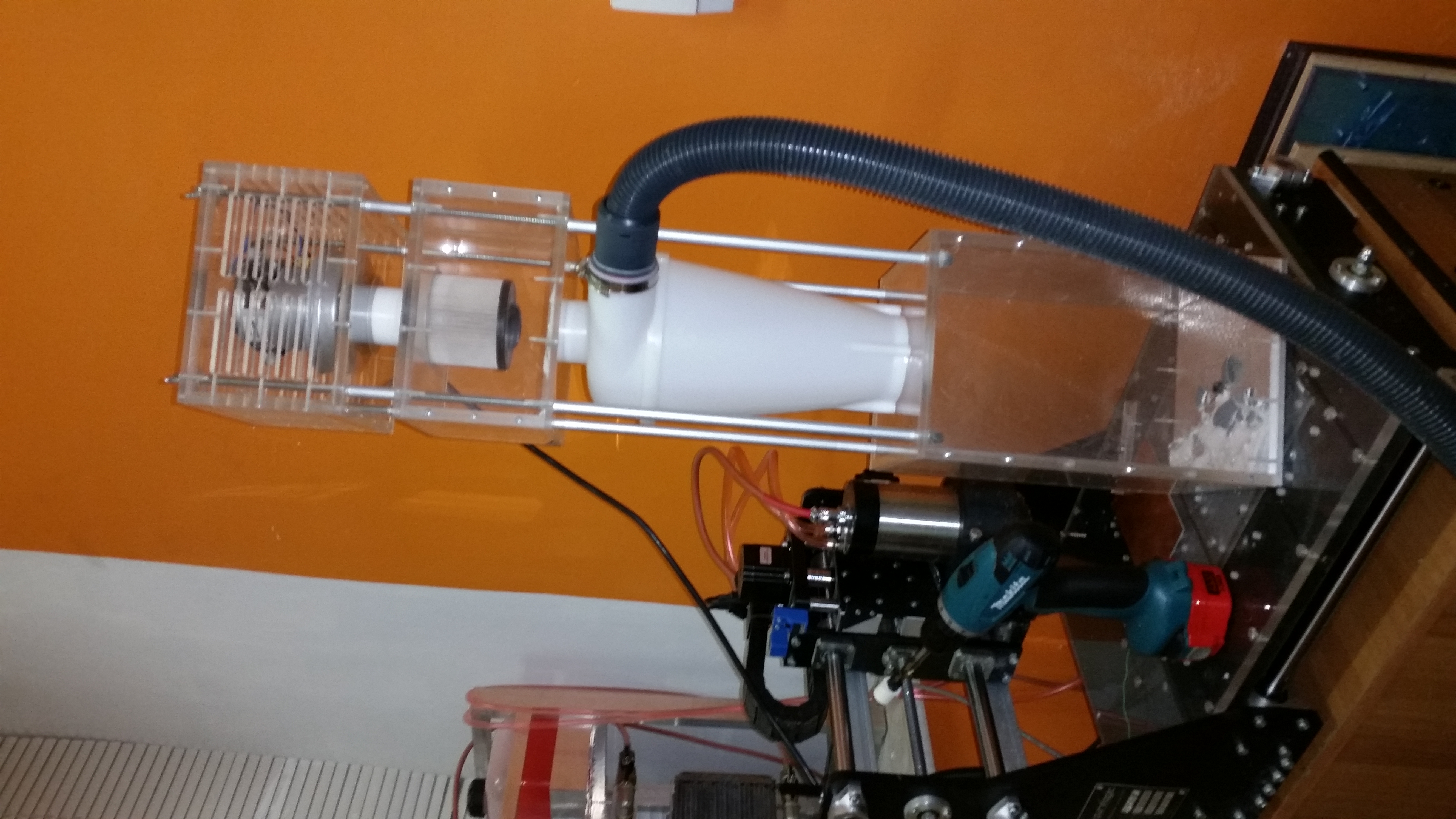

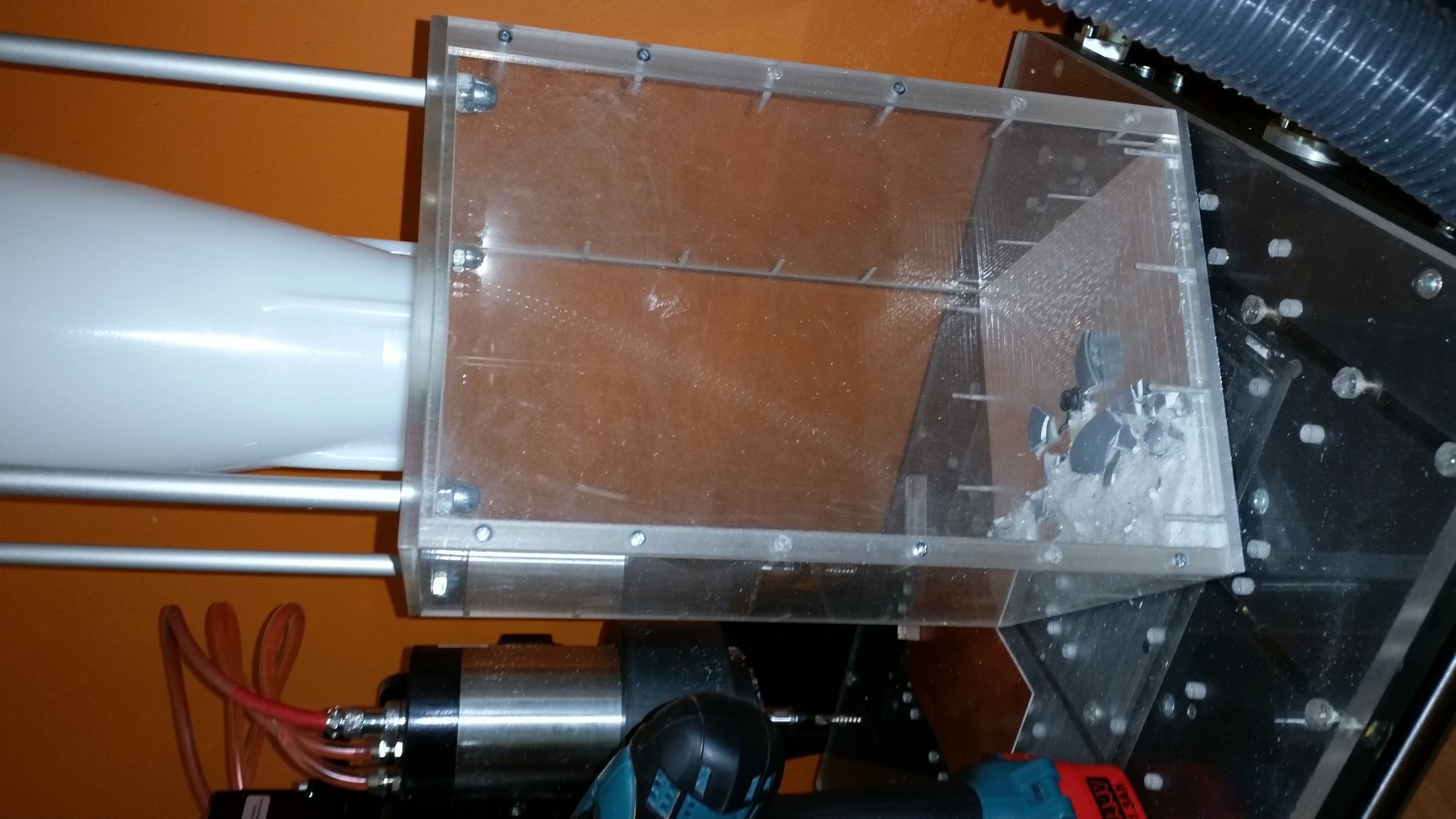

Доброго здравия, господа!
Будучи обладателем промышленного пылесоса, я убедился в том, что с ним не набегаешься и караулить пилЯку все время невозможно. Нужна установка, которая будет собирать стружку и обдувалка фрезы, чтобы эту стружку из-под фрезы выдувать и в аспиратор аккуратненько направлять, мол "давай заходи". Да и промышленный пылесос гудит как буйвол на случке и мешки с фильтрами денег стоят. А бытовой перегревается и засоряется за 2 секунды. Вощем - не вариант.
"Донором" стал мелкий пылесос Scarlett, который мои админы забраковали ибо "плохо сосёт", как бы это ни звучало. От того пылесоса был взят фильтр, двигатель, шланг, фланец присоединения шланга, уплотнители. Хоть он и числился "сгоревшим", но все его сгорание заключалось в отвалившемся контакте. Что было быстренько устранено. А всем было сказано что "я за ночь перебрал весь двигатель и перемотал обмотки и заменил щетки". :D Мы то с Вами знаем, что я этого не делал. Слишком ленив для таких затей.
А еще, увидев на cncbit.ru циклон-улитку, сразу его заказал. Штука хорошая, но, блин, ищадие китайского дизайна! :idiot: Зачем они дают патрубки-переходники, если они не подходят по-диаметру? Зачем хомуты, если они ничего не зажимают? Зачем лекало, если размеры не совпадают? :thinking: :oops:
Но, в общем и целом, работает как и обещали. Стружку сосаит и вихрь создает. Почти не свистит. Соотношение высоты и разницы диаметров смахивают на разумные. В фильтр стружка, даже мелкая, почти не попадает. Разве что пыль.
Больше я, конечно, тренировался в изготовлении разного рода деталей и обработке за 2-3-4 этапа с переворотами и попаданиями, поисками заготовок и прочими премудростями. Перевел в стружку кучу оргстекла. Нарезал ахулиард резьб в оргстекле (все собрано на винтах М3). Треннировался точить сверла (заводской навык 25 летней давности ушел). Вобщем - повышал квалификацию и оттачивал навыки.
Сразу отвечу на вопросы, которые я уже услышал от тех, кто установку видел и слышал и следил за моими поисками/трудами (предупреждаю, это все люди из других областей, админы, продавцы, электронщики, планктон):
Q1. Зачем?
А1. За надом. Для того чтобы вот! Стружку собирать, ёлы-палы, штанген-рейсмас! :D
Q2. А материала по-дешевле не было?
А2. Нет, что было под рукой - из того и сделал. Бюджеты не считал ибо хотелось посмотреть как это будет работать. А вообще бункер для стружки будет из чего по-проще. Или вообще мусорный бак, фланец предусматривает установку на что угодно, только отверстие делай соответствующее.
Q3. А что это так жужжит?
А3. Аспиратор, блин. :) Да, громкий, следующая доработка - присоединение к вытяжке и установка малошумящего канального вентилятора вместо китайского двигателя от говнопылесоса. Но это когда отлажу все и пойму что да как лучше сделать.
Q4. Что такое "аспиратор-блин"?
А4. Без "блин" - собиралка стружки.
Q5. А чё размер такой?
А5. А больше станок не позволяет. Сделал бы ящик по-больше, да не вырос станок. Поливать надо.
Q6. А на чем ты вытачил такие классные шпильки с резьбой в разных местах?
А6. Ходил к соседям и точил вручную на токарнике :) Шутка. Это шпилька М8 и на нее, где надо, одета дюралевая трубочка 10мм со стенкой 1мм. Некрасиво просто лысую шпильку оставлять, да и затянуть по-крепче без этой трубочки не получилось бы.
Теперь отчет:
Видео: http://youtu.be/E1suhY9DqSs
И еще одно: http://www.youtube.com/watch?v=IcA4zw_8Bsc
Фотки установки приатаччены.
Прошу сильно не пинать. Следующий этап "зазывалка" стружки и "обдувалка фрезы". Может даже бункер для самого станка.
Кто до здесь дочитал - тот, видимо заинтересовался моими "изысками". Тогда вопросы:
1. Думаю сделать подключение к станку через кусок короба 100*50, поставленного вдоль задней части станка вертикально с отверстиями. Или фуфло? Можно по периметру пустить короб по-тоньше. 50*20 станок не задевает. Тогда стружка будет собираться по-периметру. Но сосать должна такая конструкция сильнее. Что посоветуете? Бункер для всего станка не охота городить.

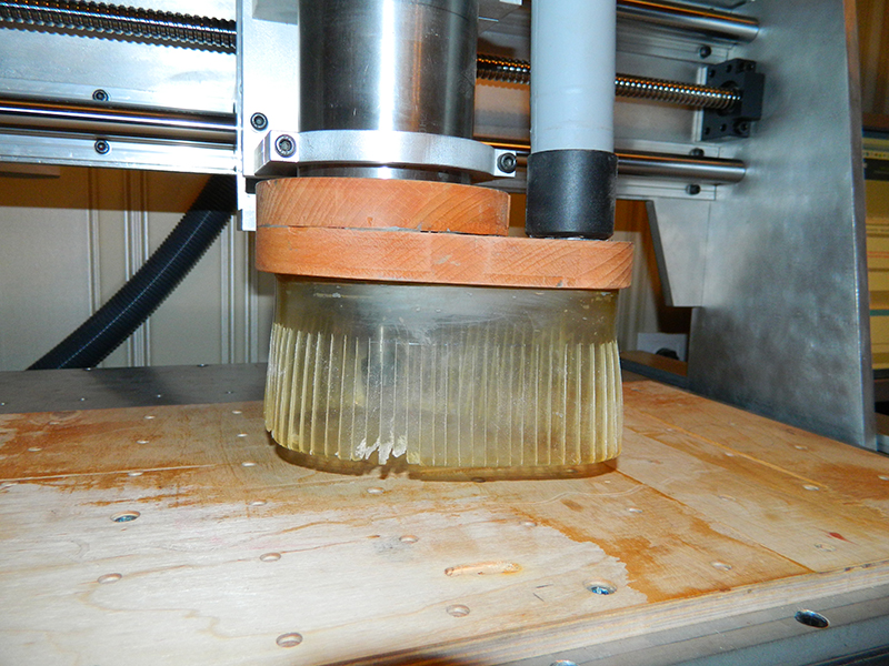

2. Обдувалку думаю сделать из пары вентиляторов-турбинок от серверов, которые будут загонять воздух в гибкую трубу подачи СОЖ через арматуру 1/2 водопроводную. Ее можно согнуть как хочешь, гибкую трубу, конечно, не арматуру, и на фрезу направить поток воздуха. Или тоже фуфло?
Тащить воздух через силиконовую трубку через трактора не охота. Там и так из-за трубок охлаждения шпинделя места нет. А для 12в место есть. Даже в существующих проводах.
Жидкий СОЖ станок "не переваривает". И брызгается и под стол затекает, внизу свинарник. И не почистить не переворачивая станок. Не гламурно как-то.
Полёт стружки (7390 просмотров) <a class='original' href='./download/file.php?id=38725&mode=view' target=_blank>Загрузить оригинал (3.81 МБ)</a>
Полёт стружки
Тот же аспиратор, вид сбоку. (7390 просмотров) <a class='original' href='./download/file.php?id=38726&mode=view' target=_blank>Загрузить оригинал (3.2 МБ)</a>

Конструкция интересная :good:

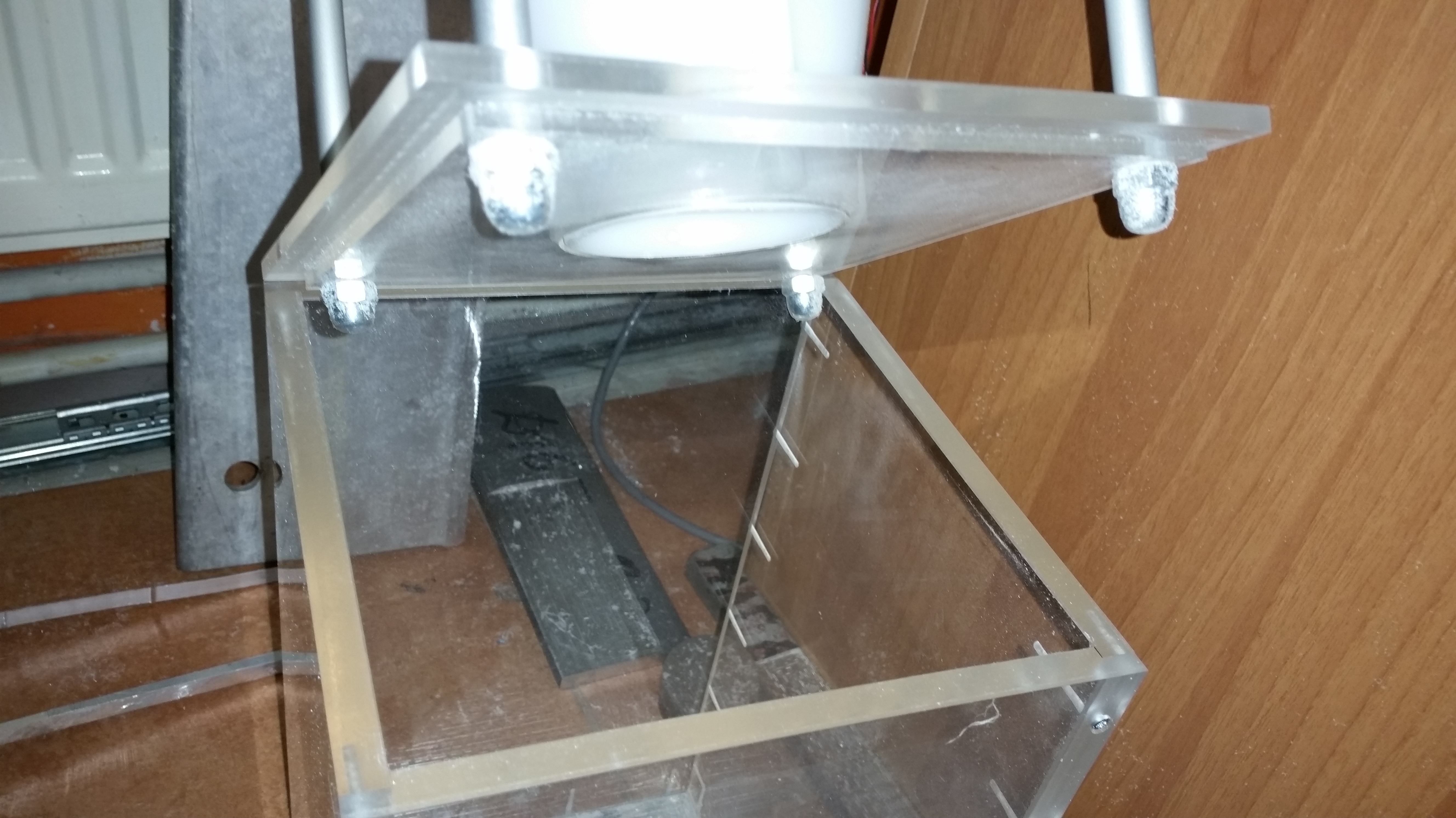

А раз так, то вот вопросы:
- как открывается бункер для выгребания стружки?
- надо ли разбирать весь аппарат для снятия верхнего фильтра?

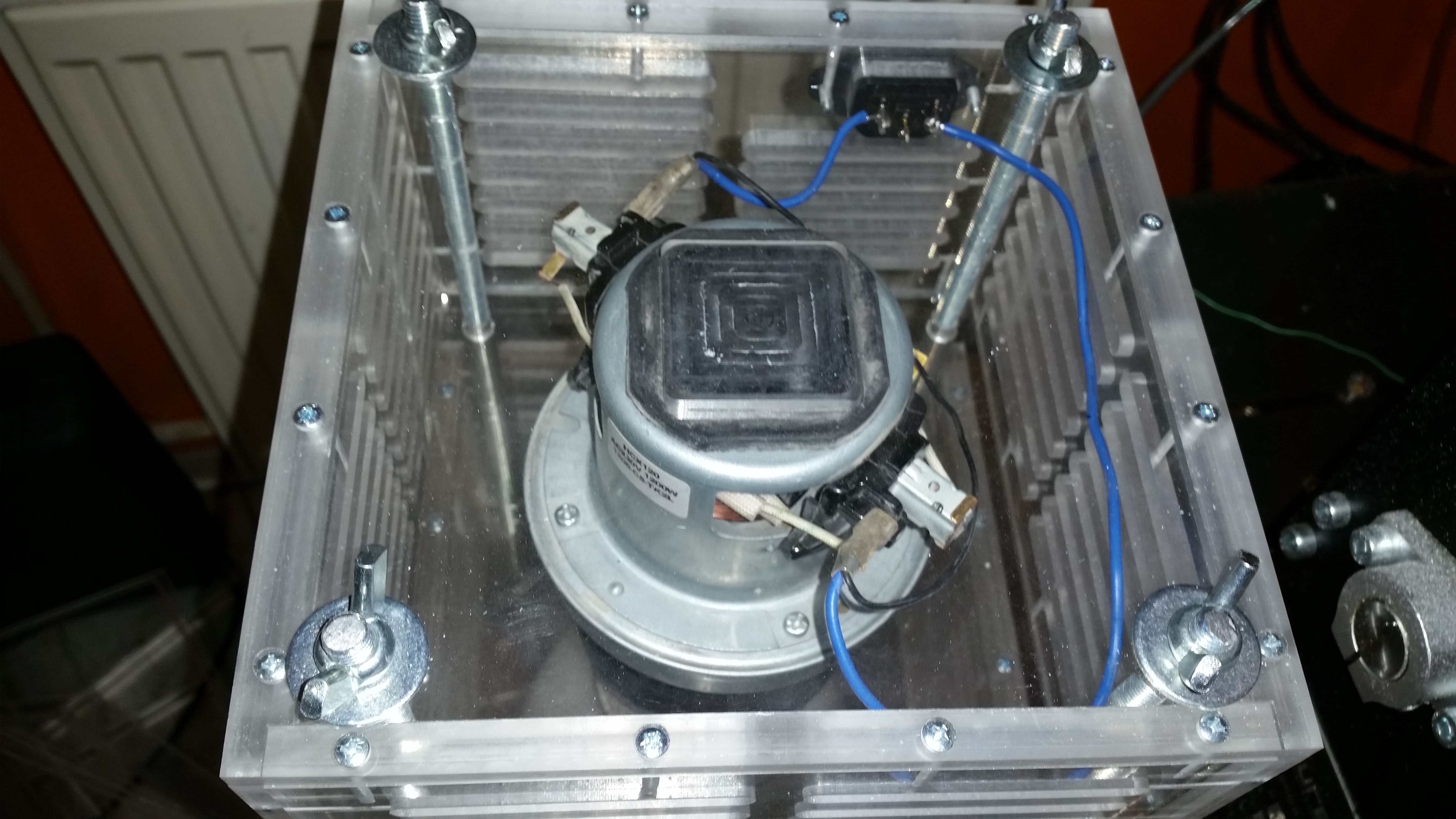

- двигатель закреплен жестко в корпусе без амортизаторов? Не добавляет ли это лишнего шума?
- оргстекло электризуется. Стружка не налипает на все внутренности?

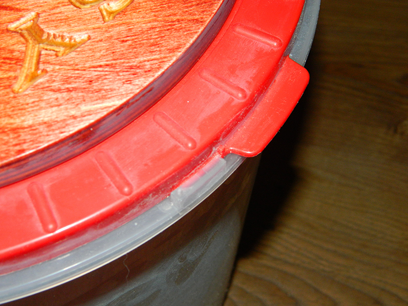

Сергей Саныч писал(а):- как открывается бункер для выгребания стружки?
Верхняя крышка бункера, на которой все и держится, собственно, просто вставлена в бункер, на ней есть соответствующая выборка 5мм по периметру. При работающем двигателе она присасывается так, что не оторвать. При не работающем - тоже надо усилие приложить. Если буду делать большой бункер - сделаю замочки-карабинчики дополнительные, чтобы пристегивалась.

Нет, откручиваем 4 "барашка" на верхней крышке и двигатель поднимается, предоставляя доступ к фильтру. (фото прилагается, правда на нем видно, что я поленился заземление на двигатель и шпильки повесить, но и то и другое - полностью изолированы от внешнего мира, так что можно этот факт пережить.)
Сергей Саныч писал(а):- двигатель закреплен жестко в корпусе без амортизаторов? Не добавляет ли это лишнего шума?
Двигатель закреплен мужду двумя сайлент-блоками резиновыми. Каждый толщиной 10мм, нижний - круглый с отверстием для воздуха, а верхний - квадратный, чтобы двигатель в момент старта не проворачивало. (на том же фото видно)

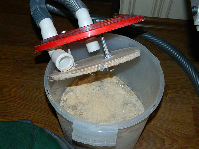

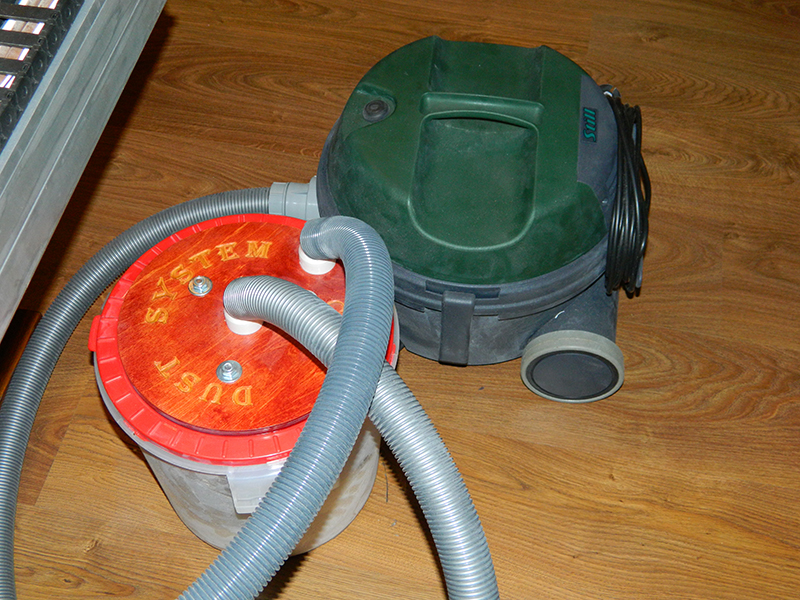

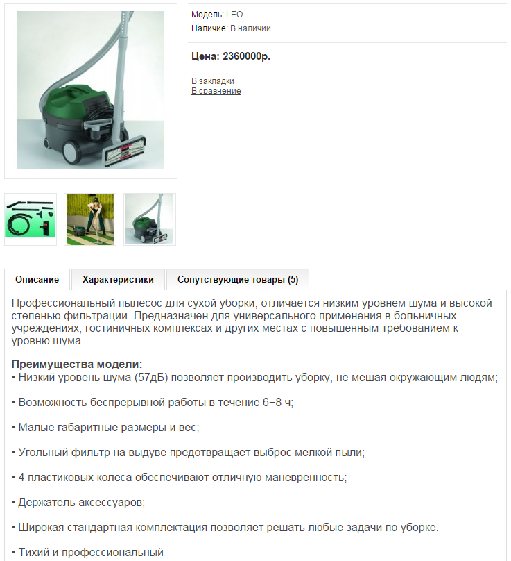

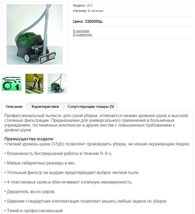

С недавнего времени пользуюсь вот такой системой аспирации. Полностью доволен. Обычное пластиковое полупрозрачное ведро из хозяйственного магазина. Сделал временную щетку на шпиндель, но то, что делается временно, остается на постоянно. Пылесос тихий, профессиональный (гостиничного типа). Рассчитан на продолжительную работу в течении 6-8 часов.

Гостиничного типа поди фееричных денег стоил пылесос ?
Я приценивался к нифилскам, но не решился купить, впрочем тут еще проблемы не столько с ценой, сколько
со странными местными продавцами.
Сообщения: 3023
Re: Аспирируй неасперируемое аспиративным аспиратором
SVP писал(а):Гостиничного типа поди фееричных денег стоил пылесос ?
На сегодняшний день стоит чуть меньше 200$

Подумываю скуньдёпать небольшой регулятор на триаке. Или еще какой, пока над схемой даже не думал. Вариантов крутится много, а родить пока не родил.
Сдается мне, что оборотов сейчас у этой халабуды больше чем следует. Ибо если стружка мелкая - он ее, вражина-суппостат, затягивает в фильтр. Т.е. она погуляет-погуляет по ракушке, типа честная она и мол в бункер собралась, а потом шнырь наверх. Непорядок. Нехорошо старших обманывать.
Ясно, что для фильтра надо вибратор сделать, (может двойного назначения предусмотреть? :D ) чтобы его, фильтр, обтряхивать изредка (ну и по-делу тоже использовать :D ).
И, похоже, что придется делать переход с ракушки на фильтр конусным. Судя по тому, как там все летает - именно так и надо делать. Ну, или искуйственно удлиннять переход от ракушки к фильтру.
Вообще, конструкция, хоть и дорогая получилась, но наглядность на высоте. Можно все физические процессы просмотреть и понять как да что к чему и почему.
Особенно красиво летают всякие крупные осколки. Пол часа сидел и затыкая шланг рукой над ними издевался. Мол куда полетят, как лягут, что потом делать будут. Вощем в ребёнки я записался. :)

57дб кажется довольно громким шумом... он реально 57, или можно подкрутить и будет сильно меньше ?
Сообщения: 3023
SVP писал(а):57дб кажется довольно громким шумом... он реально 57, или можно подкрутить и будет сильно меньше ?
Подкрутить ничего не подкрутишь. Регулятора нет. Возможно стоит асинхронник, поэтому звук гораздо меньше, чем у обычного пылесоса. Замер уровень шума не делал.

Доброго здравия, Господа!
SVP писал(а):Не боитесь, что оторвет что-нибудь ?
Да, может, но все зависит от механизьмы и количества задействованного при разработке серого вещества, что обычно храниться в верхнем непарном отростке туловища человеческого тела.
Т.е. механизьма одинаковая, что у вибратора мобильного телефона, что у промпылесоса, что у просто вибратора - эксцентрик на двигле небольшом.
Надо сильно подумать и проэксперементировать подбирая обороты и размеры и материал эксцентрика. У меня была мысль через жестко закрепленный на корпусе подшипник пропустить кусок шпильки, затянутой гайками и на нее с одной стороны привесить двигатель, а на другой стороне - эксцентрик между гайками зажатый.
Вот пока не подобрал какой двигатель раскрутит это дело, хотя, если раскручивать долго, то можно и слабеньким обойтись. Лишь бы момента хватило с места сорвать.
А то, что от обтряхивателя некоторые штанишки пачкают - так нефига рядом с промпылесосами стоять :D И вообще в мастерские ходить где всякие подобные обсёрогенераторы присутствуют :D

Кроме того, эффективность. Замечено, что то, что сосёт пылесос не идет ни в какие сравнения с тем как сосет эта штука. Завороты-повороты-компактность пылесоса, на мой субъективный взгляд, съедают половину мощи.
Сергей Саныч писал(а):Какое разрежение создает канальный?
Канальник-канальнику рознь. Те, что вентиляционные - да, там разряжение маловато, а те, что "улитки"?
Вот, например, http://asp-hpz.narod.ru/index/aspiracij ... _cekha/0-7 расчет установки. В ней на несколько станков один вентилятор. Да, размеры и мощь впечатляют, не мой размерчик, но все-таки.
А центробежные вентиляторы, а всяко турбины с парой-тройкой крыльчаток с разным углом наклона? А последовательно включаемые канальники на разных оборотах, чтобы один для другого уже создавал разряжение (последняя идея только что в голову пришла, скорее всего фуфло, поскольку мешаться они друг-дружке будут скорее, а не помогать).
