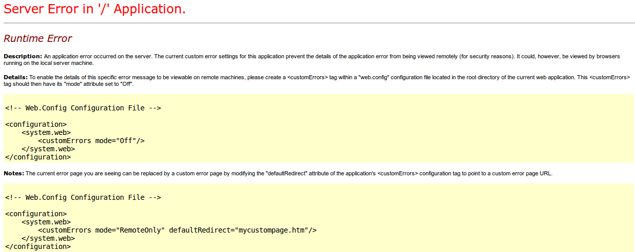

Re: швп с подвохом
aftaev писал(а):не открывается.
Это называется windows хостинг :freak:.
Вот держи копию снял в pdf.
mozilla.pdf
(1.1 МБ) 1221 скачивание
windows-hosting.png (3588 просмотров) <a class='original' href='./download/file.php?id=4034&mode=view' target=_blank>Загрузить оригинал (55.83 КБ)</a>
Re: швп с подвохом
Nick писал(а):Это называется windows хостинг .
Эт в КЗ интернет на ишаках возят :) У меня некоторые сайты не открываются, у брата в России под виндой открываются.
