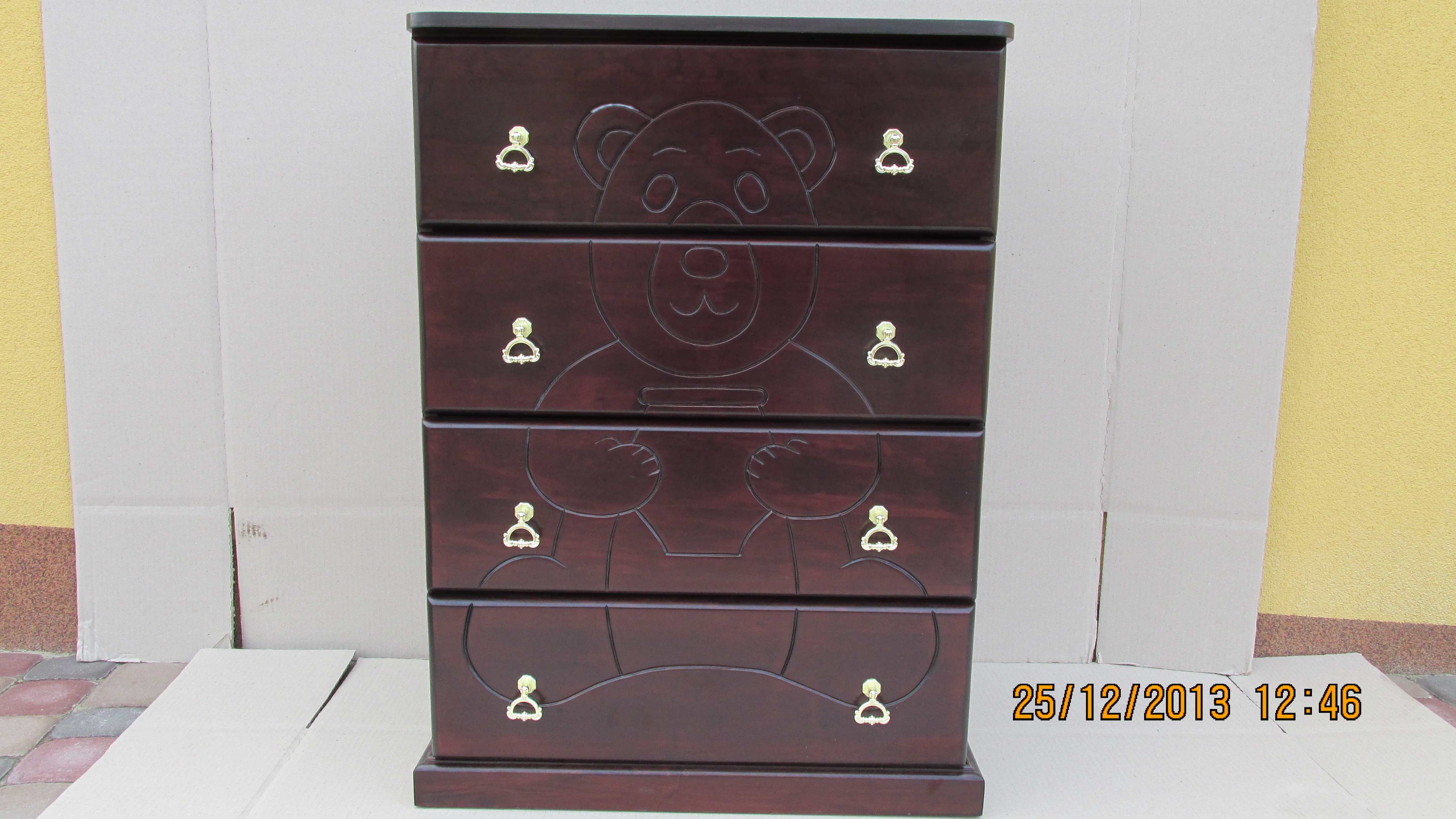

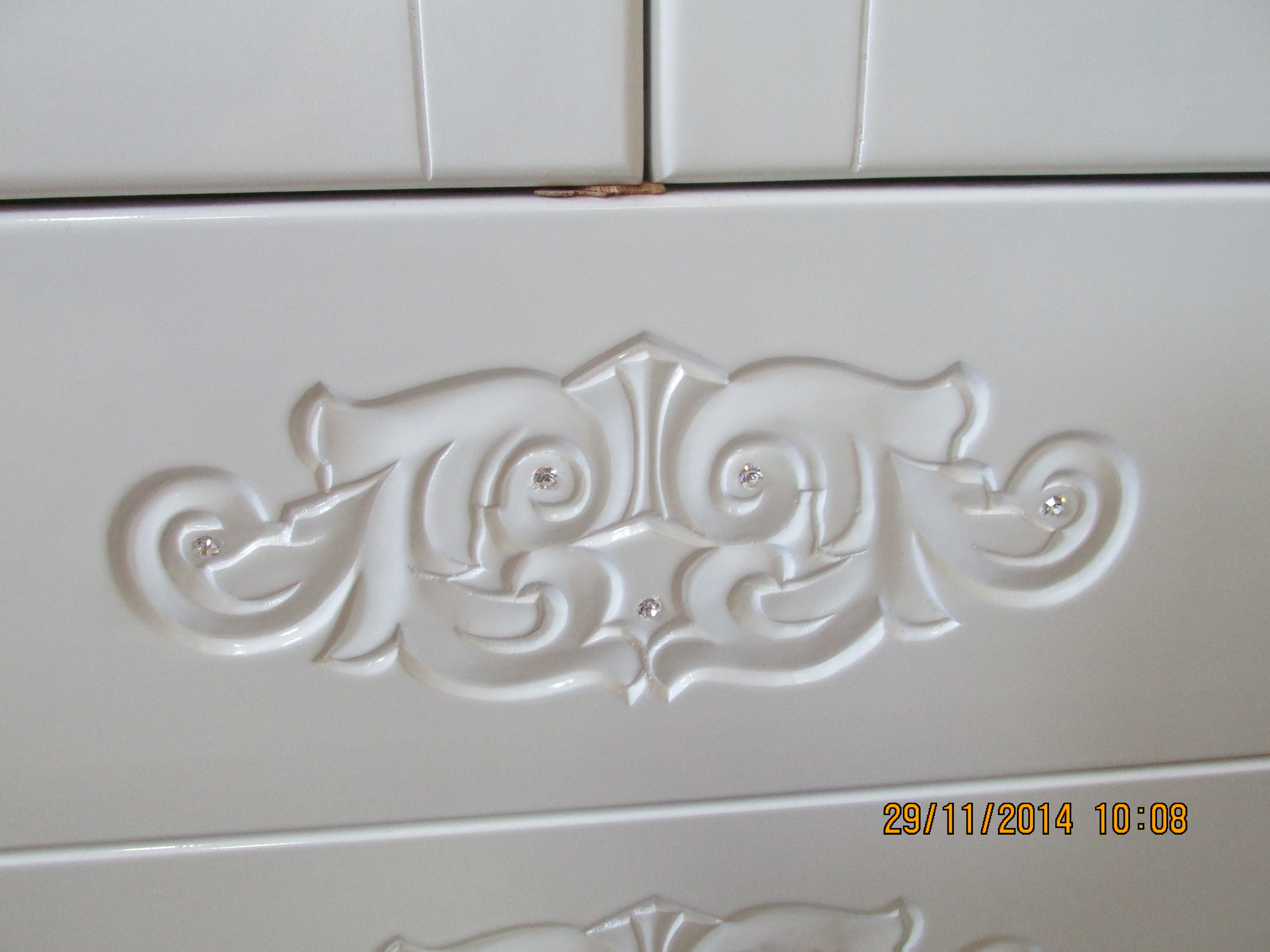

Здраствуйте. Помогите начать роботать. Єсть станок с Mach3 і всьо.. :o Занимаюсь деревообробкой. Как начать ? в какой програме 3д модели делать? в какой g код создавать? помогите плиз очень надо

подскажите програми для 2д наресовать (как на фото), простые в использовании,
