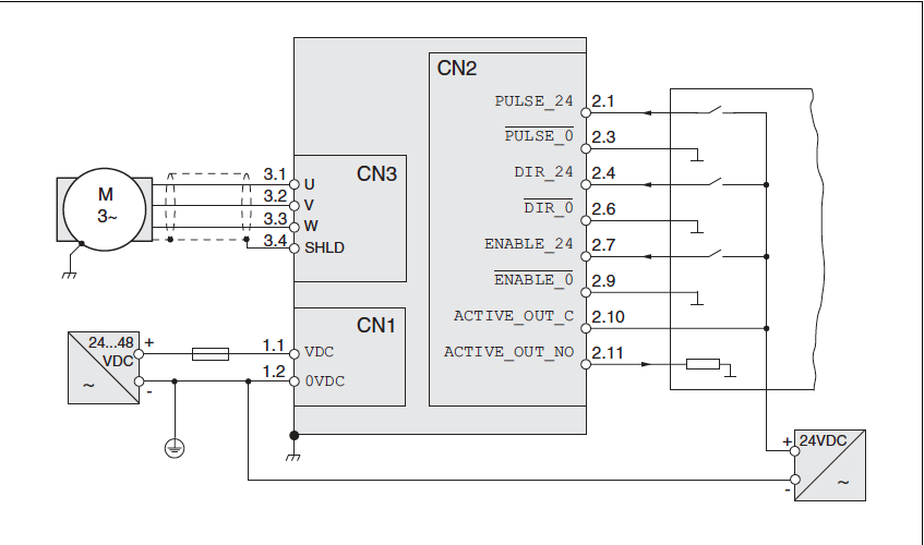

T72 писал(а):Вопрос на засыпку! Экранированные кабели к ШД - необходимы, чтобы защитить их от взаимных наводок, или чтобы исключить их влияние на слаботочные сигнальные провода от тех же концевых выключателей?
Была мысль соединить блок управления со станком двумя хвостами - в одном вся слаботочка через единый разъём, в другом все 16 проводов (с запасом на четвёртую ось) к шаговым двгателям, так же через единый разъём. Индивидуального экранирования в таком случае уже не получится.
Для чего бы ни было - экран нужОн. Вот от дойче инженерен картинка - один кабель - один экран (картинка взята из документа, возможно - он окажется полезным в данной теме, приложу и его на всякий случай к сообщению). Иногда от шкафов идут обычные кабеля до распред. коробок, на коробке разъём типа [гуглим "industrial connector", смотрим картинки], от коробки уже Flex кабель до мотора. Каждый энкодер, тахо, сила - в своём кабеле, в своём разъёме. Сигнальные 24V могут идти по многожильному.

T72 писал(а):чтобы защитить их от взаимных наводок, или чтобы исключить их влияние на слаботочные сигнальные провода
Скорее для второго, чем для первого :)
