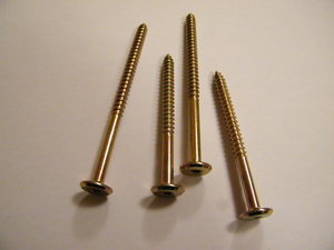

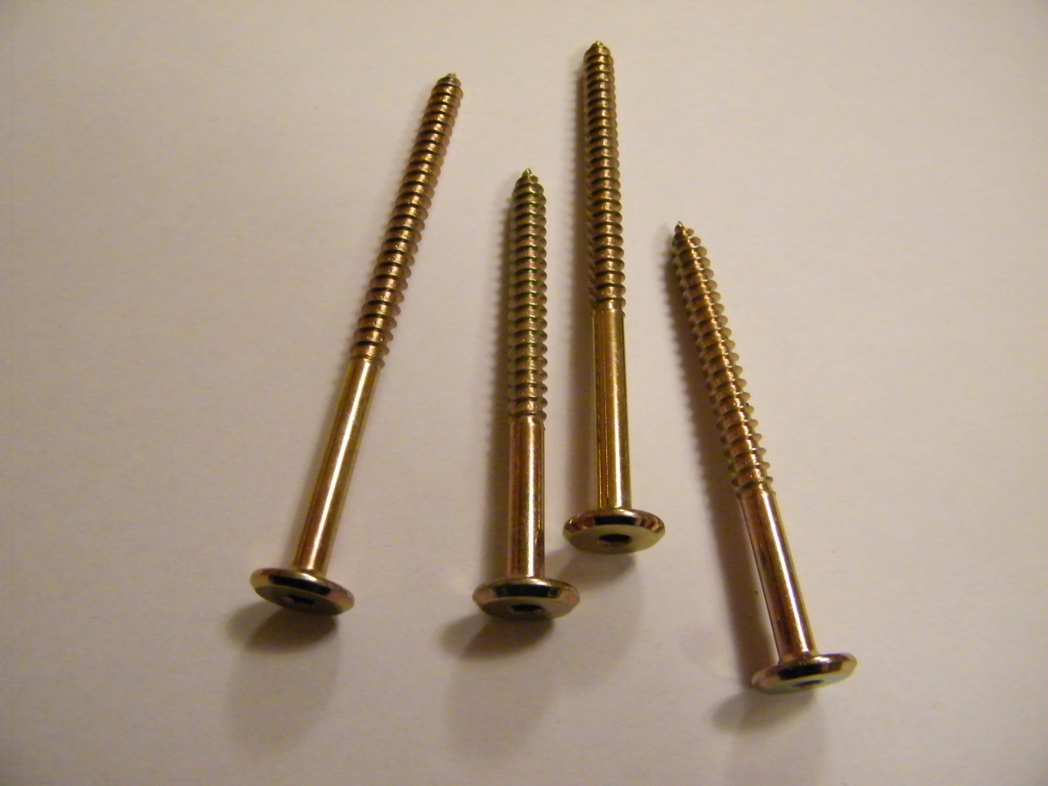

Все сопрягаемые детали должны сидеть в плотном пазу ( это относитса ко всему что может при работе разболтатса), чем их фиксировать - винтом с бочонком или просто шурупом второстепенно. По мне предпочтительней шуруп, он 100% не отвинтитса (шурупы также надо закручивать в предварительно высверленное отверстие помазав мылом или вазелином, чтобы не свернуть стержень с винта).
DSCF1402.JPG (2929 просмотров) <a class='original' href='./download/file.php?id=21433&mode=view' target=_blank>Загрузить оригинал (598.09 КБ)</a>

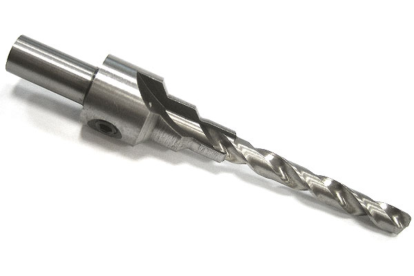

Нет, не будет! Но нужно сверлить отверстия конфирматным сверлом, причем не сборным (ибо лажа) а цельным, вот таким например
konfirmat-chertej-4.jpg (2598 просмотров) <a class='original' href='./download/file.php?id=38028&mode=view' target=_blank>Загрузить оригинал (21 КБ)</a>

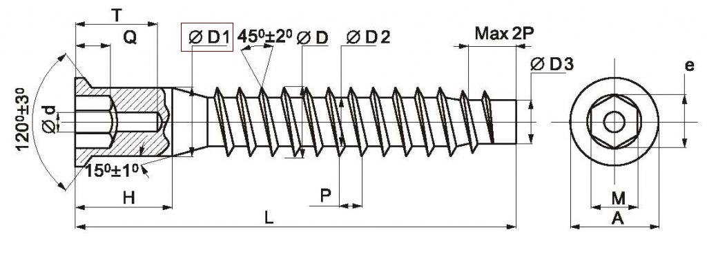

Только при покупке сверла и самих конфирматов, обязательно нужно обратить внимание на размер D1
e18faad91356bb4a946ec7c61ef122a5.jpg (2598 просмотров) <a class='original' href='./download/file.php?id=38030&mode=view' target=_blank>Загрузить оригинал (52.08 КБ)</a>
Re: Фанера как материал для простенького фрезера?
Predator писал(а):Но нужно сверлить отверстия конфирматным сверлом, причем не сборным (ибо лажа) а цельным, вот таким например
Так на картинке сборное... :wik:
UAVpilot писал(а):Так на картинке сборное
Ой ё-моё, не картинку загрузил :oops:
В общем режущая часть сверла, должна быть цельной. То, что на картинке тоже пойдёт, есть сверла еще хуже, там коронка зубчатая надета, вот их точно не стоит использовать ;)
