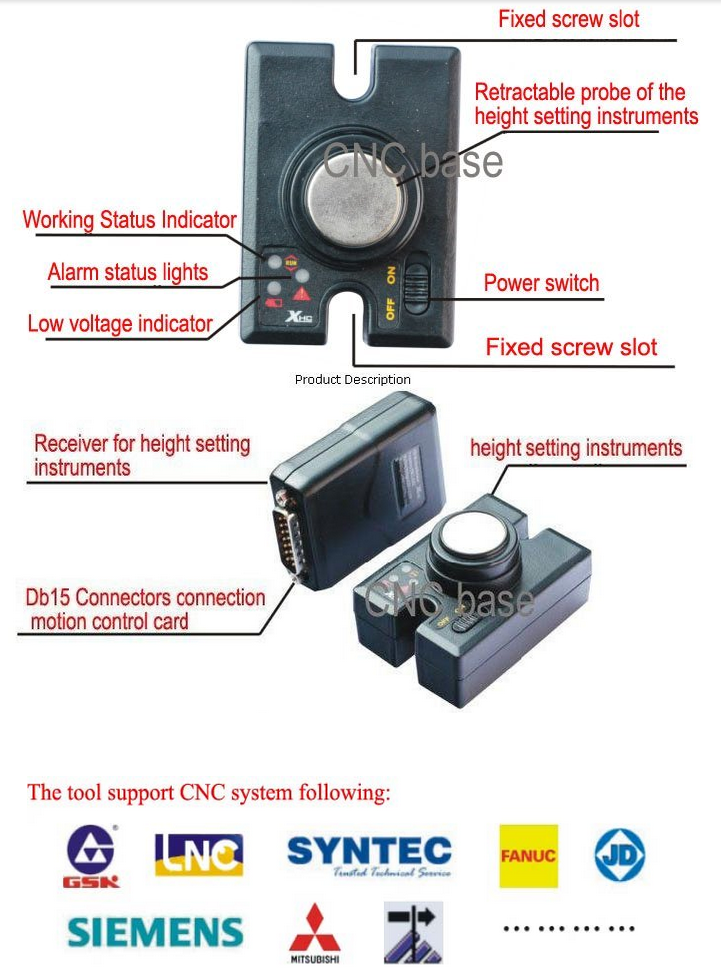

Калибровка запускается точно так же. Т. е. мышом или клавиатурой надо подтверждать. У меня закралось смутное сомнение, что калибровка заработает если прикупить этот пластмассовый датчик для калибровки. Возможно они повязаны между собой.
Screenshot - 30.08.2014 , 8_56_51.png (11632 просмотра) <a class='original' href='./download/file.php?id=32500&mode=view' target=_blank>Загрузить оригинал (693.82 КБ)</a>
Возник вопрос владельцам таких же пультов. Он засыпает после некоторого времени и не отображает изменение координат или это мой только такой ленивый. Стрикнешь галетником - опять бегают циферки. Да и по скорости не успевает за реальными координатами следить. :thinking:

Может вход датчика инвертировать нужно?
Мржет быть он срабатывает сразу при запуске калибровки?

Пробовал полярность менять. Калибровка полностью пропала. При нажатии OK выполняется только отскок от калиброванной пластинки.
