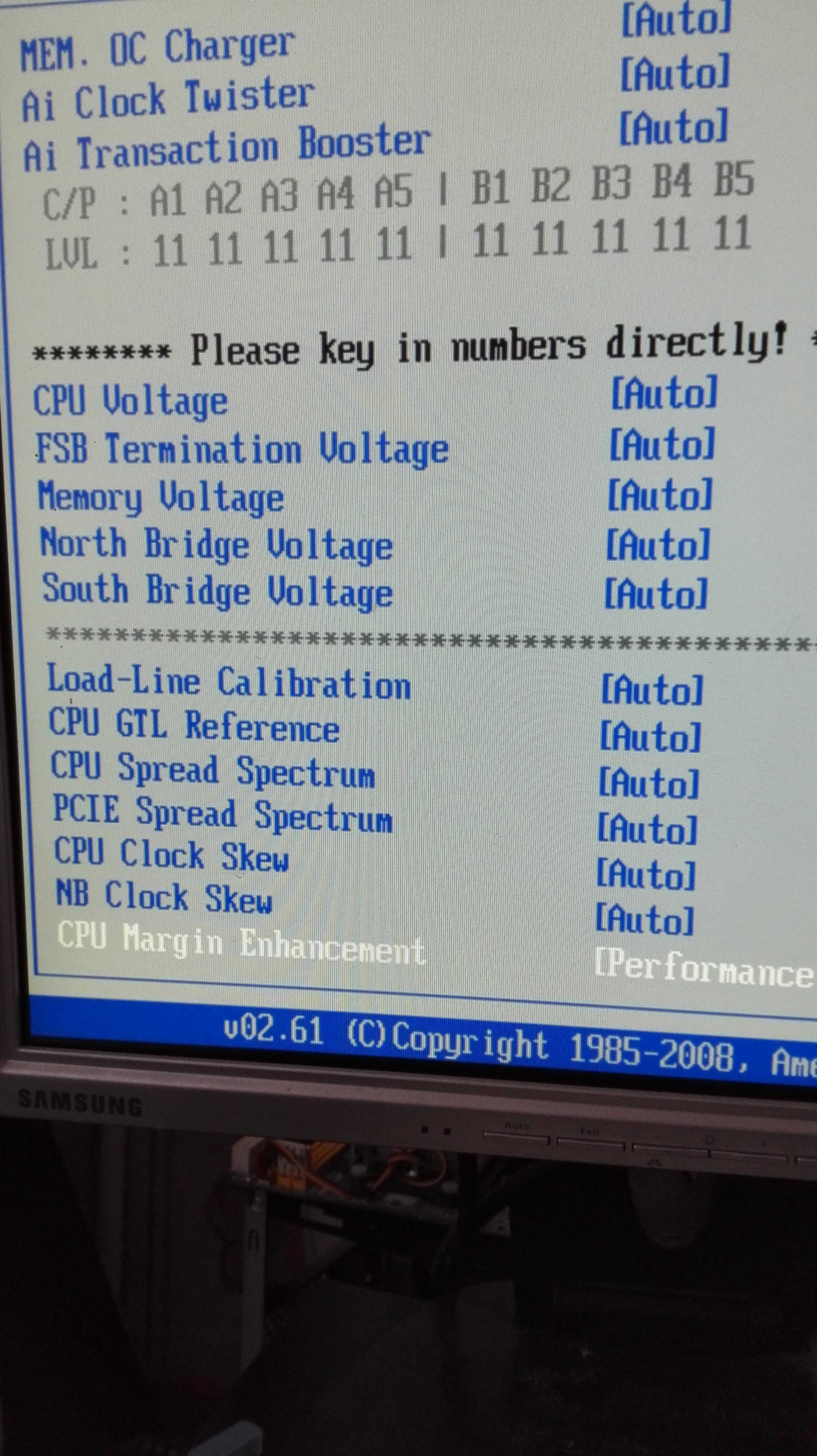

PNP/PCI Setting нашел пункт вроде VGA Interrupt Enable
C1E
у меня в биосе ничего даже и близкого не нашлось...
любые настройки ни на что не влияют увы :(
есть только пункт включить ACPI или выключить - при выключении комп просто перегружается поле постскрина...
очень может быть что что-то с прошивкой биоса...
Осталось только попробовать биос обновить и как тут высше рекомендуют один проц выделить.Ещё попробую видяхи перекинуть.
Ладно ещё на недельке поираюсь....

перекопал у себя биос - ничего подобного не нашел http://www.asus.com/ua/supportonly/P5KE ... t_Download
наверно при налчиии встроенной видяхи такой пункт меню есть. хз надо комп менять весь наверно

aegis писал(а):наверно при налчиии встроенной видяхи такой пункт меню есть
должен быть!
"VGA Interrupt Enable" по умолчанию кажется сидит на 13 IRQ
сори, твой мануал посмотреть не могу, трафик увы кончился (сотовый), но думаю этот пунктик там опустили, типа "и так всем понятно"
Сообщения: 9116
Re: Latency-test показания на разных материнских платах
aegis писал(а):наверно при налчиии встроенной видяхи такой пункт меню есть.
У моей платы встроенного видео нет и не предусматривалось даже опционально.
Можно попробовать для пробы поменять видео на что-нибудь простенькое, чтобы исключить или подтвердить эту версию.
Что делает прерывание в видеокарте, я не знаю, по крайней мере, и в линуксе и виндах его запрет вроде бы на работоспособности ОС не сказывается никак.
Виновата была, скорей, не сама видеокарта, а кривизна ее драйвера, но я не стал тогда разбираться.

поиск по VGA ничего толком не дает((( ладно полез еще 13 IRQ искать

NightV писал(а):сори, твой мануал посмотреть не могу, трафик увы кончился (сотовый), но думаю этот пунктик там опустили, типа "и так всем понятно"
я посмотрел, нету там ничего похожего :(

ладно, забейте тогда. я уже смирился что надо комп менять... итак уже 7 лет системнику без серьезных апгрейдов

При запуске latency-test показывает порядка ~6500, затем поднимается до ~8600,
когда запускаю 4 glxgears подскакивает до 12072 и постепенно начинает подниматься, за 12часов поднялось до 15945
Что делал, поотрубал в биосе:
IMG_20141209_112059.jpg (3840 просмотров) <a class='original' href='./download/file.php?id=37853&mode=view' target=_blank>Загрузить оригинал (1.09 МБ)</a>
IMG_20141209_112110.jpg (3840 просмотров) <a class='original' href='./download/file.php?id=37854&mode=view' target=_blank>Загрузить оригинал (483.83 КБ)</a>
IMG_20141209_112121.jpg (3840 просмотров) <a class='original' href='./download/file.php?id=37855&mode=view' target=_blank>Загрузить оригинал (666.64 КБ)</a>
IMG_20141209_112132.jpg (3840 просмотров) <a class='original' href='./download/file.php?id=37856&mode=view' target=_blank>Загрузить оригинал (692.59 КБ)</a>
IMG_20141209_112141.jpg (3840 просмотров) <a class='original' href='./download/file.php?id=37857&mode=view' target=_blank>Загрузить оригинал (577.76 КБ)</a>
Прописал в grub isolpus=2,3 (методом подбора)
Пытаюсь сделать пункт 4 из FixingSMIIssues

Ну так это вроде более менее нормальные числа?
SMI - дает гораздо более большие задержки, от 200 000 и более.
