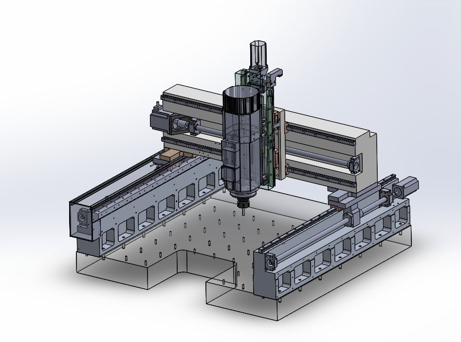

Пока не все отрисовано, но как то так:
эскиз.JPG (4264 просмотра) <a class='original' href='./download/file.php?id=37760&mode=view' target=_blank>Загрузить оригинал (87.34 КБ)</a>
Как минимум балку портала пошире сделаю...

Сообщения: 34042
Re: чпу станок по алюминию - 60х40х20см
зачем такое хитрое углубление в столе?
skyAlex
Сообщения: 489
Репутация: 87
Сообщение skyAlex »
aftaev писал(а):зачем такое хитрое углубление в столе?
Идея подсмотрена у Datron, у них правда это совсем многофункциональная хрень. А у меня ввиду необходимости иногда обрабатывать высокие заготовки которые по высоте в станок не лезут. В частности посадочные места кнопок и разъемов на готовых корпусах. Часто с таким сталкиваюсь, а габариты корпуса например 300х250х100.
evgenyjp
Сообщения: 1516
Репутация: 802
Откуда: Japan
Сообщение evgenyjp »
именно, я тож такую штуку буду делать в новом станке, ибо тоже нада длинные детали сверлить/фрезеровать...
