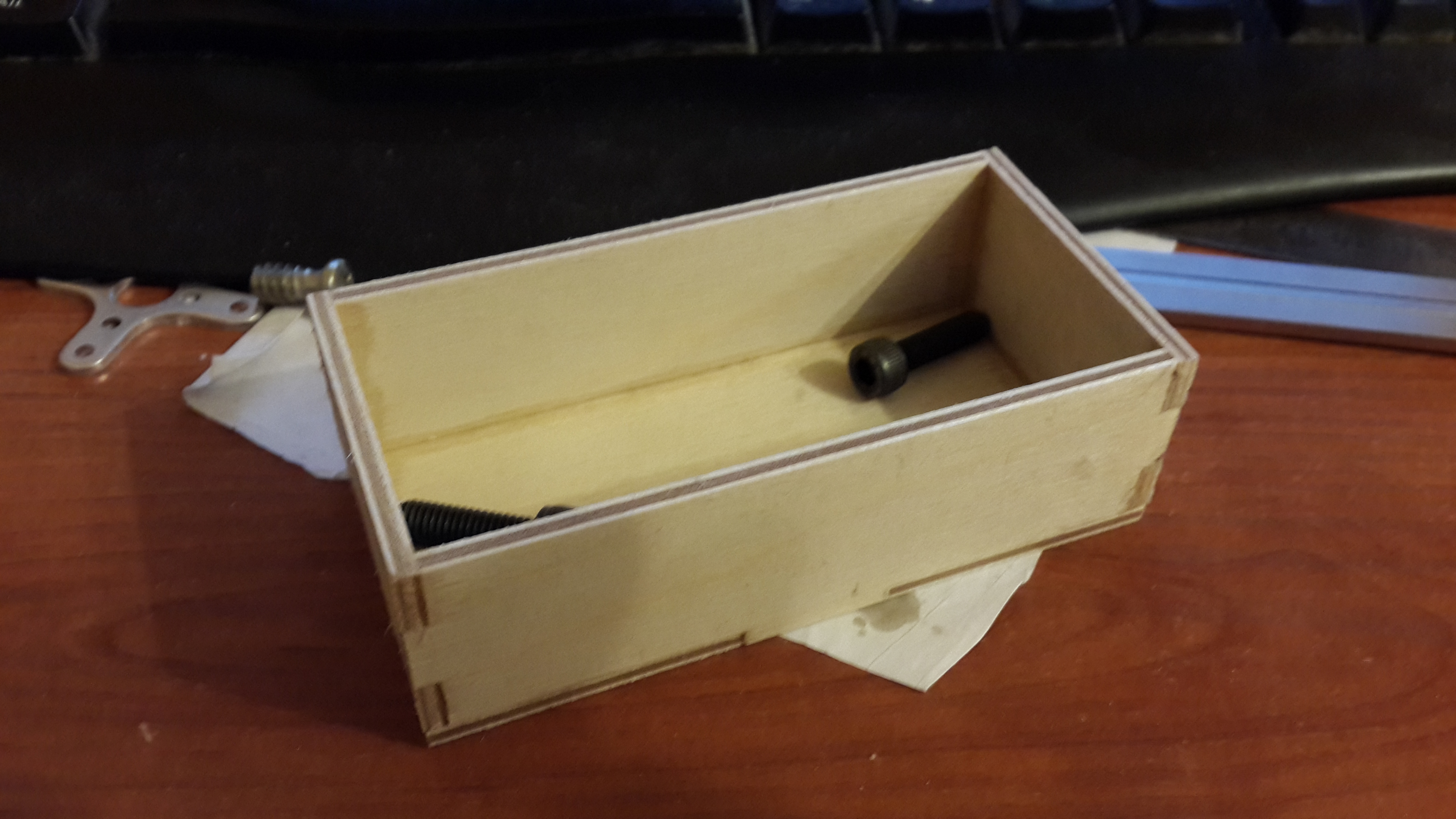

Коробочка для проверки стыковки шип-паз.
2014-11-30 20.55.57.jpg (4862 просмотра) <a class='original' href='./download/file.php?id=37390&mode=view' target=_blank>Загрузить оригинал (2.34 МБ)</a>
Тут была небольшая проблема, все детали получались меньше на 0.2 мм. Проверил позиционирование, вроде все четко. Пришел к выводу, что фреза снимает на 0.1 мм больше. Если в УП задать диаметр фрезы на на 0.2 мм меньше - то все четко. Причем 2 десятки не важно какого размера деталь, хоть 30 мм хоть 1000.

rage писал(а):Тут была небольшая проблема, все детали получались меньше на 0.2 мм. Проверил позиционирование, вроде все четко. Пришел к выводу, что фреза снимает на 0.1 мм больше. Если в УП задать диаметр фрезы на на 0.2 мм меньше - то все четко. Причем 2 десятки не важно какого размера деталь, хоть 30 мм хоть 1000.
"Отжим"(зарывание) при резании, или обычная "болтанка" в пазе - оба нехороших свойства не жёсткого станка.
Отжим можно отследить обрабатывая деталь только в 1 направлении. Болтанку - прорезая фрезой паз "единичной" ширины(равной диаметру фрезы).

ок, как объяснить такие результаты теста:
Серенькие - это фанерки 8 мм прикрученные к столу. красным показан срез фрезой 8 мм.
И разница полученная при измерении шатнгедем. Расстояние между дальними фанерками 800 мм. точно такая же картина и по Y оси, там расстояние между дальними фанерками было 500.
И точно такая же погрешность при ферезеровки мелких деталей, т.е. погрешность с увеличением расстояния не набегает.

"отжим" - фреза идёт или встречно материалу, или попутно - при встречном - она "вгрызается" в материал и размер уходит в минус(толщина становится меньше - стружка толще), при попутном резании фреза наоборот отгибается в другую сторону(выпрыгивает из материала) - рез идёт в плюс толщины, стружка тоньше.

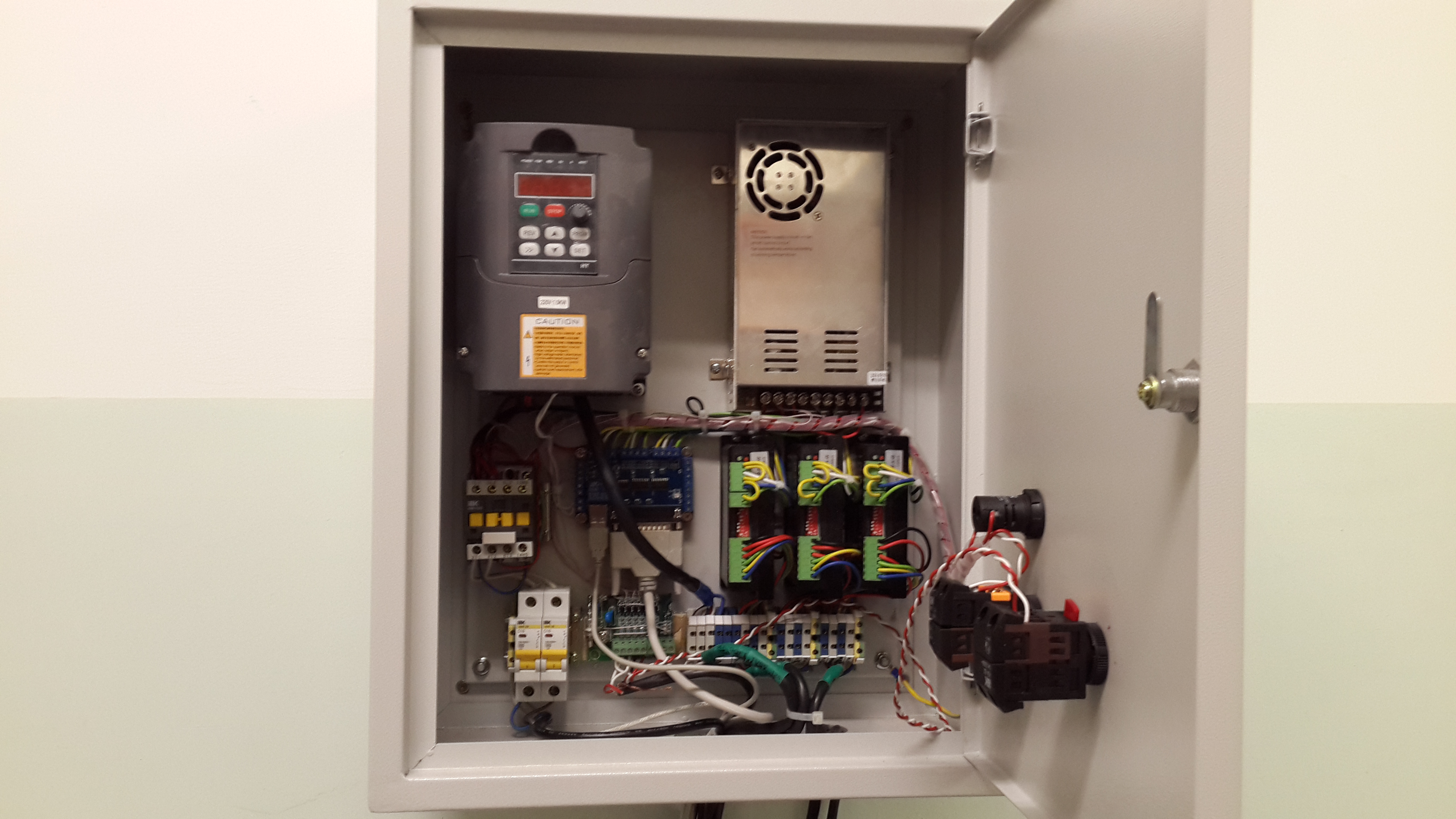

Вроде все собрал более-менее.

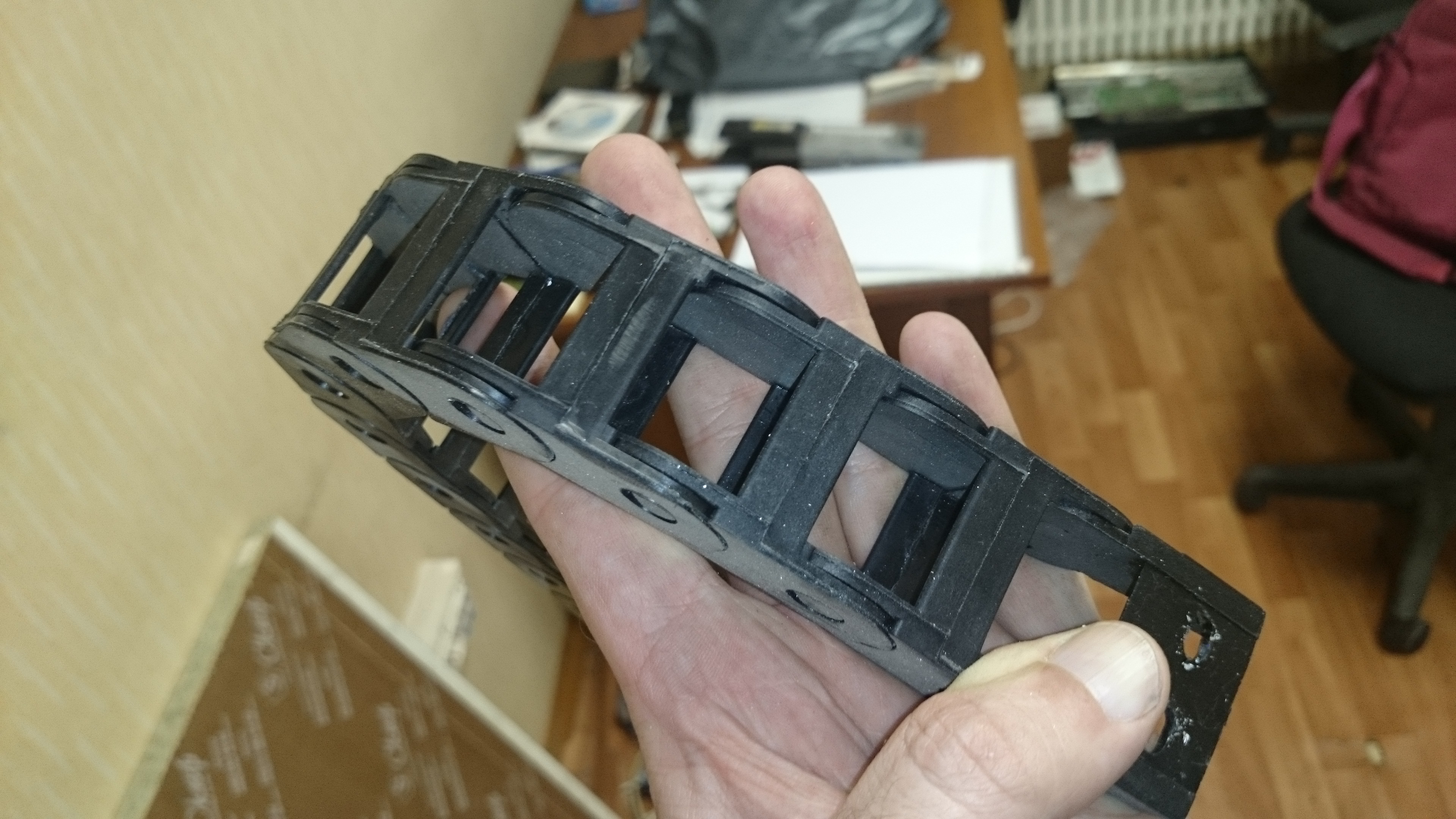

Поставил платку опто-развяски все ложные срабатывания как рукой сняло. Жаль кабель-канал кому то на почте понадобился... Придется заказывать по новой.

мелкий могу подарить.

elephant007 писал(а):мелкий могу подарить.
Смотря на сколько мелкий? Мне где то 30х20 по внутренниму сечению надо :)

я вечером померю, напишу.

Привет! Делаю Станок! Электроника точь в точь!(Драйвера, Блок питания все с та го же (EBAY)! только у вот инвертор в России. Не могли вы сделать схему со всеми выключателями, автоматами, с платами опто-развязки. Честно говоря хочу сделать такой же шкаф! Чтоб было красиво.

Cool76 писал(а):Привет! Делаю Станок! Электроника точь в точь!(Драйвера, Блок питания все с та го же (EBAY)! только у вот инвертор в России. Не могли вы сделать схему со всеми выключателями, автоматами, с платами опто-развязки. Честно говоря хочу сделать такой же шкаф! Чтоб было красиво.
Да собственно никакой схемы нет, автоматы включены в разрыв питающей цепи на 220. Далее контактор с кнопкой от которого запитан БП и инвертор. Плата опторазвязки питается от БП.

Сообщение Cool76 »
После автоматов что за блок? И справа от автоматов?

Cool76 писал(а):После автоматов что за блок?
Контактор
Cool76 писал(а): И справа от автоматов?
Плата опторазвязки. А дальше ЗНИ зажимы.

энергоцепи 26х20, три куска где-то по метру.

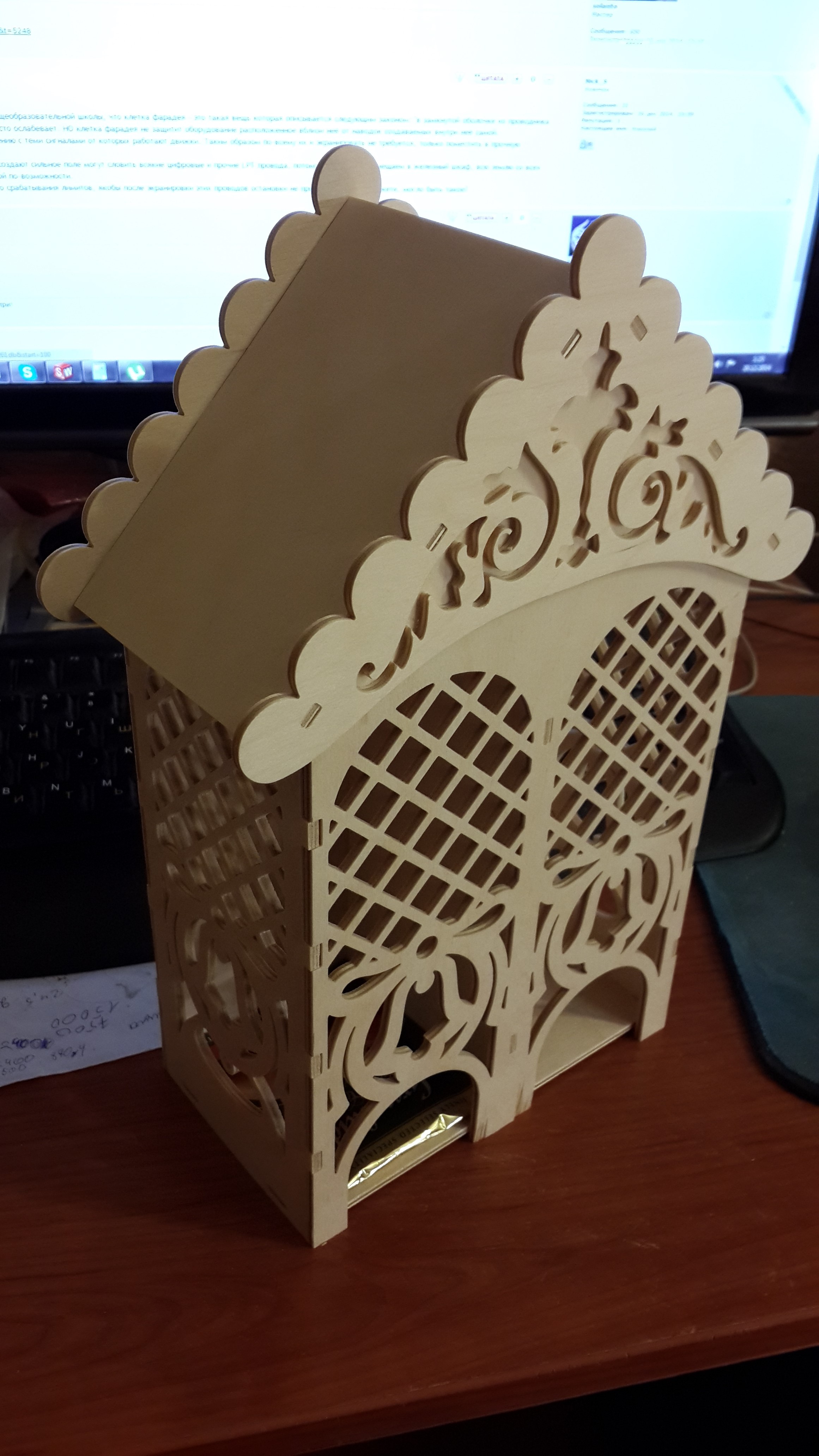

Одно из последних изделий :)
2014-12-20 01.26.13.jpg (4110 просмотров) <a class='original' href='./download/file.php?id=38724&mode=view' target=_blank>Загрузить оригинал (1.03 МБ)</a>
