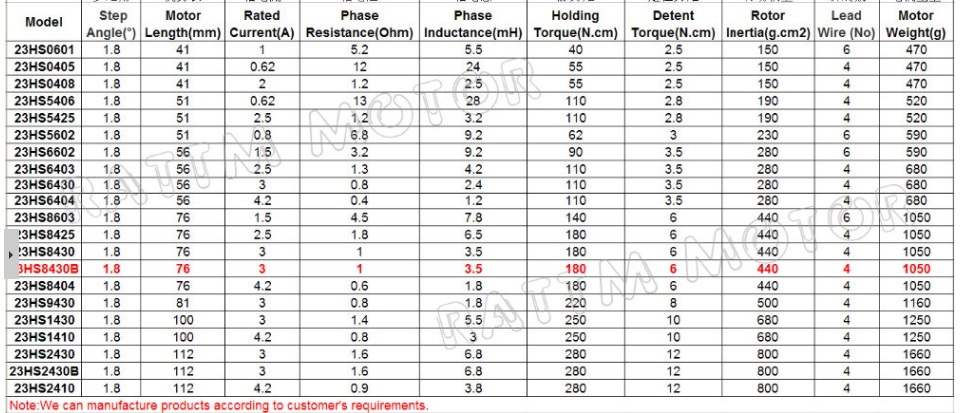

colosimo писал(а):это не окончательный вариает. Что скажите про этот набор
конкретно у этих моторов , высокая индуктивность по сравнению с другими ( 9mH и это требует более высокого напряжения питания для обеспечения "шустрости" и как следствие более дорогих драйверов ) ) , если взять почти такие же но с индуктивностью 3 mH , то будет шустрее и с таким блоком питания .

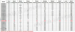

ссылку можно? глянуть хотя бы на них)

colosimo писал(а):ссылку можно? глянуть хотя бы на них)
Вот например , что то похожее http://ru.aliexpress.com/item/3-Axis-3- ... 62233.html , ищите и найдете . Вот таблица какие бывают - я бы взял первый или четвертый или шестой снизу . ( поправте если не так что говорю )

romanru1 писал(а): поправте если не так что говорю )
Вроде выше меня предупредили что длинные слобо крутить будут, + моя будущая шпилька... =(

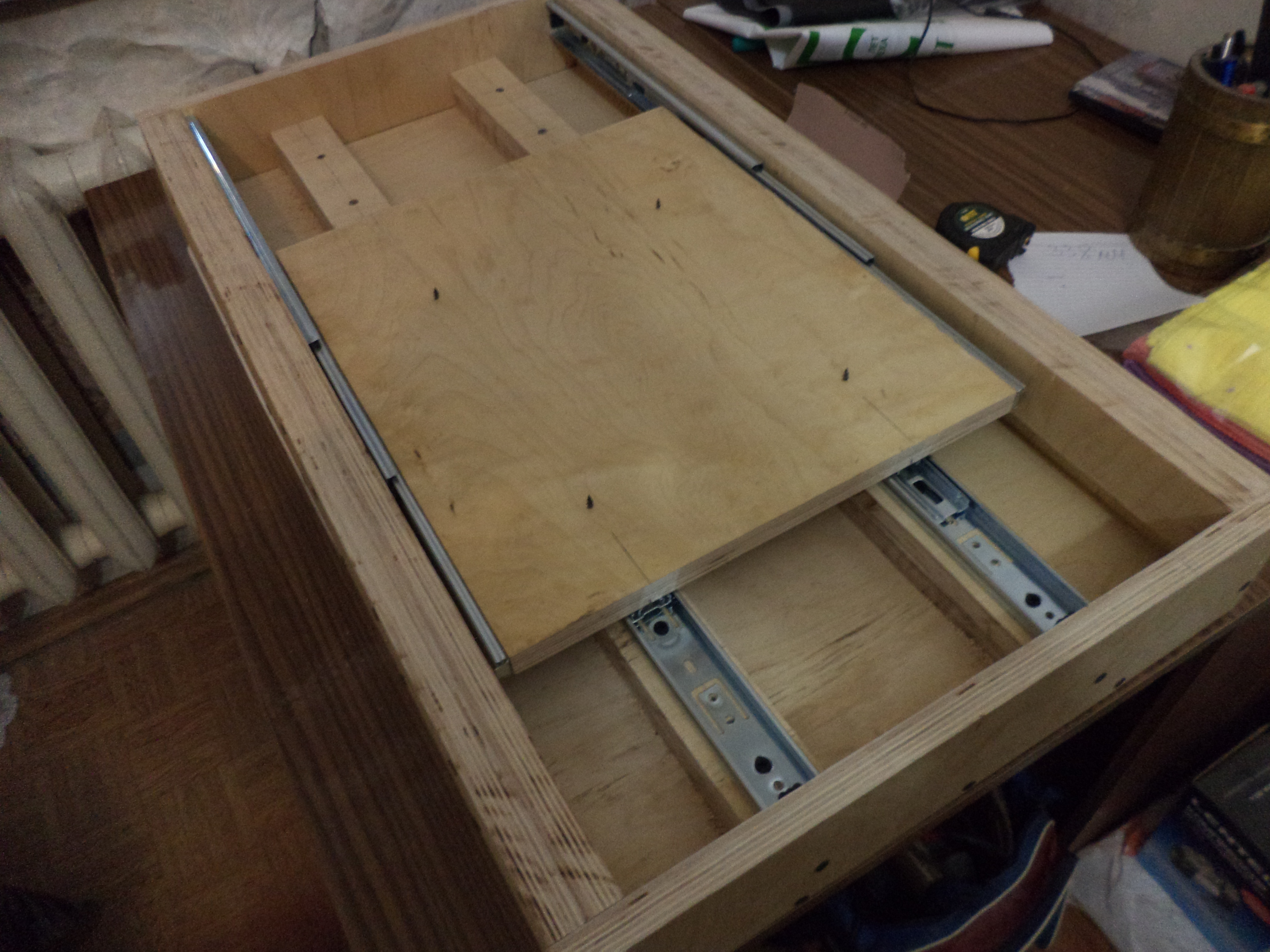

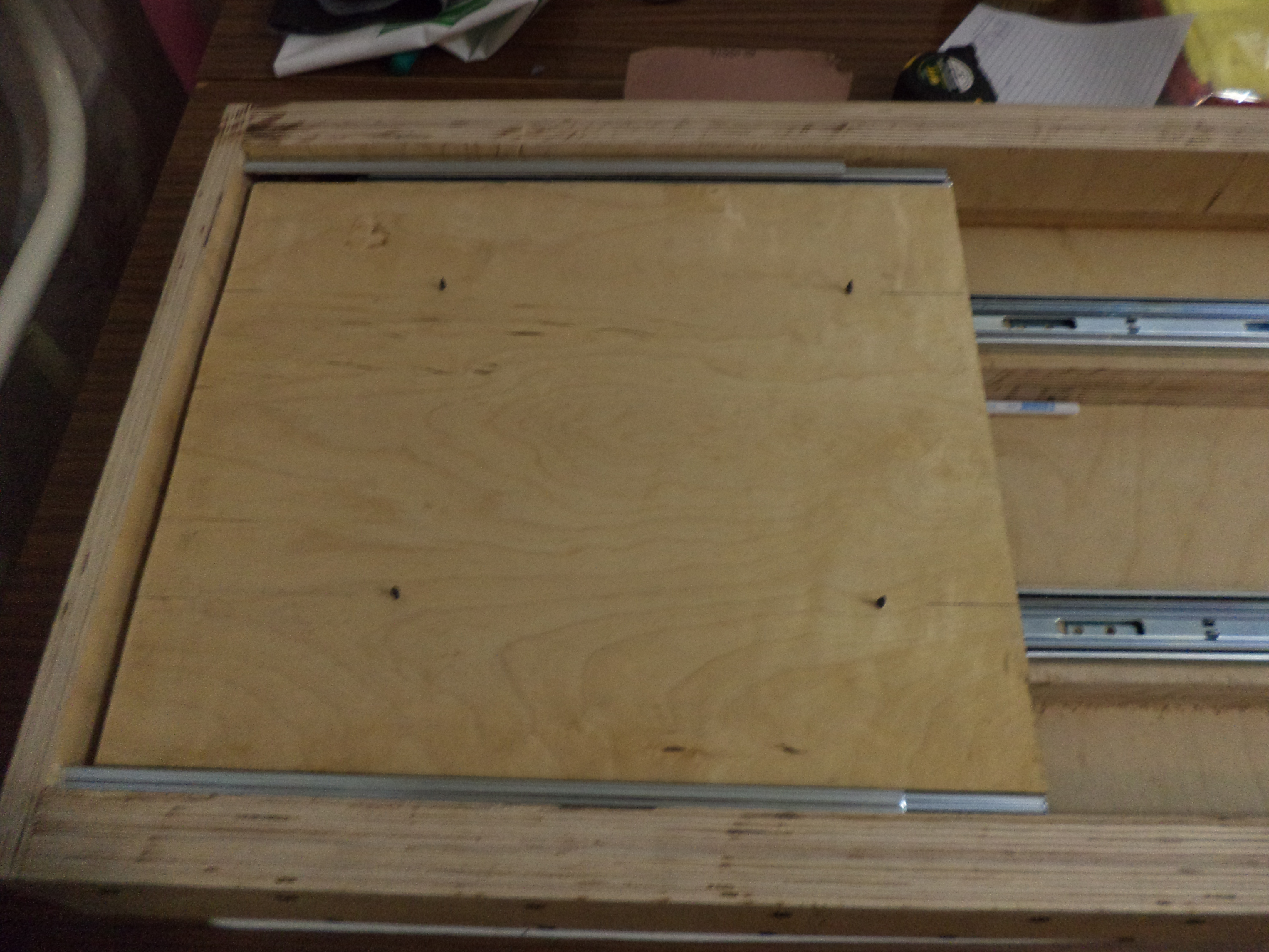

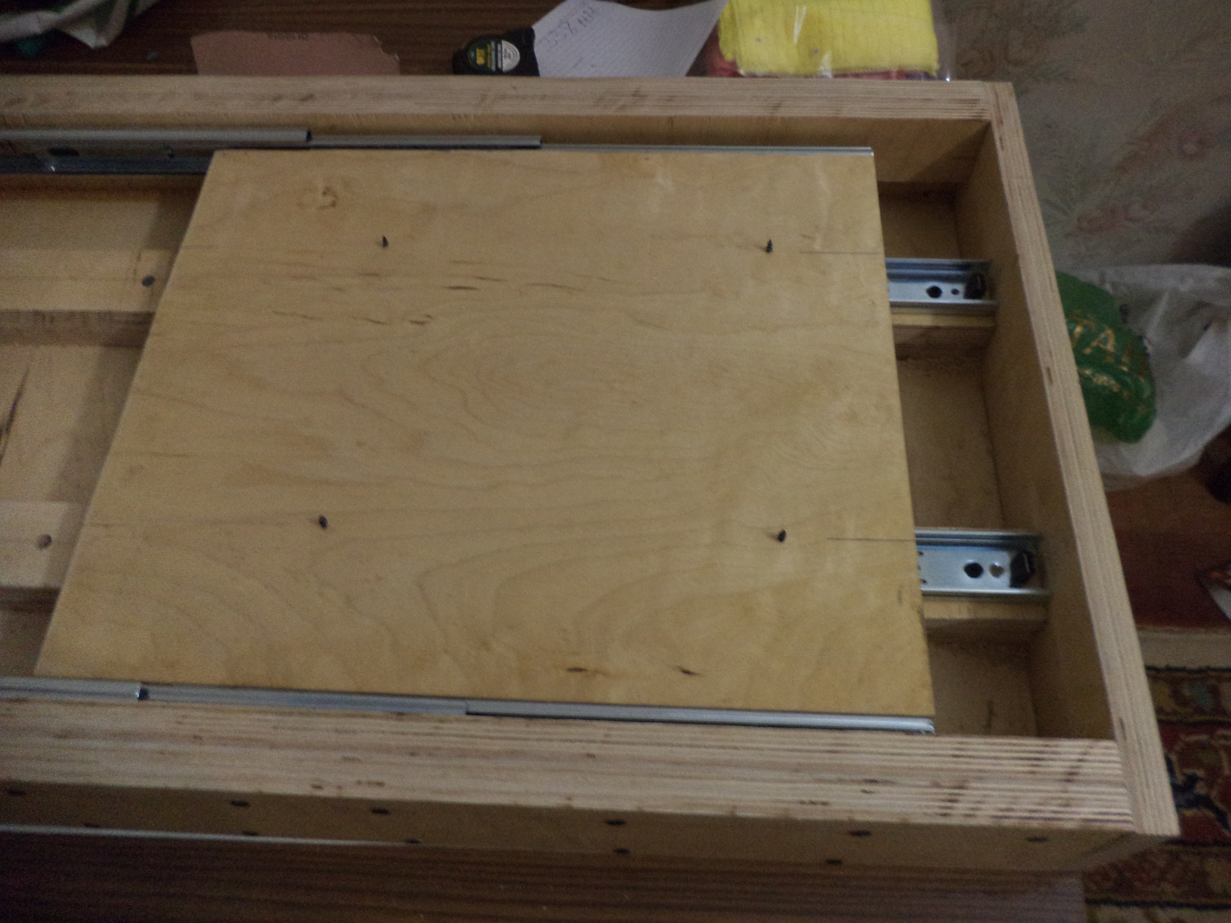

Итак, можно сказать второй день. Энтузиазм не пропал :)
Пришел с работы, запил стол. Черновым вариантом закрепил на направляющие. Нужны саморезы с маленькой шляпкой. Таких не имел.
Снял видео с работой стола, потрепал его на наличие люфтов. Фотоаппарат отказался скидывать его на ПК, видимо стыдно :hehehe: Завтра буду пробовать еще.
В плане этот стол облегчить технологическими отверстиями, а сверху положить жертвенный (6-8 мм). Жертвенный удлинить на 60 мм, компенсировать недостающее. по фото видно.

А опилки как потом из этого ящика вытряхивать?
leprud
Сообщения: 338
Репутация: 111
Re: Строим фанерный станок
Сообщение leprud »
РЕКЛАМА писал(а):А опилки как потом из этого ящика вытряхивать?
Пылесос?
colosimo писал(а):Энтузиазм не пропал
А направляющие подгибали "по месту", или сразу "из магазина" прикручивали? А то видел у Matthias Wandel результаты подгонки - впечатляет... Но у него и точность необходимая минимальна :)
Несколько вариантов: просто пылеос (по мне это не удобно), либо в корпусе несколько отверстий. Все равно ножки планирую. Как раз будет куда стружку сметать.
Ну а так и руки можно убрать)

leprud писал(а): А направляющие подгибали "по месту", или сразу "из магазина" прикручивали? А то видел у Matthias Wandel результаты подгонки - впечатляет... Но у него и точность необходимая минимальна :)
Тут я долго ходил вокруг и около =) Сначала была прихвачена съемная часть нижних, потом съемная часть боковых (та,что на столе). Затем плавно перешел на оставшиеся нижние и на боковые ( по факту ими уже и игрался вверх, вниз, право, лево). Не могу сказать как скользят... сравнивать не с чем =(

по поводу опилок лучше заранее продумать. Даже пыль в купе со смазкой из этих направляющих сделают просто хлам.
