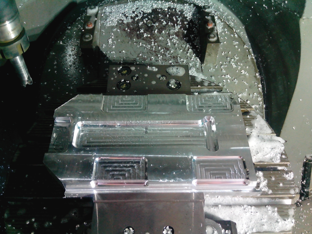

Как и обещал фото фрез.
Все ТС, фрезы с пластинами на станке.
IMG_20141201_114059.jpg (5470 просмотров) <a class='original' href='./download/file.php?id=37419&mode=view' target=_blank>Загрузить оригинал (1.59 МБ)</a>
Для алюминия.
IMG_20141201_114327.jpg (5470 просмотров) <a class='original' href='./download/file.php?id=37420&mode=view' target=_blank>Загрузить оригинал (1.55 МБ)</a>
Пластины для фрез.
IMG_20141201_114447.jpg (5470 просмотров) <a class='original' href='./download/file.php?id=37421&mode=view' target=_blank>Загрузить оригинал (1.56 МБ)</a>

По ал. вот эта, слева вверху.
IMG_20130724_122033.jpg (5443 просмотра) <a class='original' href='./download/file.php?id=37427&mode=view' target=_blank>Загрузить оригинал (585.71 КБ)</a>
После нее красивая поверхность остается. Можно лупить большую подачу.

После чистовой обработки.
IMG_20141203_135527.jpg (5241 просмотр) <a class='original' href='./download/file.php?id=37726&mode=view' target=_blank>Загрузить оригинал (1.51 МБ)</a>
IMG_20141205_141419.jpg (5241 просмотр) <a class='original' href='./download/file.php?id=37727&mode=view' target=_blank>Загрузить оригинал (1.78 МБ)</a>
