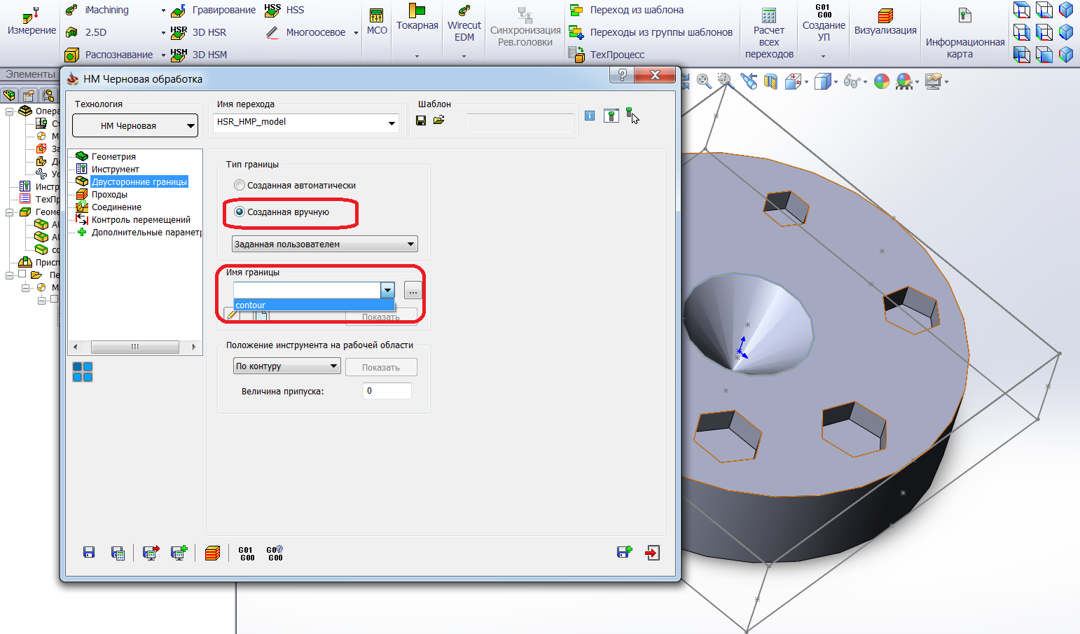

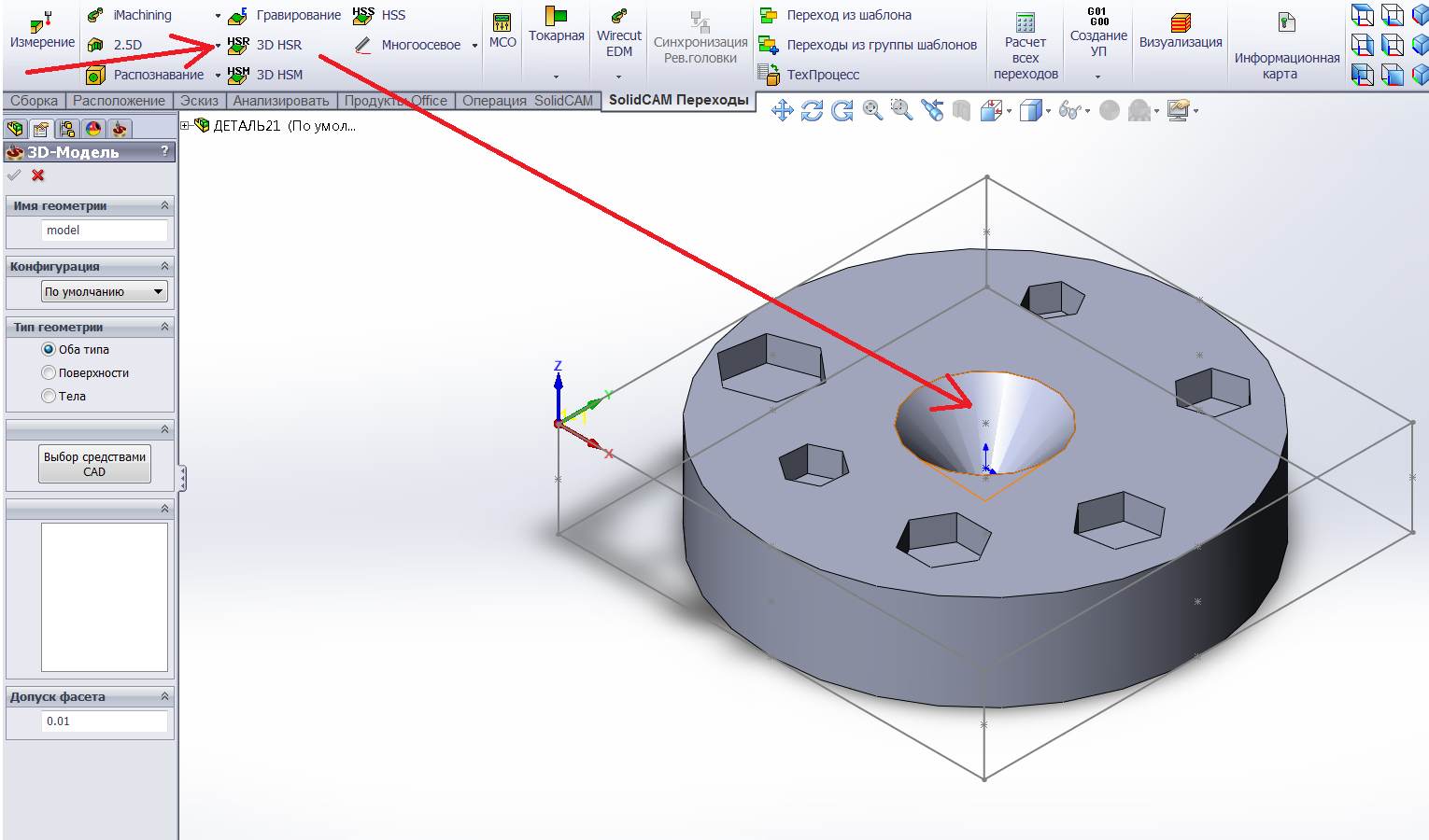

thor_nsk писал(а):Уважаемые, помогите советом. Необходимо в солидкаме обработать конусное углубление (на поверхности радиус больше, на дне меньше). Никак не могу подходящую операцию/стратегию найти. Получается в результате цилиндр и все.

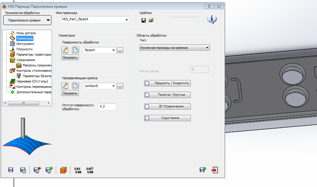

Re: SolidCAM
Вообще там несколько стратегий на выбор
В основном указывается Фэйс и направляющая кромка(и)
Смотрите окошко геометрия и в нем уже выбираете нужный вариант
Пыс , это про hss , она попроще
Снимок1.PNG (5189 просмотров) <a class='original' href='./download/file.php?id=37196&mode=view' target=_blank>Загрузить оригинал (37.67 КБ)</a>
Снимок2.PNG (5189 просмотров) <a class='original' href='./download/file.php?id=37197&mode=view' target=_blank>Загрузить оригинал (93.84 КБ)</a>
Снимок3.PNG (5189 просмотров) <a class='original' href='./download/file.php?id=37198&mode=view' target=_blank>Загрузить оригинал (51.22 КБ)</a>
Re: SolidCAM
Делается так:
1. выбираем операцию как показано стрелкой и тыкаем мышкой где показано стрелкой
01.png (5185 просмотров) <a class='original' href='./download/file.php?id=37203&mode=view' target=_blank>Загрузить оригинал (260.83 КБ)</a>
2. получается то что ты описываешь - обрабатывается вся деталь :pssdoff:
02.png (5185 просмотров) <a class='original' href='./download/file.php?id=37204&mode=view' target=_blank>Загрузить оригинал (385.54 КБ)</a>
3. задаем ограничение обработки (эт от МастерКама привычка)
03.png (5185 просмотров) <a class='original' href='./download/file.php?id=37205&mode=view' target=_blank>Загрузить оригинал (260.38 КБ)</a>
4.и усе дальше границы заданной не лезет :roll:
04.png (5185 просмотров) <a class='original' href='./download/file.php?id=37206&mode=view' target=_blank>Загрузить оригинал (323.25 КБ)</a>
