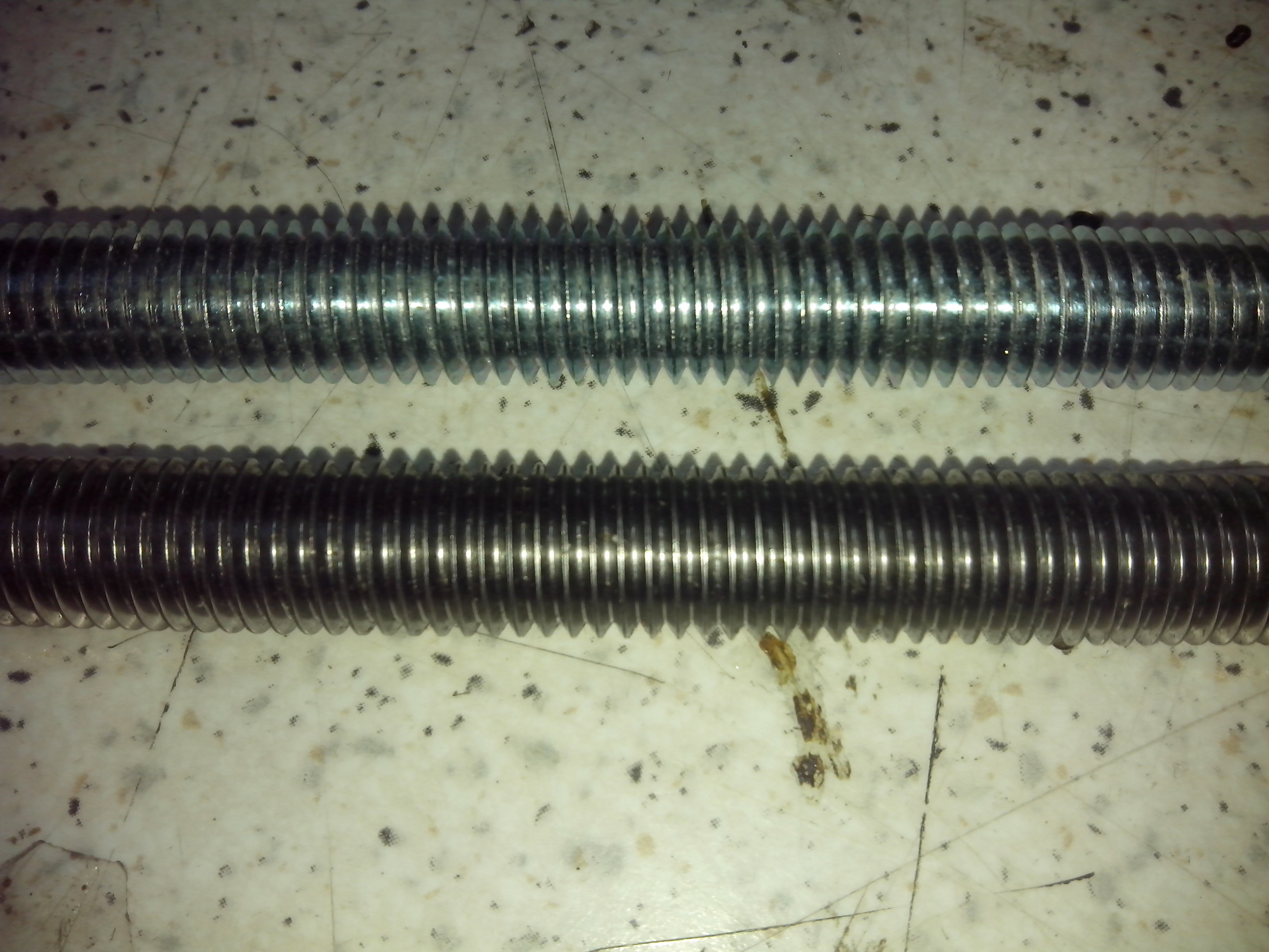

Шпильки разнятся по качеству. Бывают всякие, в том числе и красивые и гладкие. Верхняя- обычная оцинковка из строймагазина, нижняя, более качественная, тоже из строймагазина.
Я бы посоветовал применить шпильки М14-16.

nERV писал(а):Нижняя, более качественная, тоже из строймагазина.
Вот такую же я видел в магазине, кажется она из нержавейки.
nERV писал(а): Я бы посоветовал применить шпильки М14-16.
А чем обусловлен такой большой размер? Я склонялся к 8-10. Может я что-то не учел? Насколько я понимаю, размер прямо пропорционален скорости и обратно - точности. Или не так?

8-10 малы потому что:
Стандартный шаг слишком мелкий, слишком тонкие.
Шпильки бОльшего диаметра будут меньше вибрировать из за бОльшей массы и большей прочности.
Диаметр шпилек на точность не повлияет.
