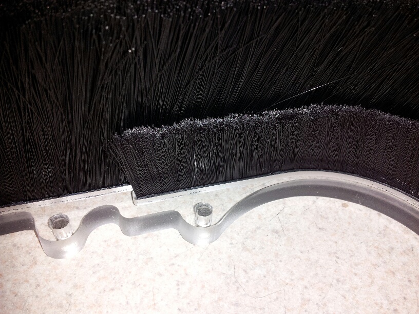

я пользуюсь пылесосом, даже когда режу алюминий и металл там подается воздух с маслом и также сосет пылесос и итак включаю пылесос когда режу все остальное.
у меня пылесос JET Dust Collector у него мотор на 3 лошадки я поставил еще частотник чтобы можно было регулировать обороты, заборная труба диаметром 100 миллиметров.
если Bы хотите использовать пылесос под авто смену тогда щетка Должна уметь подниматься или раскрываться как ромашка.

Nick писал(а):Сделай на магнитах
Niк1 посмотри это наверное имеется ввиду щетка как у меня.
на щетке имеется три магнита на верхней пластине тоже имеется три магнита и пaзи под магниты чтобы щетка не съехала в бок.
вот здесь я покупал свою щетку.
http://www.kentcnc.net/nc/category/65-d ... ories.aspx
я ее покупал без верхней пластины но попросил их чтобы продали отдельно магниты для этой пластины чтобы я мог сделать самим на свой вкус.
P.S.
я так понял что у них есть эти верхней пластины под разные шпиндели.
20141124_075540_resized.jpg (4296 просмотров) <a class='original' href='./download/file.php?id=37085&mode=view' target=_blank>Загрузить оригинал (186.54 КБ)</a>
20141124_080242_resized_1.jpg (4296 просмотров) <a class='original' href='./download/file.php?id=37086&mode=view' target=_blank>Загрузить оригинал (200.26 КБ)</a>
20141124_080440_resized.jpg (4296 просмотров) <a class='original' href='./download/file.php?id=37087&mode=view' target=_blank>Загрузить оригинал (221.4 КБ)</a>
Сообщения: 8408
Понял, спасиб :beer_blow:
