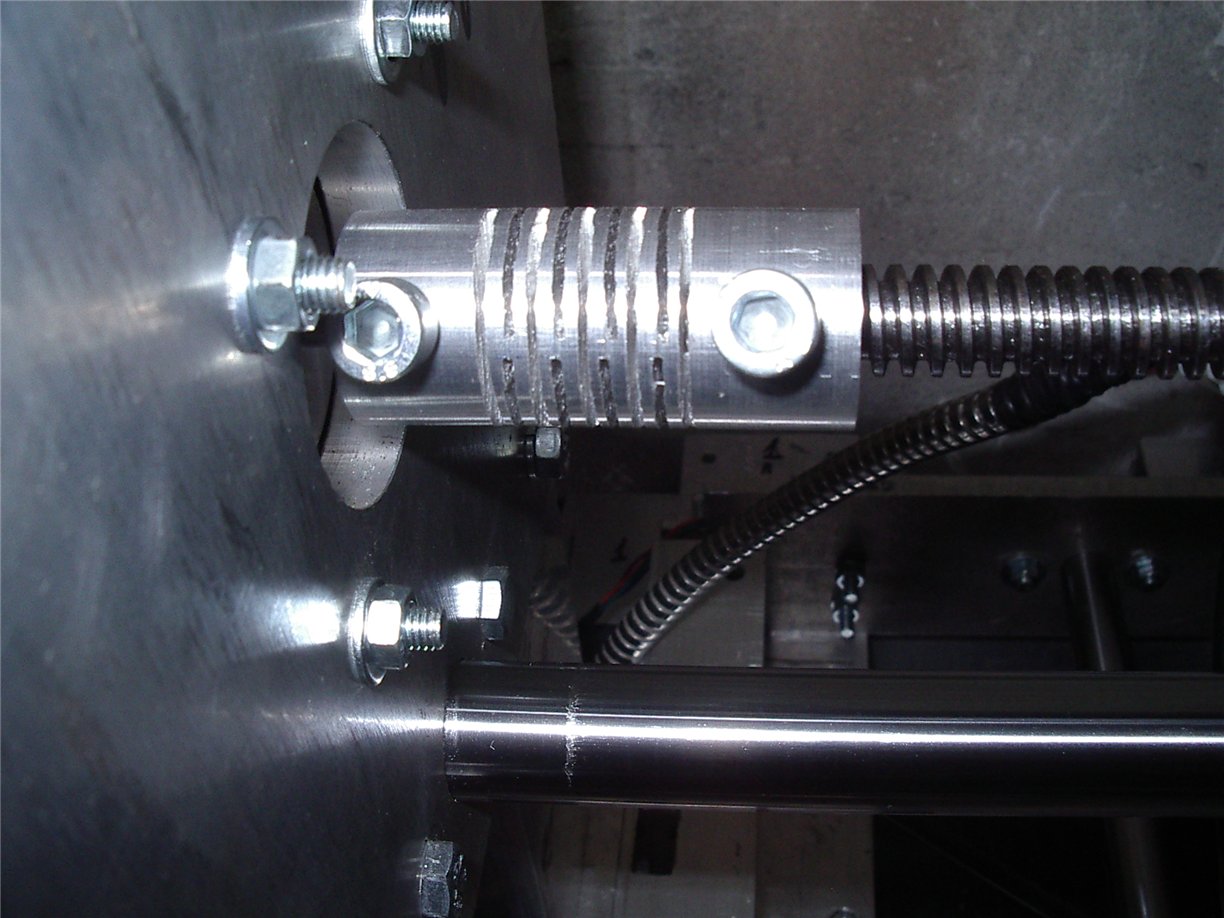

Кстати, коль пошла такая пляска - от такие муфты к какому типу относятся:
Кстати, самая доступная для повторения муфта:
4917238.jpg (2406 просмотров) <a class='original' href='./download/file.php?id=37072&mode=view' target=_blank>Загрузить оригинал (150.36 КБ)</a>

megagad писал(а):Кстати, самая доступная для повторения муфта:
аааааа... интрига столетия!!!

megagad писал(а): Кстати, самая доступная для повторения муфта:
На этом фото она неправильно разрезана, может сломаться по тонким продольным перепонкам. Надо резать так как на большом фото, 8 разрезов с перехлёстом с поворотом каждой пары следующей на 90 грд.
Я, когда пробовал сам точить муфты, с разрезами как на маленькой фото развалилась очень быстро, а когда разрезал так как на настоящей работает до сих пор.
