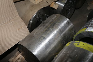

ВТ1-0 Ф10 &quot;родное ВСМПО&quot;, выглядит как левак, иногда заказчики отказывались из-за такого внешнего вида. (3452 просмотра) <a class='original' href='./download/file.php?id=34964&mode=view' target=_blank>Загрузить оригинал (9.67 МБ)</a>
ВТ1-0 Ф10 "родное ВСМПО", выглядит как левак, иногда заказчики отказывались из-за такого внешнего вида.
Бирки прочитать можно, шлифовка заводская---такой теперь ВСМПО поставляет почти весь титановый пруток. (3452 просмотра) <a class='original' href='./download/file.php?id=34965&mode=view' target=_blank>Загрузить оригинал (8.75 МБ)</a>

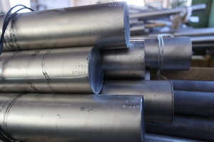

Типичный &quot;левак&quot;. Предположительно Ф80мм. Взято http://tpktvel.ru/fotogalereya
Типичный "левак". Предположительно Ф80мм. Взято http://tpktvel.ru/fotogalereya

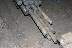

Обточка ВСМПО. Пруток ВТ1-0 пр-ва ВСМПО. (3248 просмотров) <a class='original' href='./download/file.php?id=37716&mode=view' target=_blank>Загрузить оригинал (5.76 МБ)</a>

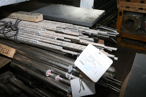

Типичный перекат титана и &quot;воронка&quot; от заката материала. Видна &quot;обточка&quot; и центровка. ВСМПО так никогда не делает. (2707 просмотров) <a class='original' href='./download/file.php?id=75404&mode=view' target=_blank>Загрузить оригинал (9.2 МБ)</a>
Типичный перекат титана и "воронка" от заката материала. Видна "обточка" и центровка. ВСМПО так никогда не делает.
Хорошо видна токарка титанового прутка--левак. Салда только шлифует. (2707 просмотров) <a class='original' href='./download/file.php?id=75405&mode=view' target=_blank>Загрузить оригинал (9.26 МБ)</a>

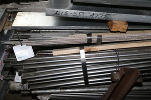

Перекат титана. На прутках видны следы ПВП (поперечно-винтовая прокатка) (2690 просмотров) <a class='original' href='./download/file.php?id=75413&mode=view' target=_blank>Загрузить оригинал (7.9 МБ)</a>
