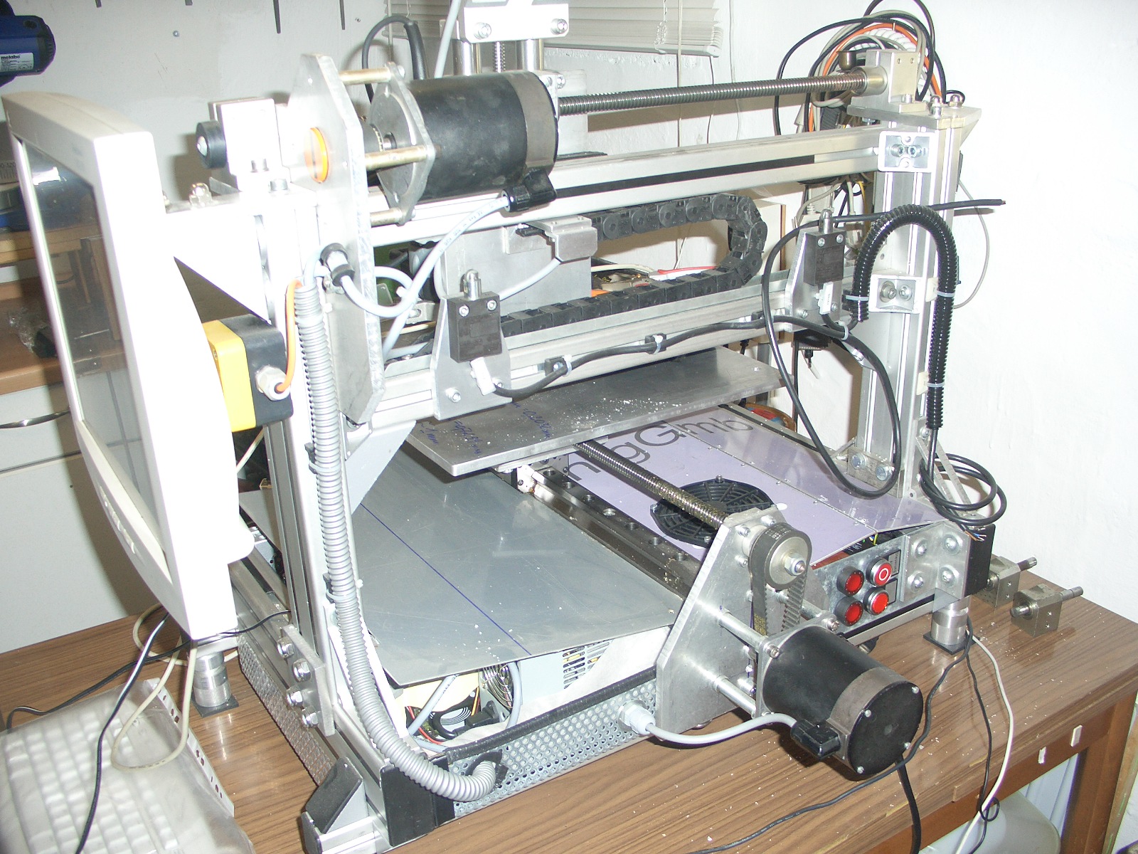

Фрезерный станок с ЧПУ 500х400мм
Сообщение Denis »
Рабочее поле 50х40.моторы шаговики правда средней мощности ненашёл....пришлось ставить какие есть.....4.6А 48в.каждый....т.е на оси XY----Z стоит средней мощности 2.5А .Фотку скину позже.пробывал грызть люминий.....грызёт.....но в комнате где станок стоит нужно в микки маусах работать....иначе оглохнешь :D дерево ....любое обрабатывает на ура!в программном вопросе пока неочень.много чего не понятного.....всё методом....ты знаешь каким :D

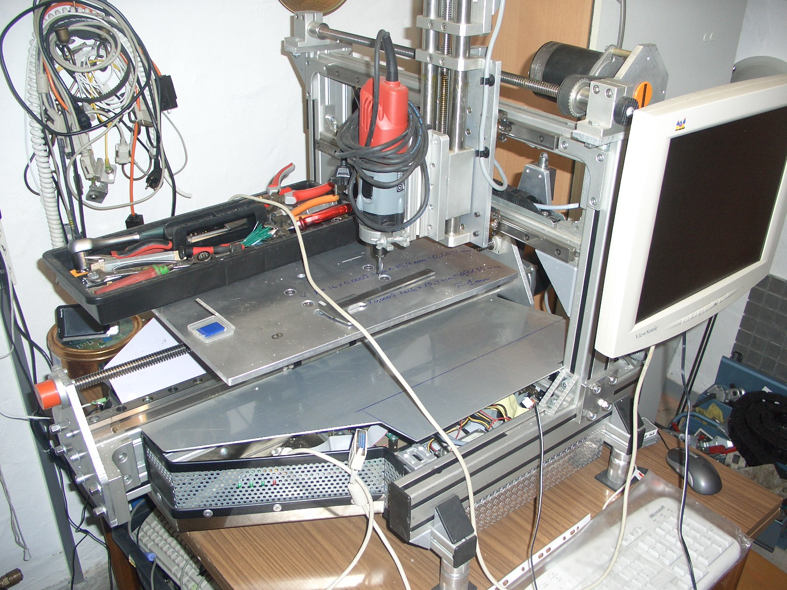

незнаю как вставить адрес фото......поставил в ответ сразу.Плата управления и материнка стоит внутри.хотел сделать некий аппарат....который можно было бы взять ...под мышку...принести,установить где угодно и работать.но...проблема всё же в стружке. :D

Re: Фрезерный станок с ЧПУ 500х400мм
А из чего у тебя ходовые гайки?
И какие ты подшипники использовал на опорах ходовых винтов и как ты их выставлял?
А по оси Х всего только направляющая?
Со стружкой да... надо было контроллер на боковую стенку вешать, рядом с монитором...
ЗЫ фотографии можешь цеплять к сообщениям места на хостинге пока много :). Или вроде можно их пихать в тэг [img] но с ним не всегда работает, а и не безопасно это...

Подшипники 601-е..... они же 6001Z .Гайки капроновые 16х4.Направляющей вдоволь хватает....не продольного ни поперечного прогиба ненаблюдалось.хотя конечно же вопреки законом статики. :D .Впринципе для деревообработки усилий особо ненадо максимум 3-5 кг.вот вращение фрезы очень как сказывается на качестве.для этих дел лучше асинхроный мотор подойдёт,конечно с возможностью крепежа фрез.....к нему частотник прикрутить можно было бы и пускать ему Герцы.

Т.е. тебе этого фрезера на хватает для дерева? Это Кресс?
Denis
Сообщения: 38
Зарегистрирован: 20 ноя 2010, 02:13
Сообщение Denis »
Нет ....для дерева это более чем достаточно,а вот для люминия.....он долго не проживёт.
ИМХО по металлам нужен более медленный шпиндель (но не более мощный) с большим снятием металла на зуб и более жесткий станок.
