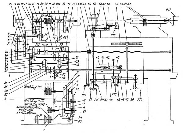

Всем добра, уважаемые.
Купили станок ТВ-320, планируем установку чпу.
Цель модернизации - серийная токарка небольших но иногда хитрых деталек.
В текущий момент станок разбираем на предмет деффектовки основных деталей(переднеей/задней бабок и суппорта), поэтому есть пара дней чтобы определиться с концепцией.
Перво наперво задача для станка проточить около 1000 валов с 19мм на 17мм( ну роторы в общем от стартеров/генераторов) на длинне примерно 30 мм.
поэтому первым делом значит подача резца в поперечном и продольном направлении.
На продольном направлении наверное проще всего поставить сразу серву на вал винта(шаг винта 6мм), и не морочиться с подачами, для этих целей припасена серва 1кВт с моментом 3.18Нм в номинале, по расчетам должно хватить для усилия 200 кг на резце без использования редуктора.
Поперечная подача шаг винта 3мм, и на первых порах думаю просто 86 шаговый моторчик прям на вал винта тоже насадить, ход подачи то без нагрузки будет, хотя есть еще серва 750вт с моментом 2.18Нм это 400 кг усилия на резце.
Управлять всем безобразием собираюсь из EМC2.
Мда перечитал все, както сумбурно для первого сообщения.. завтра буду править :thinking:
Кинематическая схема станка. (4313 просмотров) <a class='original' href='./download/file.php?id=36876&mode=view' target=_blank>Загрузить оригинал (83.88 КБ)</a>

Фото есть станка, чтобы размер оценить?
Если не шибко большой, то такая сперва может быть избыточной.
Эти 1000 валов за несколько походов будешь точить?
Сразу подумай энкодер на шпиндель, чтобы резьбы модель было резать.

В паспорте написано можно по полтора миллиметра снимать, мне по идее нужно миллиметр, поэтому думаю да,за 1 проход. Касаемо резьб, я не уверен но энкодер есть. Просто привод то обычный асинхронный мотор, под нагрузкой если упадут обороты то шаг резьбы будет не тот который нужен. Попробую. Может щелевой датчик проще поставить если нужно просто понимать количество оборотов?
Re: ТВ-320 модернизация
Piligrym писал(а):Просто привод то обычный асинхронный мотор, под нагрузкой если упадут обороты то шаг резьбы будет не тот который нужен.
То-то и оно, если будет энкодер и просядут обороты - то ЧПУ сама притормозит подачу и резьба останется ровной.
Если поставишь щелевой датчик - может не хватить дискретизации - скорость сможешь измерить только после целого оборота, а лучше нескольких - т.к. скакать будет по любому и придется сглаживать показания.

А если не многоипульсный энкодер, его можно через лпт завести? Или месу покупать?

зависит от разрешения энкодера
через lpt - до 20кГц, а лучше еще по меньше...
Какие будут обороты?

Ну допустим 100 импульсов на оборот, при 1000 оборотов будет 1667 импульсов в секунду, или 1.667кГц скорость порта в mach3 минимальная на сколько помню 25кГц.
Теоретичеки получается что вполне возможно?
Да.
только толщина щели должна быть равна толщине перемычки.
+ на каждый импульс (щель) надо минимум 4 такта - чтобы уверенно поймать 1 и 0.
И обязательно нужна нуль метка для многопроходной обработки.
