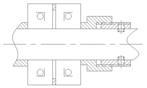

Простая в изготовлении конструкция шпинделя

Re: Простая в изготовлении конструкция шпинделя
Сообщение nikolayxxx »
aftaev писал(а):на евау шпиндели б/у с автосменой под сверловку 60-90килооборотов по 160$ проскакивали ;)
Тоже вариант, но это покупать кота в мешке. А в начерченной конструкции совсем все плохо? :) Хотелось бы прийти к чему нибудь относительно простому в изготовлении, но удовлетворяющему поставленной задаче. Дядечка по ссылке выше смог же сделать. Значит реализуемо. Применение бесколлекторных двигателей на мой взгляд неплохо. Общие габариты получаются неплохие.

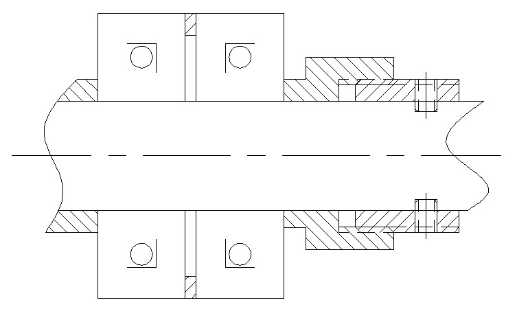

Вот новую идею нарисовал. :) Можно ли такой конструкцией зафиксировать вал от смещения относительно радиально-упорных подшипников?
