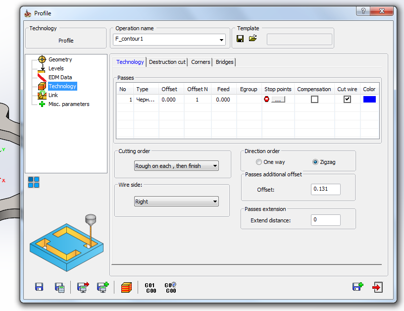

Задали вопрос в личке.
В новой версии модуля резки проволокой в солидкаме обязательно нужно указывать материал проволоки и технологию её использования.
база редактируется из солидкама, а вот модифицировать поля базы нужно внешней утилитой, WireEdmDbEditor.exe ctrl-B в помощь. Это для знатоков написания постов под солидкам.
edmdata2.png (3899 просмотров) <a class='original' href='./download/file.php?id=36781&mode=view' target=_blank>Загрузить оригинал (114.62 КБ)</a>
edmdata1.png (3899 просмотров) <a class='original' href='./download/file.php?id=36782&mode=view' target=_blank>Загрузить оригинал (72.17 КБ)</a>
edmdata.png (3899 просмотров) <a class='original' href='./download/file.php?id=36783&mode=view' target=_blank>Загрузить оригинал (76.9 КБ)</a>

вот у меня таблица была пустая, потому не работало :)

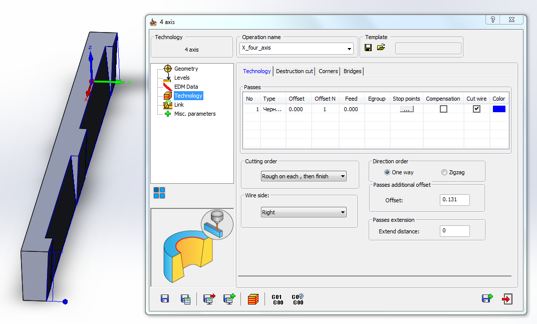

AlexTskan, выложи полностью УП для своего станка желательно с наклоном проволоки, интересно посмотреть на Gcode ;)

под новый сервиспак пост на наклонный рез не проверял.
если не работает - значит на днях исправлю.
а наклон для старого сервиспака - уп выложу.

Вроде всё ок. Работает.
(X_FOUR_AXIS.TAP)
(X-FOUR-AXIS - 4-AXIS)
G54 X160. Y14.5 U0. V0.
G01 Y10.131 V1.5
    Y8.131 V1.5
    X149.869 U0.
    Y7.981 V-0.95
    X90.131 U0.
    Y8.131 V1.5
    X69.869 U0.
    Y7.981 V-0.95
    X10.131 U0.
    Y8.131 V1.5
    X0. U0.
    Y9.631
(--Cut wire--)
M00
M02
Но пост под проволоку на аристеч у меня пока только прикидочный.
задумки есть - но времени не хватает реализовывать...
угловой2.png (3843 просмотра) <a class='original' href='./download/file.php?id=36808&mode=view' target=_blank>Загрузить оригинал (65.01 КБ)</a>
угловой1.png (3843 просмотра) <a class='original' href='./download/file.php?id=36809&mode=view' target=_blank>Загрузить оригинал (151.96 КБ)</a>

AlexTskan, XY это нижние оси, а UV верхние оси?

aftaev писал(а):AlexTskan, XY это нижние оси, а UV верхние оси?
у подавляющего большинства станков - так.
