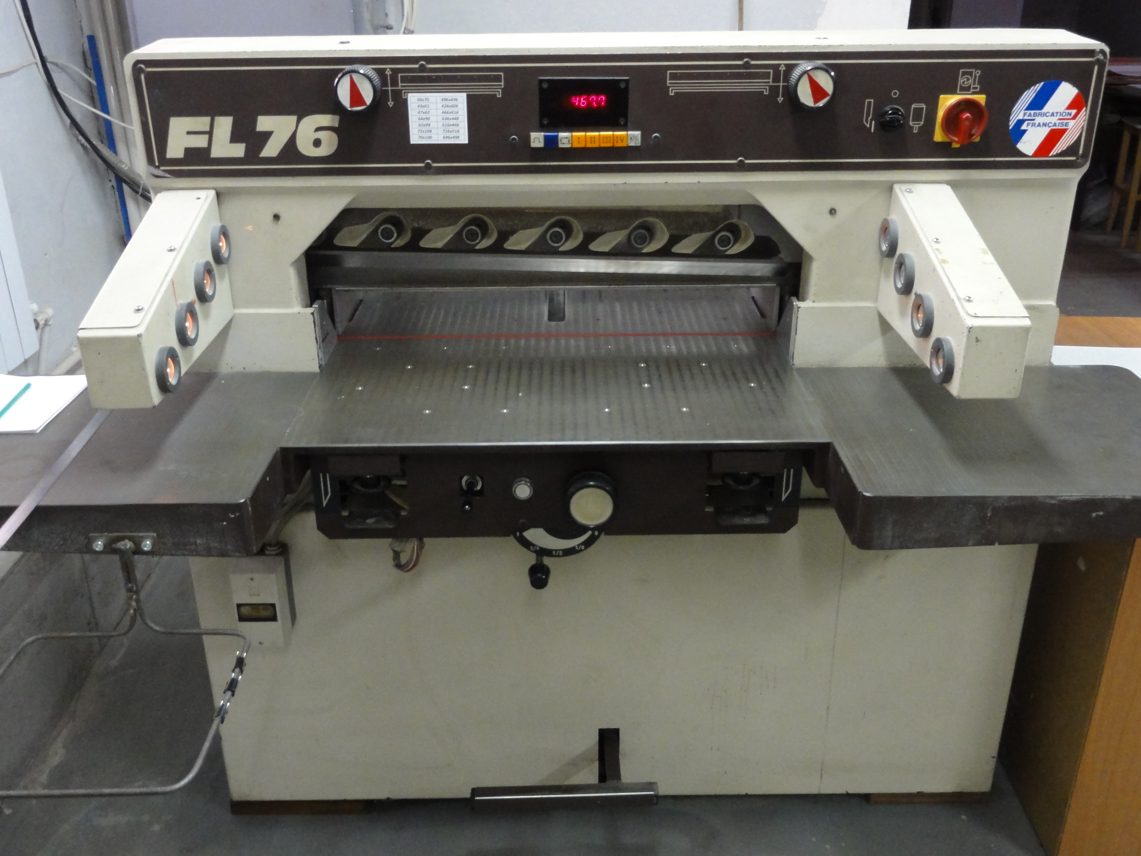

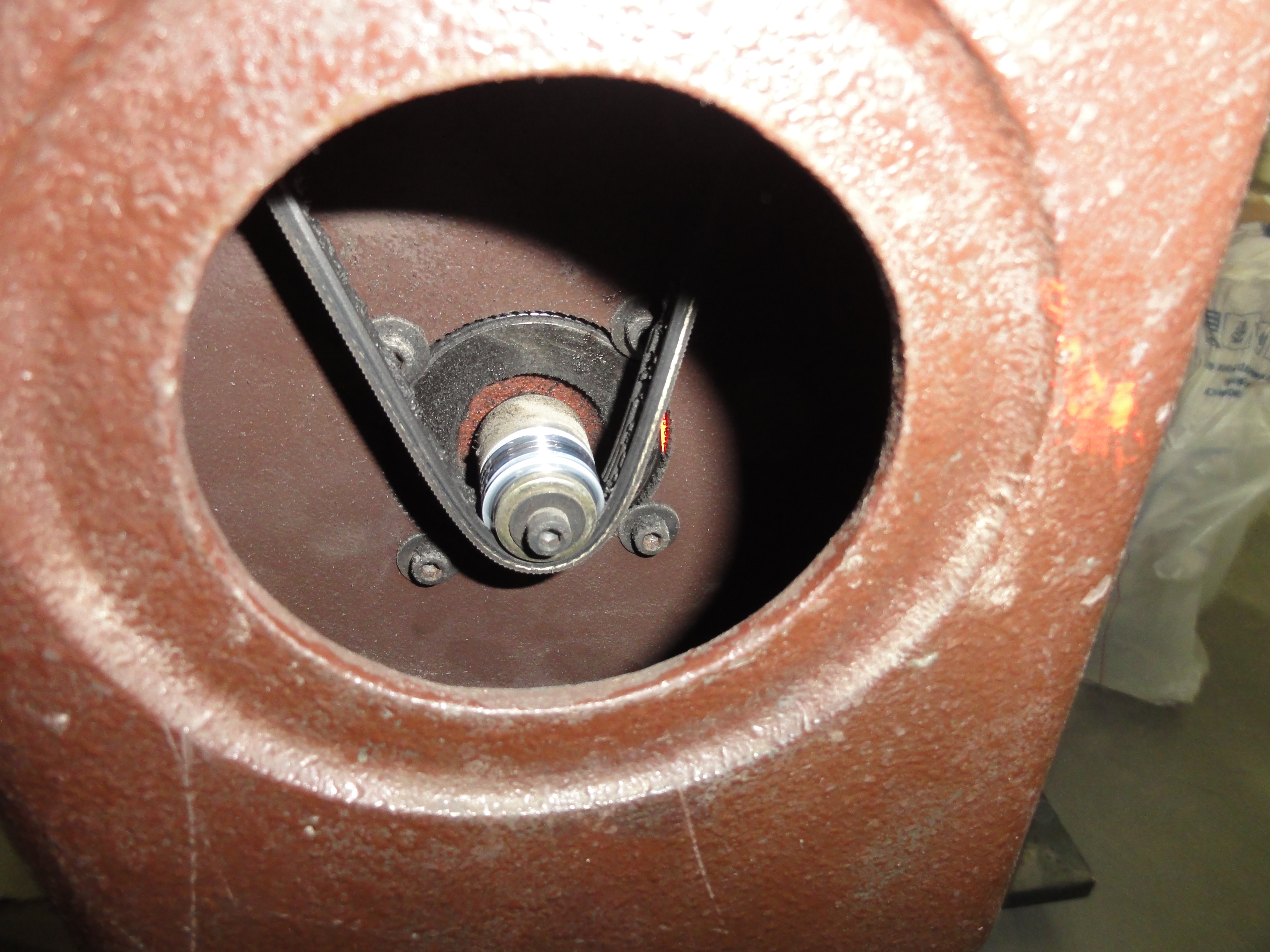

Доброе время суток!
Есть бумагорезательный станок. Хочу сделать управление затла ( задний упор бумаги) с клавиатуры компьютера. Движение по одной оси.
Сейчас стоит двигатель 380в. 0.75 Квт
Один оборот шпинделя 10мм.
Нужна точность 0.1мм
Какой ШД подобрать?
Какой драйвер?
Cофт?
Может кто уже делал. Два часа просидел на вашем форуме не нашел.

Фото станка покажи для наглядности.
Sveklovod писал(а):Сейчас стоит двигатель 380в. 0.75 Квт
что за двигатель, какое у него управление?
Sveklovod писал(а):Какой ШД подобрать?
какой вес двигать будет и через что(ШВП, рейка, зубчатый ремень, силой мысли...)
Sveklovod писал(а):Cофт?
Если одна ось то от Ардуинки ;)

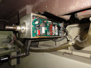

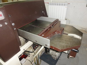

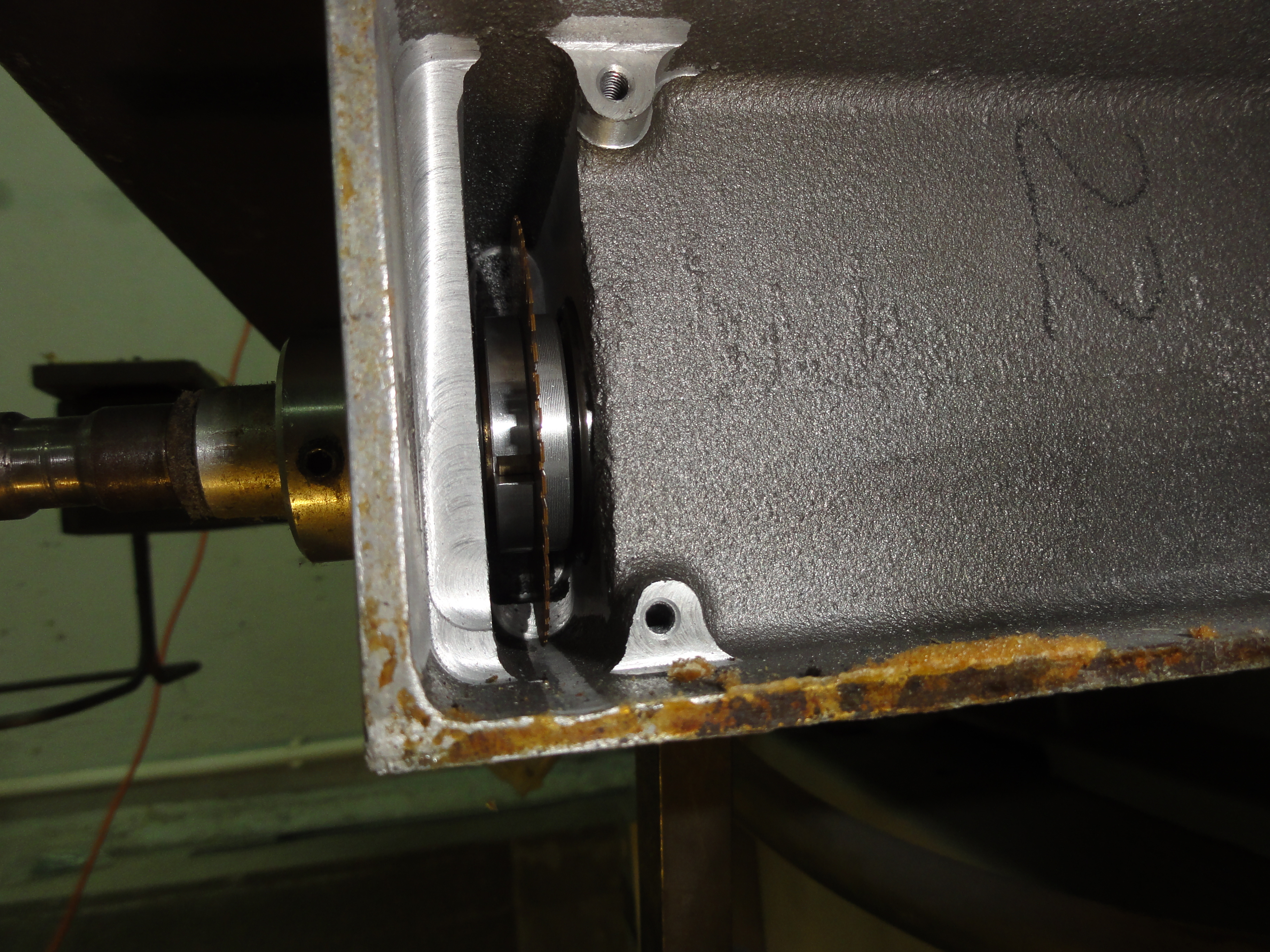

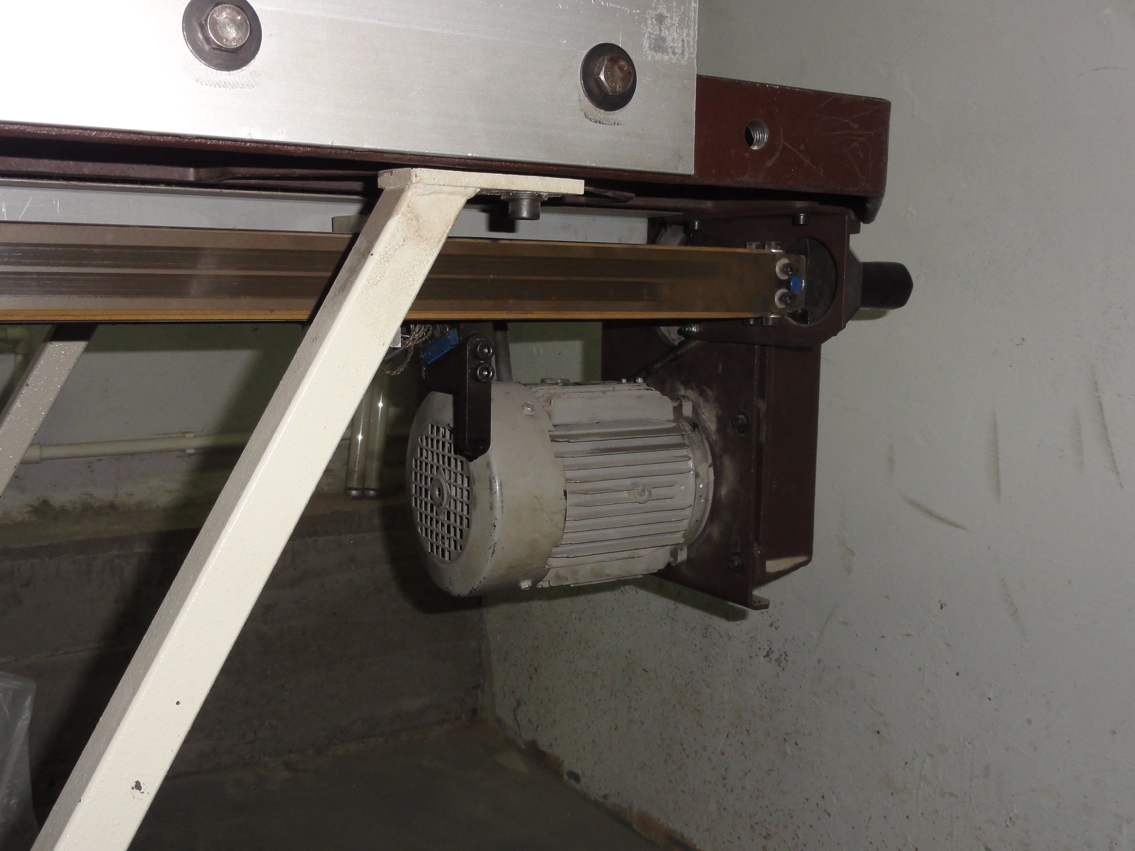

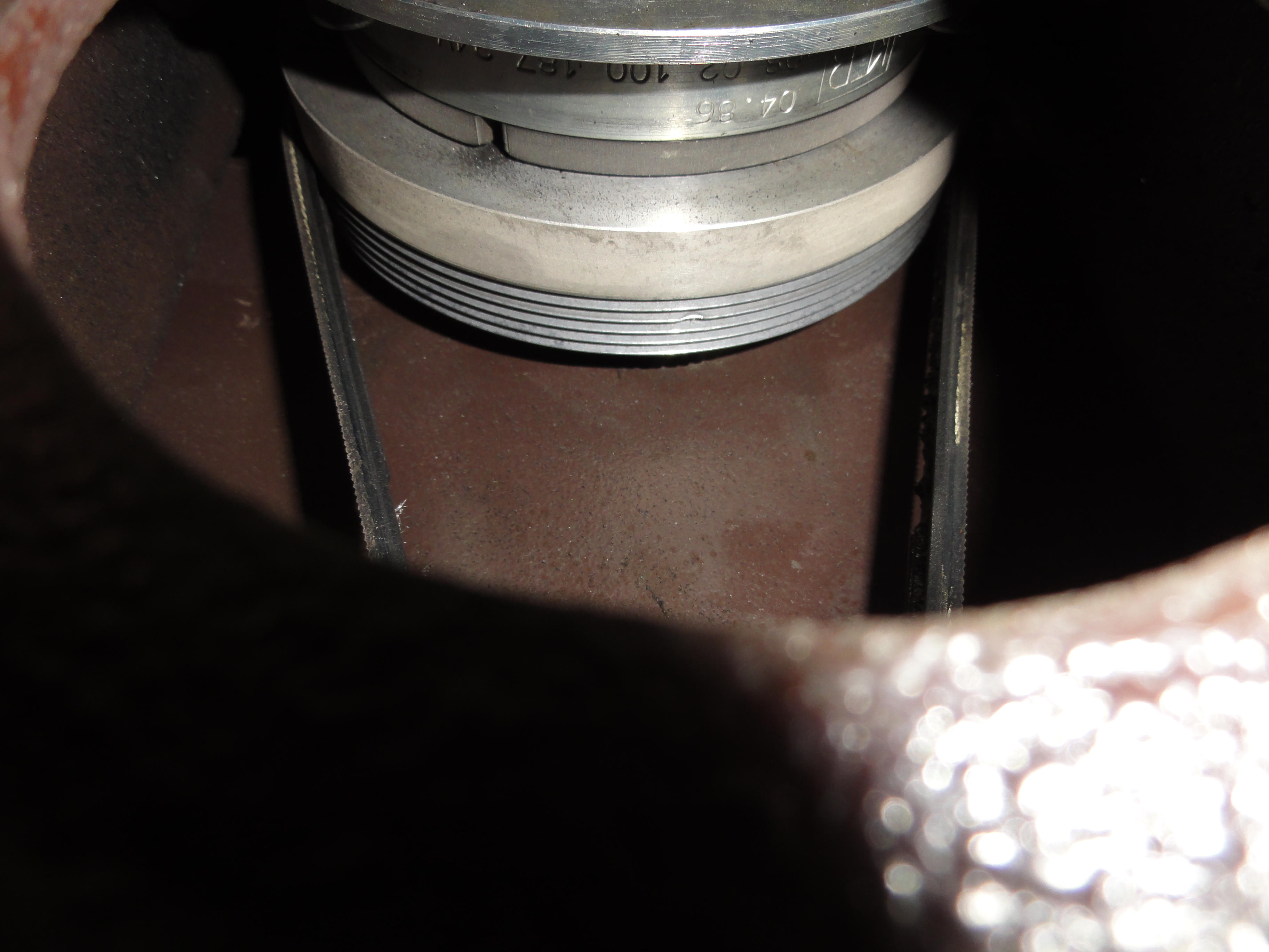

Двигатель управляется руками переключателем, потом размер ставится в ручную ручкой на шпинделе.
Есть электронная линейка (энкодер с оптопарой) по которой выставляется размер.
Думаю двигатель поставить на то место где стоит старый, через зубчатый ремень .
Вес не могу сказать какой, стол с раздувом воздуха ручка крутится достаточно легко.

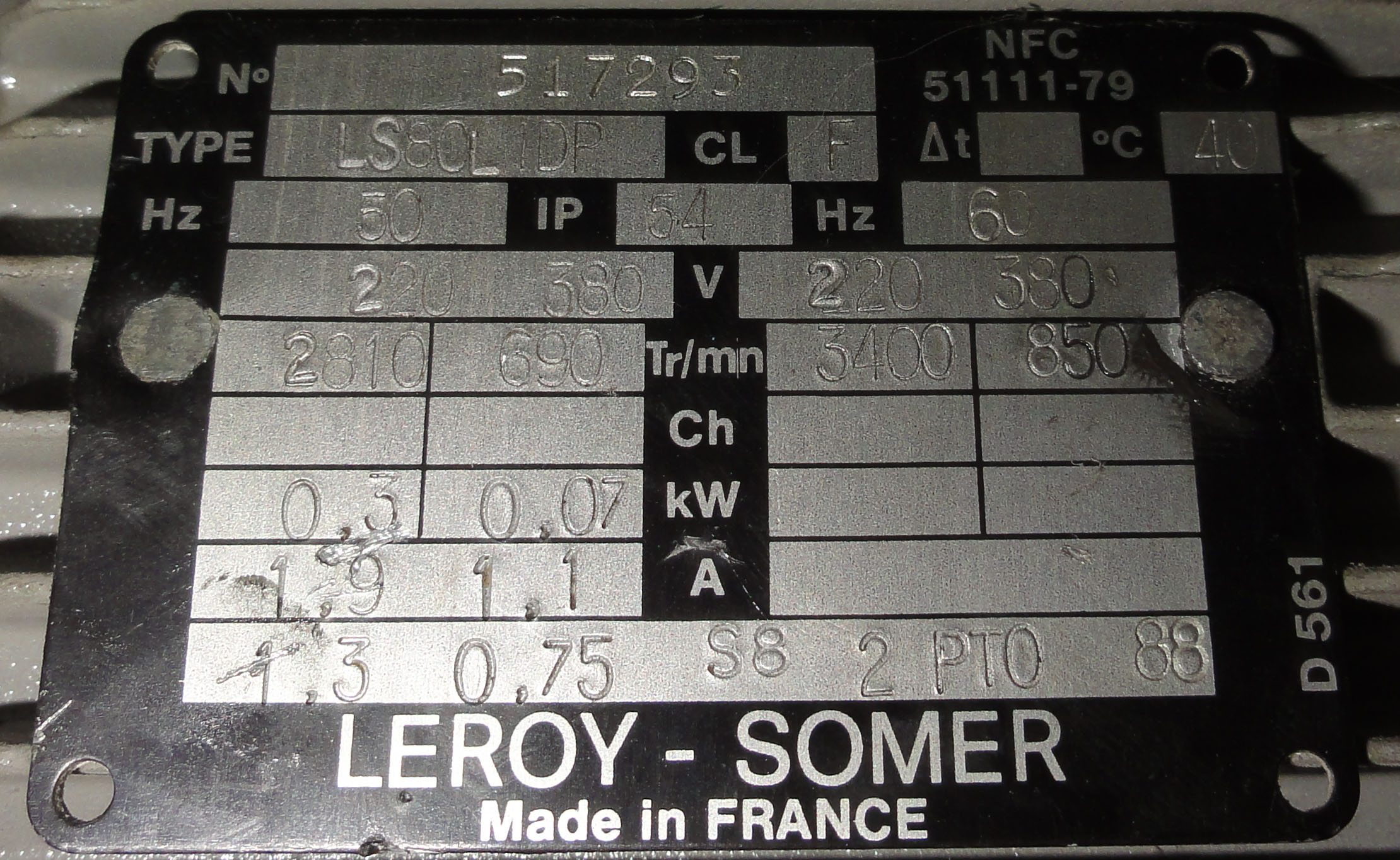

Ошибся с мощностью двигателя не 0.75 а 0.07кВт

Nema34 должен потянуть, возможно и Nеma23 хватит ;)

Sveklovod писал(а):Двигатель управляется руками переключателем, потом размер ставится в ручную ручкой на шпинделе.
Вот это непонятно. Поподробней, пожалуйста. Как именно планируется управлять осью после переделки?
Вообще, двигатель выглядит гораздо более мощным. На 0.5-1 кВт.
Навскидку, AM882 потянет. NEMA34 длиной 114-150 мм должно быть нормально.
Хочу сделать управление затла ( задний упор бумаги) с клавиатуры компьютера. Набрал размер и нажал на кнопу enter.
На фото есть табличка с двигателя.
