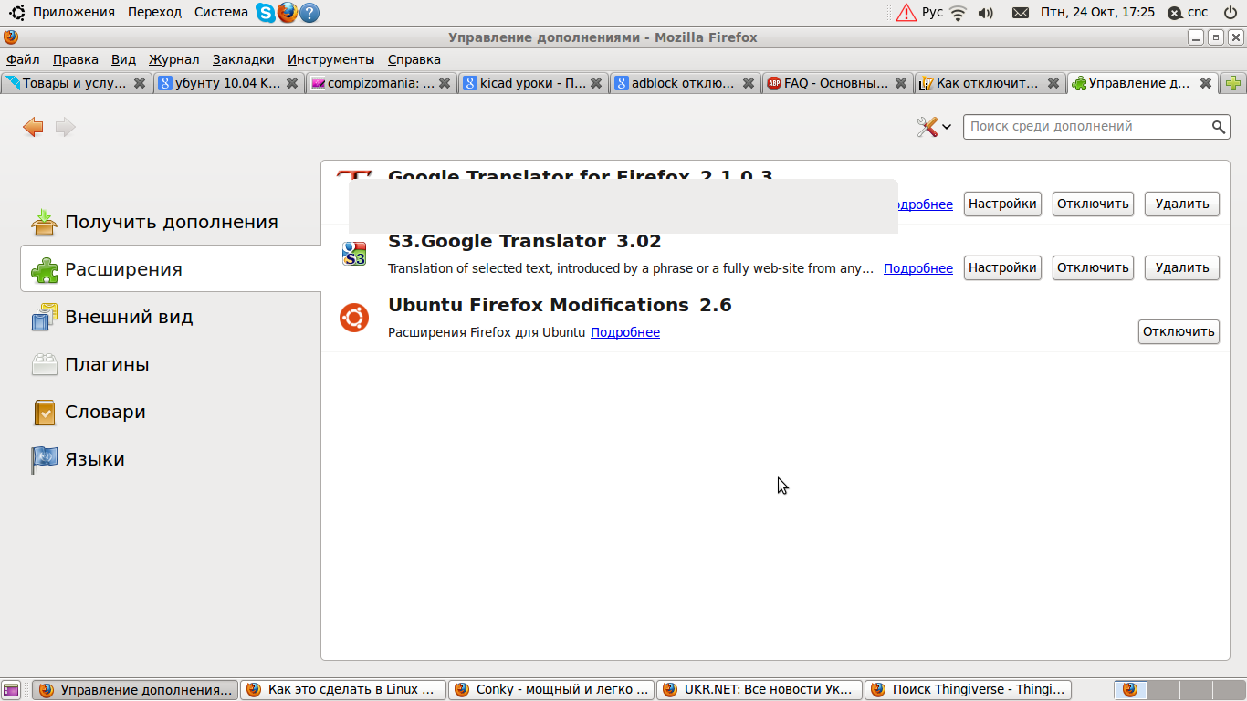

так а шо надо сделать шоб комп не тупил может как то можно отключить ??7

solo писал(а):так а шо надо сделать шоб комп не тупил может как то можно отключить ??7
Выключить насовсем все плагины в браузере. :)
Сообщения: 9116
Re: Как это сделать в Linux
Firefox обновить попробовать можно (если браузером он работает). У меня в виндах такое было, особенно при включенном AdBlock. Прошло однажды "само", когда браузер в очередной раз обновился.

Сергей Саныч писал(а):особенно при включенном AdBlock
чавото поискал вот так http://www.aliveinternet.ru/post286711584/ия
у меня такого не оказалось , просто процесс тупления компа не предсказуемый :wik: бывает работает нормально а бывает что ну совсем не в моготу тупит. может в линух какую то профилактику системе надо делать :thinking:

Сообщения: 22776
Скорее всего, кто-то бессовестно память тырит...
Еще может какая-нибудь хитрая и "очень нужная" функция запускаться, раньше вроде в убунте был поиск по местным файлам и для него специально раз в какое-то время создавался индекс...

Nick писал(а):раньше вроде в убунте был поиск по местным файлам и для него специально раз в какое-то время создавался индекс...
Это точно не оно - оно работает с очень низким приоритетом.
