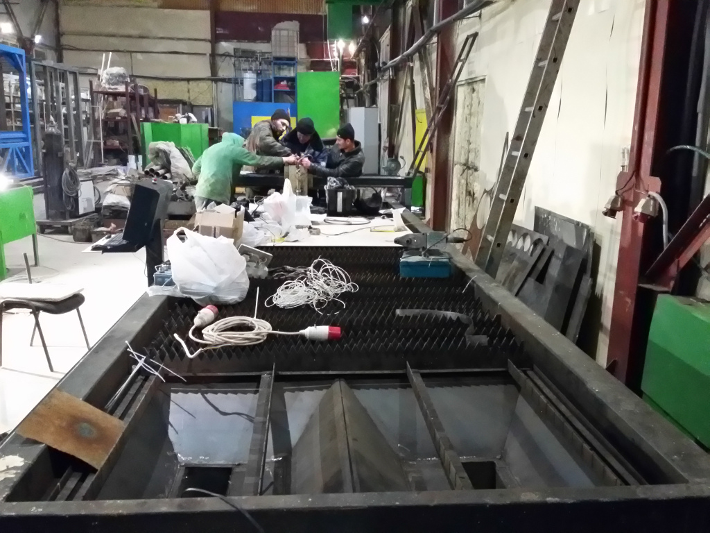

Я ж написал: как запущу, так и покажу. Я ж пока его только в эмуляторе пробовал с "тряпочной" THC... Мож оно в живую и работать не будет, а выбежит в ворота цеха и только её и видели... :)
Вот, производится операция по закручиванию болтика M5. :)
