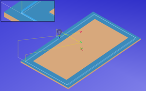

aftaev писал(а):это кто такой код нарисовал?
Не знаю, он был уже. Если не ошибаюсь написан в программе симка (CIMCO EDIT)
Вот что получалось:
1.PNG (2250 просмотров) <a class='original' href='./download/file.php?id=36566&mode=view' target=_blank>Загрузить оригинал (93.85 КБ)</a>
Re: Длина инструмента (из магазина) действующая на ось Z
Ну и как его Сименс схавал или ругается?
Потому как такое
N20 T="REZA125" M06
N200 T="SHPONKA_D7" M06
скорее всего не занравится ;)
Должно быть примерно так:
N20 T=01 M06
N200 T=02 M06

aftaev писал(а):Ну и как его Сименс схавал или ругается?
Потому как такое
N20 T="REZA125" M06
N20 T=01 M06
N200 T=02 M06
Именно что схавал, он считывает введенное имя инструмента а не ячейку его. Т.е. Он ищет инструмент по имени, а в мозгах уже считывает ячейку
Сообщение vovafed »
http://iadt.siemens.ru/products/motors_ ... merik/doc/
придется поискать в документации куда пишутся параметры инструмента и номер инструмента в магазине
и от этого уже дальше идти
