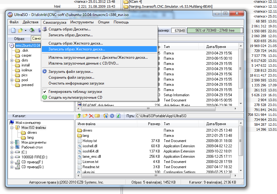

Создание загрузочной флешки с помощью UltraISO.
1. Открываем UltraISO
2. Файл - открыть образ.
3. Выбираем образ нужного софта
В итоге образ подгружается в программу, дальше открываем это
1.png (8215 просмотров) <a class='original' href='./download/file.php?id=3941&mode=view' target=_blank>Загрузить оригинал (117.54 КБ)</a>
4. Жмем "Записать образ Жесткого диска"
Выходит меню:
2.png (8215 просмотров) <a class='original' href='./download/file.php?id=3942&mode=view' target=_blank>Загрузить оригинал (113.91 КБ)</a>
обр = файл образа который мы открыли
ВЫбираем флешку (в моем случае подключена Е на 8 гигов)
5. 1 Форматируем в FAT32
6. 2 Записываем
в биосе не забываем выбрать загрузку с USB

СПАСИБО ВСЕМ, СЛЕДУЯ ЧЕТКИМ УКАЗАНИЯМ СЕМЕНА, УДАЛОСЬ ГРУЗАНУТЬСЯ С ФЛЕШКИ
ЗАВТРА НАЧНУ РАЗБИРАТЬСЯ С ЕМС, СПАСИБО
