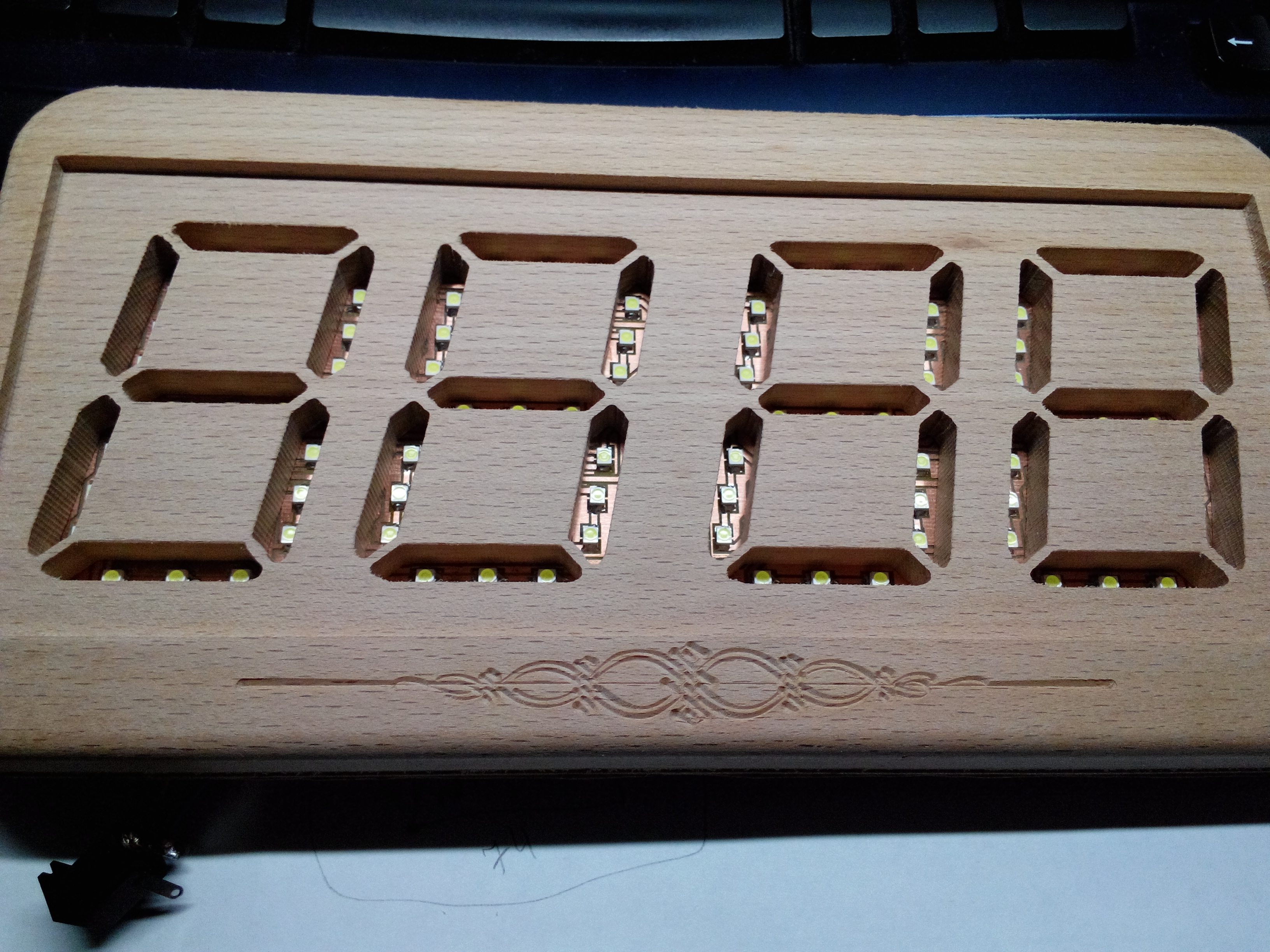

Rafiq писал(а):Индикатор самодельный?
угу , просто картинку в яндексе скачал и в арткам её.
вот эту
7-Segment-LED.jpg (5180 просмотров) <a class='original' href='./download/file.php?id=36444&mode=view' target=_blank>Загрузить оригинал (26.8 КБ)</a>
получилось так
IMG_20140420_152907839.jpg (5180 просмотров) <a class='original' href='./download/file.php?id=36466&mode=view' target=_blank>Загрузить оригинал (2.8 МБ)</a>

Такие светодиоды стоят у меня в машине на подсветке экрана БК. 4 штуки подсвечивают площадь примерно 5х5 см через светорассеивающую красную пленку. Равномерность засветки отличная, но и расстояние между светодиодами и пленкой побольше - около 3 см. Для аналоговых светодиодных часов желательно расстояние делать поменьше - 5-7 мм :) И все-таки нужно попробовать эпоксидку с микросферами, эффективность должна быть выше, так как стеклянные микросферы будут только рассеивать свет, не задерживая его :)
Шикарно :) Есть у меня подобный маленький индикатор фабричного изготовления, он у меня разобрался :) от передергиваний на макетке. Поэтому и подумал, может ты так же сделал. Но у заводского есть отличия
1) Пластина маски из тонкого металла перед (смотря от наблюдателя) матовой пленкой, отверстия по форме сегментов, передняя сторона зачернена - скорее всего, чтобы погашенные сегменты не выделялись на общем фоне, который станет черным.
2) Довольно темный красный акриловый светофильтр, а не просто бесцветный (сами диоды были янтарного цвета)
P.S. Так же можно сделать и гигантские матричники 5x7 :)
Поделись программой, а то я с арткамом как то не очень, точнее вообще никак, а вручную писать неохота.
