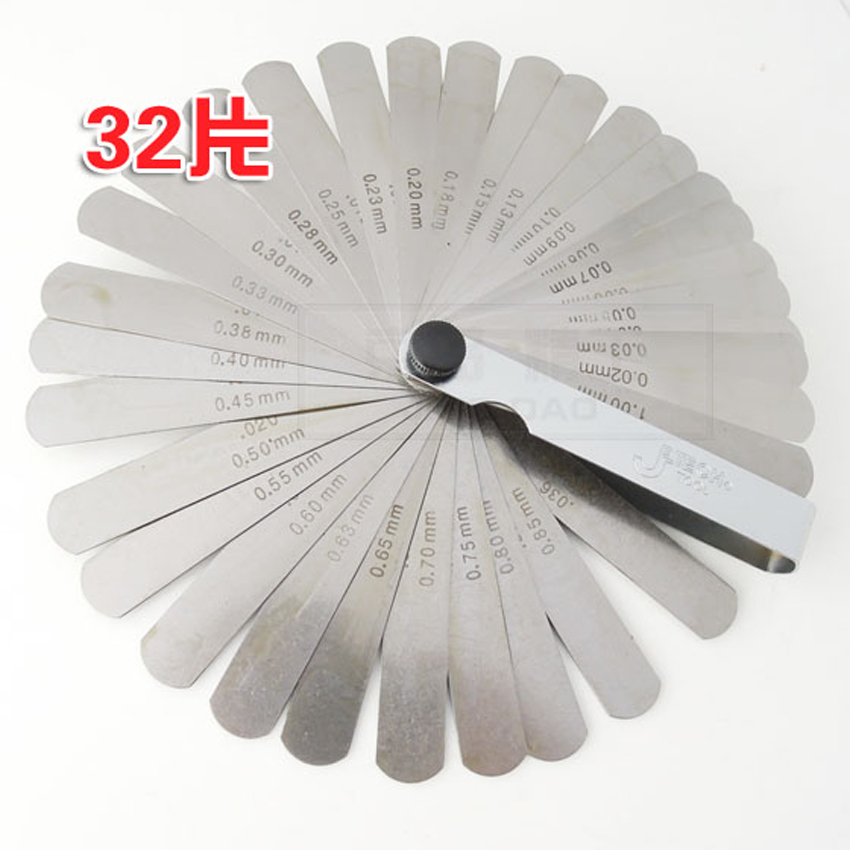

Правда , Такой-же Советский есть(квадратный) щупом проверял одно деление 0.02мм .
их стучать нельзя , даже легкий удар и тарирывать надо.
А как щупом пользоваться, я думал это ключик гаечный.

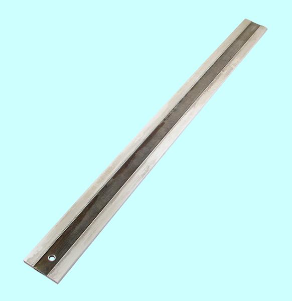

Берешь проверочную линейку - метровую
ложишь на проверочную плиту (выставленную по уровню)
на линейку ложишь свой уровень - пузырек должен быть посередине
засовываешь щуп 0.02мм. под один край линейки - пузырек должен сместится на одно деление.

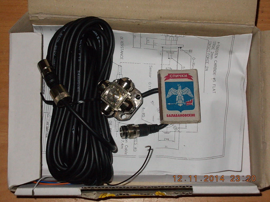

Датчик инструмента для токарки по ссылке от РКМ Re: Интерессные предложения с Ebay #13

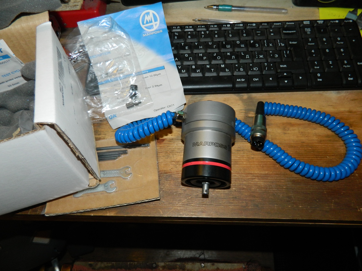

Наконец-то и мне свезло , урвал (на ебее) вот такую штуковину вместо Ренишона - новье за 10050р.
питание 24в. на выходе в нормальном состоянии 24в нажимаю 0в.
Вот только интересная вещь срабатывание происходит не сразу а при отклонени на примерно 0.09мм - одинаково во все стороны
Принцип работы явно не как у ренишона (не шарики) усилие отклонения равномерно во все стороны .
Пытался разобрать (без этого я немогу, спать спокойно небуду :hehehe: ) снимается верхняя крышка 3 болта - там плата и несколько микросхем :thinking: .
С другои стороны кожух сьемный с внешней резинкой , под ней еще одна несемная без какого нибуть сьемника спец.
в комплекте мануал по подключению куда что на разьем подовать и все.

konyshevk писал(а):Принцип работы явно не как у ренишона (не шарики) усилие отклонения равномерно во все стороны .
Наверное пьезо.
Сообщения: 5414
пьезо вроде в разные стороны по разному должен реагировать....

НЕ не пьезо , на контакты напрямик омметр цеплял короткое показывает , нажимаю - обрыв , как на ренишоне МР 3 с шариками ,
но на ренишоне когда отгибаешь щуп чувствуется что он на трех точках лежит а этот одинаково пружинит во всех направлениях :thinking:
