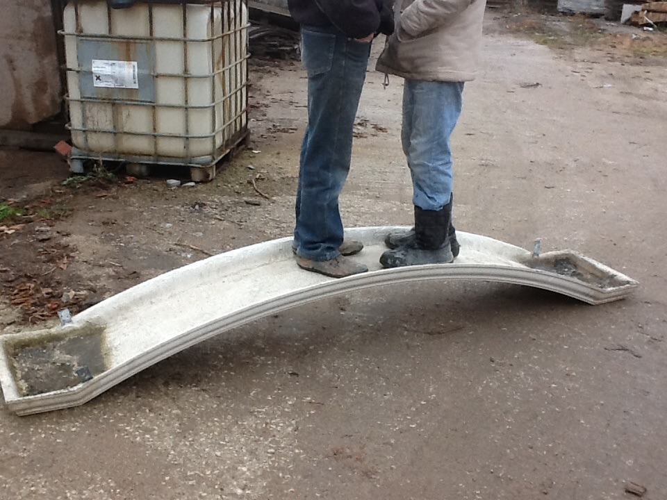

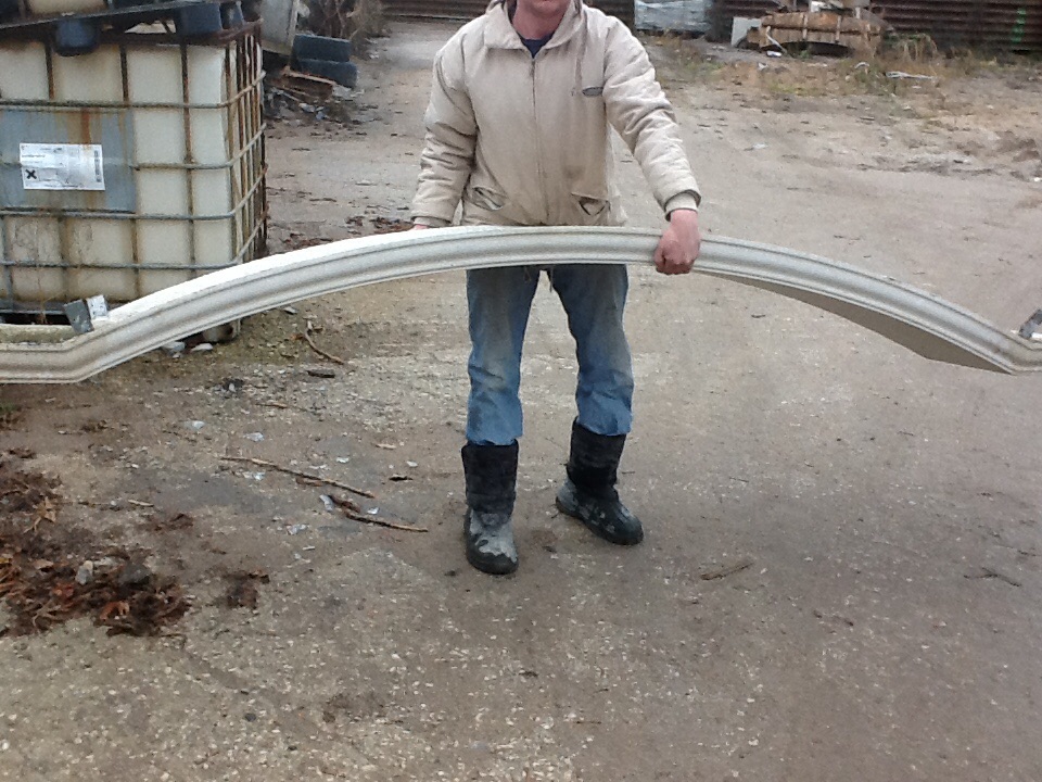

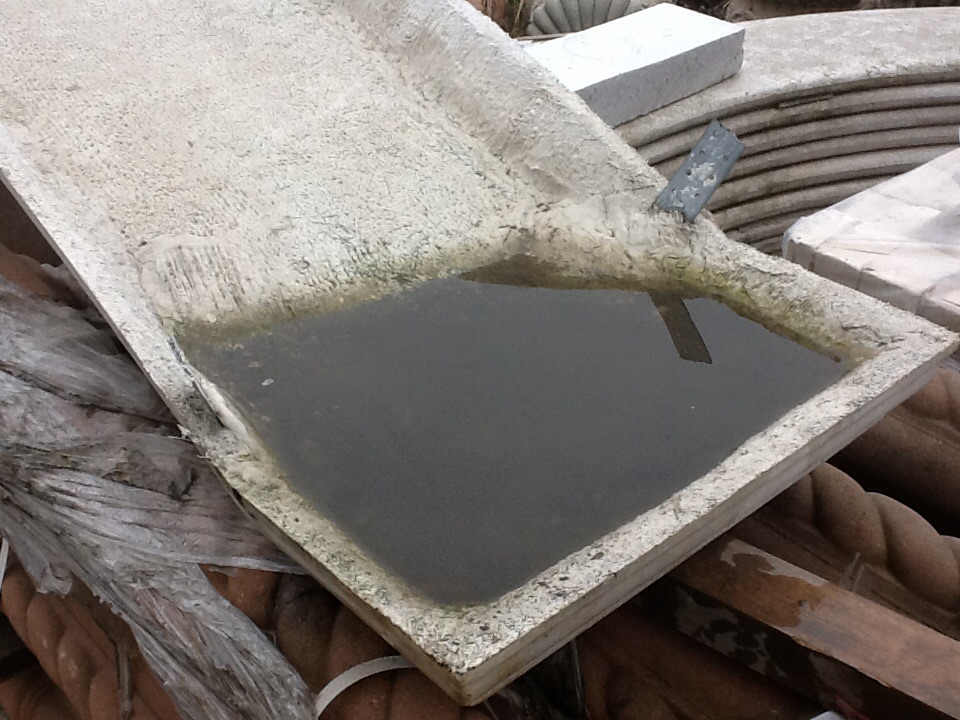

Ворон226 писал(а):Пока минусы очевидны.
(потому и писал выше, что интересно посмотреть в сторону печатания несъемной опалубки, которая была бы сразу декоративным облицовочным слоем снаружи и гладким изнутри, и которая бы заполнялась по-слойно пено-фибро-бетоном, например)
Ведь стеновая панель (а их уже больше 20 лет делают сразу с наружной облицовкой, отштукатуренной изнутри, с каналами для электрики и с эффективным утеплением!) на несколько шагов впереди самых лучших образцов "печатных" домов.
Монолитное домостроение развивается из-за универсальности, возможности строительства квартир свободной планировки, наличия дешевых бетононасосов...
"Печатание" домов интересно при строительстве нестандартных разовых проектов. Но в этом случае нужно, в-первую очередь, рассматривать печать элементов перекрытий, арок, купольных конструкций... И, опять же, при гладких поверхностях.
Вот и выходит, что печатать несущие конструкции пока преждевременно (нет таких материалов). Если только печатать "скорлупу" с последующей заливкой...
Бетон наполненный стеклофиброй, толщина стенок 2 см. Самонесущая деталь, уже три года постоянно под открытым небом, практический эксперимент. Из химии тольлько пластификатор для подвижности смеси. Результат: класс НГ, водопоглащения нет и пр плюсы.
