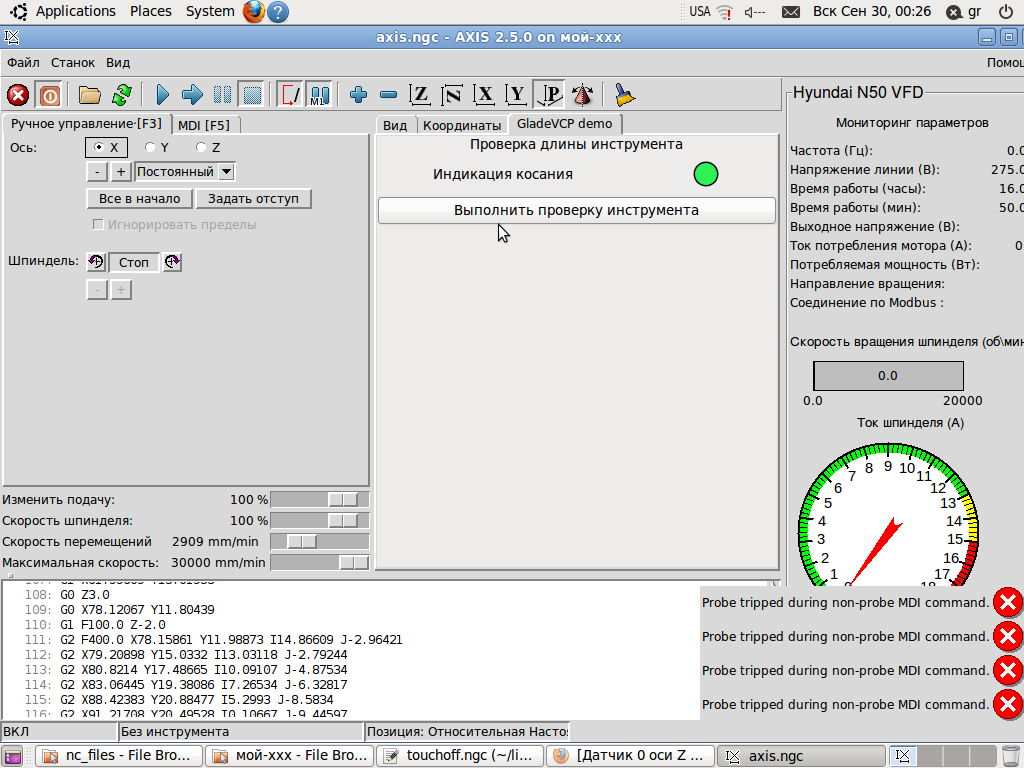

Подниму тему....
Сегодня прицеплял на свой станочек датчик 0.
Был написан на GladeVCP модуль для поиска 0. - при нажатии кнопки - происходит вызов подпрограммы в которой станок идет в определенную точку - и делает "кивок"- касается сенсора. Загорается LED индикатор что произошло касание и выскакивает ошибка такого рода - см. картинку.
Подпрограмма представляет из себя:
o<touchoff>sub
F100
G0 Z35
G0 X750
G38.2 Z0
F1
G38.4 Z10
G91 g0 z.2
G92 Z0
o<touchoff>endsub
В чем может быть проблема?
Screenshot.png (5256 просмотров) <a class='original' href='./download/file.php?id=8222&mode=view' target=_blank>Загрузить оригинал (144.41 КБ)</a>
